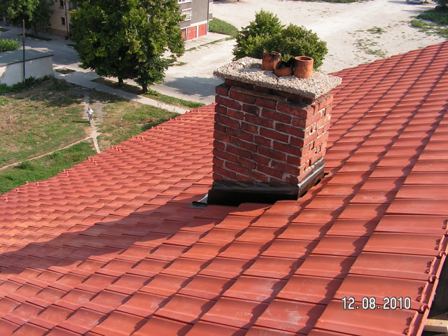

В момента "претръскахме" един покрив на приятел и от лична гледна точка бих оценил труда на 16-18лв, а за покрив от плоча на горе - 30-35лв смятам, че е нормална цена за качествена работа в момента, но не осъждам и тези който работят на 45лв. Работата на покрив си е екстремно изживяване.
Все пак това не ни е основна дейност, просто Август съм го отделил за работа на приятели и незнам защо ми се отвориха три покрива за работа:-D :-D :-D сигурно защото е 35град.

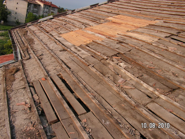

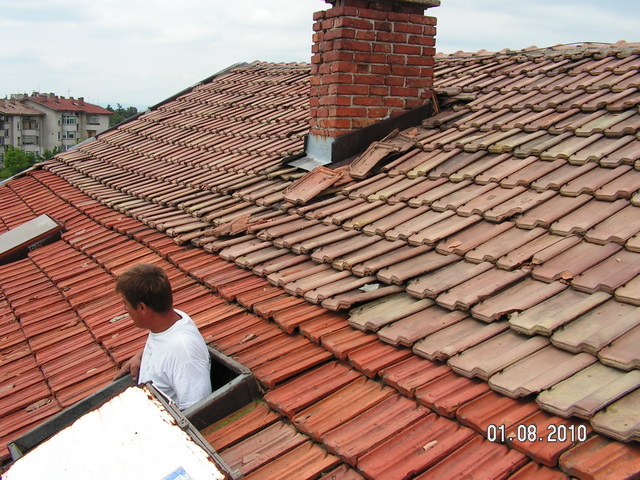

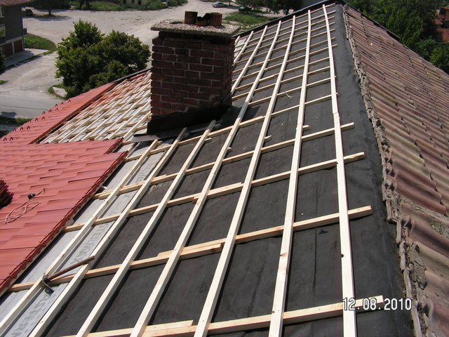

Тия дни ще сметна колко са му излезли материалите за да бъда полезен с точна информация колко излиза едно претръскване с подмяна на циглите, засега ето малко снимки от ремонта.
друго си е качествената керемида, в случая Тондах
както повечето стари покриви скарата беше на един ред
половината цигли бяха подменяни преди 10-15год. но изхвърлихме всичко
