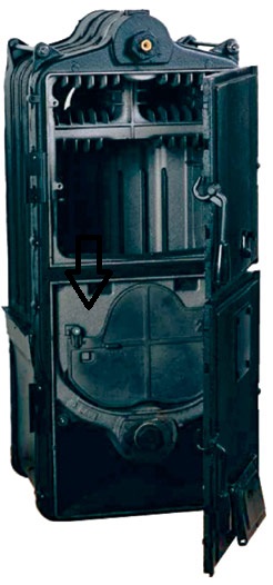

Някой да има представа дали водата минава през там където сочи стрелката?

Каква горелка (работеща и с агро-слънчогледови пелети) може да се инсталира на котел Demrad SOLITECH 50 S - предната врата е като от снимките на ico_3 - ( 7 секции ,дърва 36 Kw, въглища 58 Kw).
Насочил съм се към GREYKO.
Благодаря предварително.
filmatoplo - майстор
На този котел става само горелка Грейко рб20 .Горелка рб 30 не влиза ,с 300 Зора ще влезе обаче при отваряне ще опира .Без значение котела колко гледера има в големина -58клв още по добре - рб20 се справя с 200 кв м площ.

Котела ми е същият от снимката .Мога ли да го кача на кутия с цел поставяне на пелетна горелка и каква е подходяща за него.Шест секции 47 кв
Може да се качи на кутия ,горелката препоръчвам Грейко , мощността според топлозагуби .
