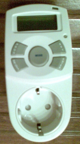

Не знам за какъв по-точно програматор говориш но гледай напрежението на бобината.
Ако решиш да купуваш такъв клапан де.
Първо - благодаря за линка за клапаните без нужда от входно налягане.
Идеята да поливам от бидон е,че го имам.Направих си и рампа с височина 1.8 м.
Имам и потопяема помпа в кладенеца,която има добър дебит.
Имам и прост програматор,който използвах за друго преди време.Качих го като прикачен файл ;-)
Имам и капковите маркучи.Остана да си купя тръба ф.32 , клапана и да го накарам да работи през траф 220 /24 в. за безопастност. :)
