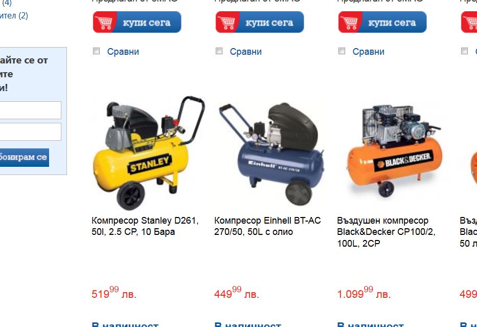

stanetzz - специалист
dragozow написа:
Компресорните масла са специални, за Ейнхел не се учудвам че твърдят че е това маслото. Ако не те притеснява си купи компресорно и не им чети глупостите.
Е не можах да се сдържа- понеже търся нов компресор, ето какво открих в един сайт за електронна търговия с румънска централа- Айнхел с олио! Да живее Гугъл-Преводач!
