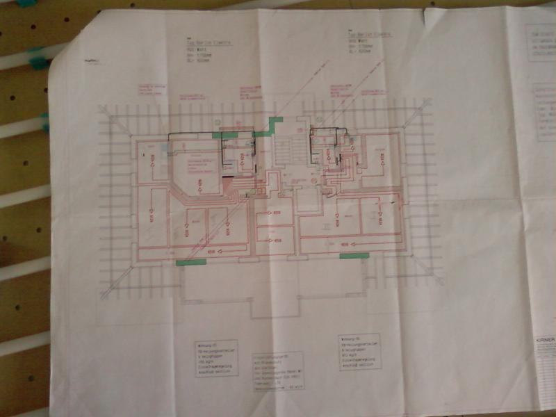

Ето един немски чертеж но там не рисуват точно как да въртиш тръбите само разделят стаята на зони и указват стъпката а монтажника трябва да си знае
Не знам защо но ако сте забелязали на предните снимки при немците винаги връщащата е от горе на колектора
AntonBM - специалист
Много са били мързеливи тези немци бе! Да спестят най-важното – пътя на тръбите. Ако не го начертаят няма да знаят колко тръба ще влезе в пода със сигурност. Има едни груби формули, че при стъпка 10 се събира 10 метра, при 15 са 7,5 и т.н., но те са много груби. В действителност нещата не са изобщо такива. Това са си пожелания, защото колената намаляват дължината. Без точната дължина на тръбата не може да се сметне мощността на серпентината, температурата на пода и т.н.

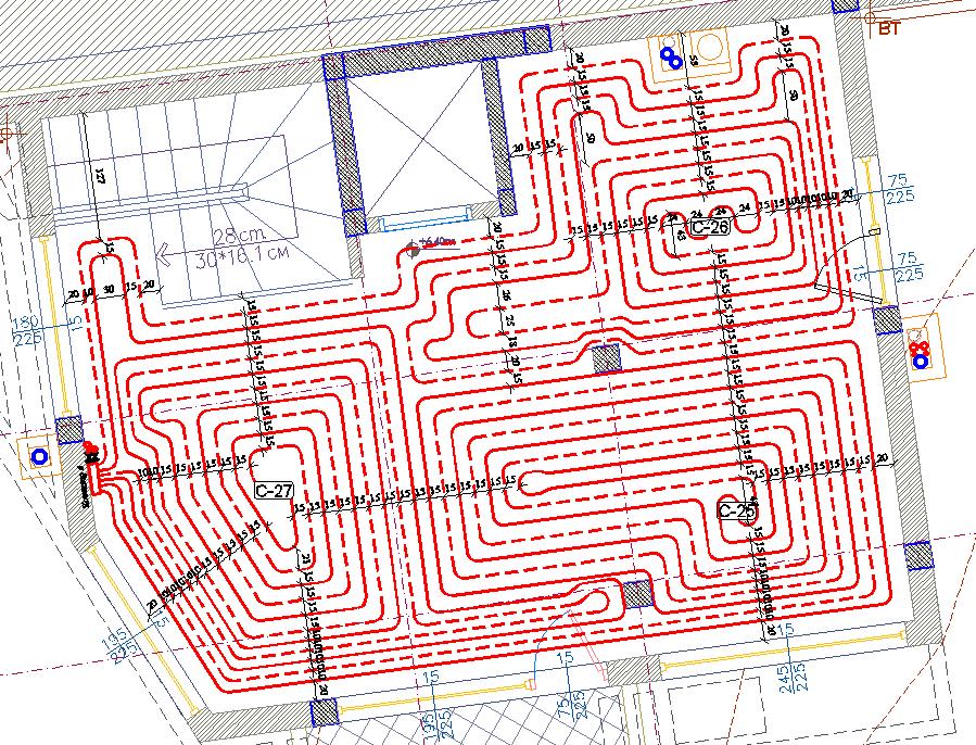

Атачвах едни мой чертеж, от тези с по-трудните за навиване серпентини. Проблема е в 2-те колони. Идват на неудобни места и трябваше да наместя серпентините така, че да не се обикалят със сноп тръби в ръка. За подовото няма голямо значение дали топлият колектор е горе или долу. От моят чертеж се вижда, че както и да се въртят тръбите все оставят относително по-празни места. Обикновено те са в средата на серпентината. Аз в случая съм навивал серпентина с различна стъпка. Пред прозорците съм сложил тръбата по-нагъсто.
I5_etaj-3.jpg Кофти серпентини. За тези се чудех как ще ги навиват колегите.

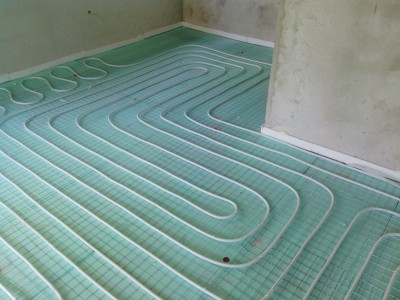

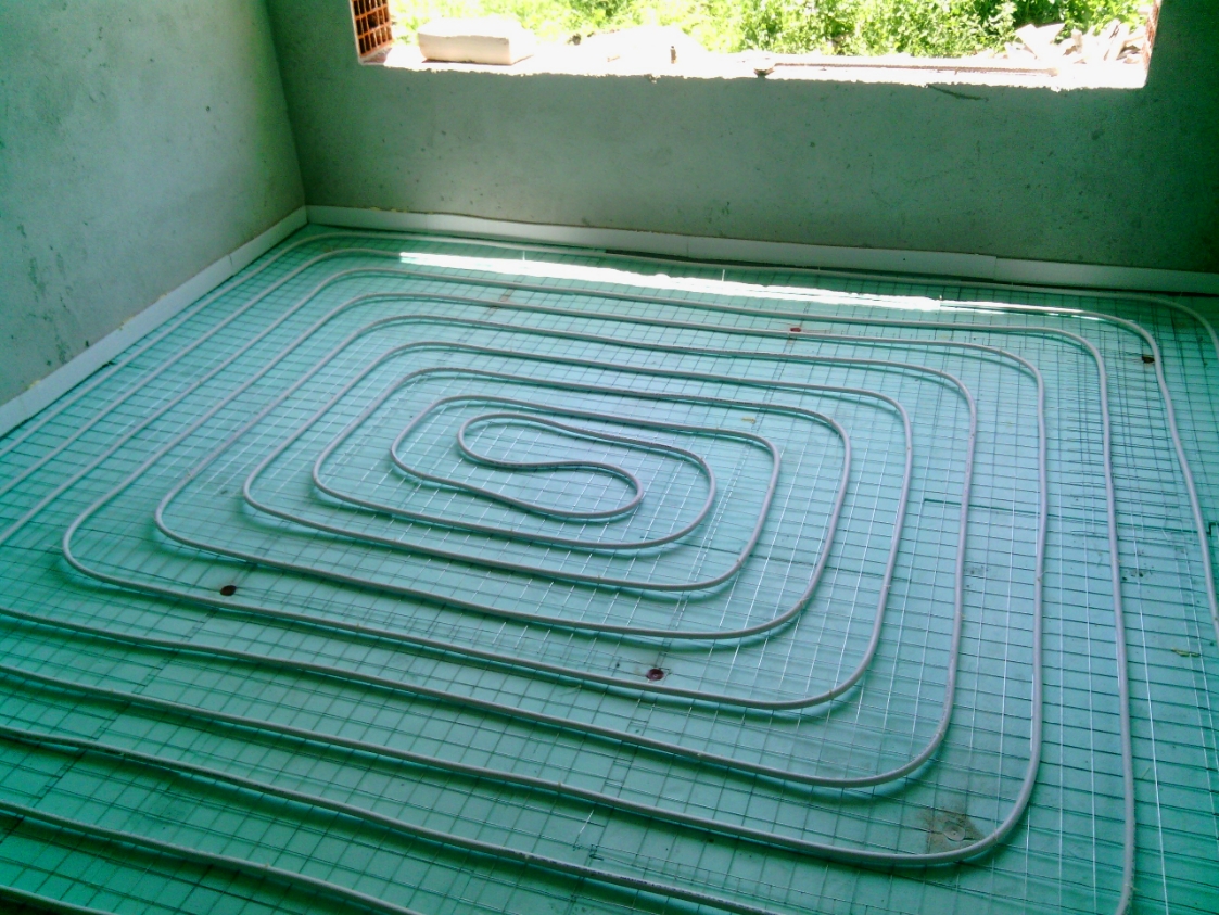

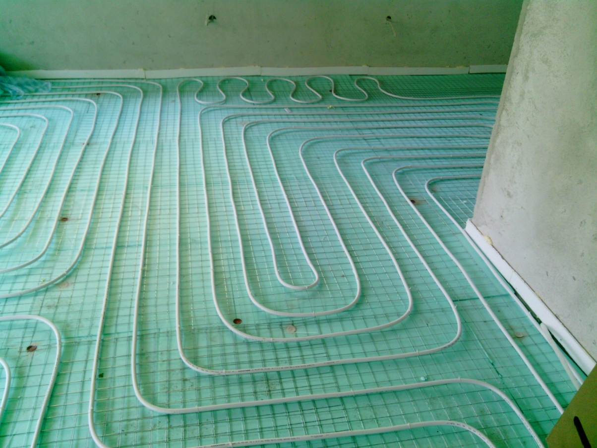

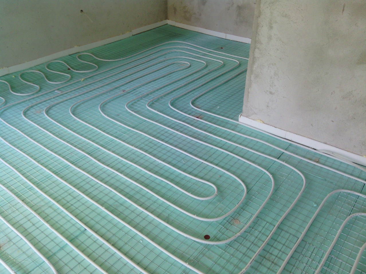

Като я няма циганката, която ме хвалеше, аз да си се похваля :) Ако въобще има за какво. Това на снимките го правех преди около месец и половина. Всичко е направи си сам. Клиента нямаше пари за марково изпълнение. Важното е да топло зимата :wink:
idakieff - специалист
Екстра си го навъртял ама е било яко лазене

Филма, ако сам си ги мислиш как да минат тръбите, 10 лв. са малко за 1 квадрат.
Аз ги правя на компютър и стават лесно, но ако трябва на място да ги мисля и чертая на пода ще ми отнеме поне 4-5 пъти повече време, а имам много опит. На компютъра една серпентина става за 5-10 минути с цигара в ръка и кафе до монитора :drinkers:
syncho - майстор
Така си е. На място е доста по-трудно. В интерес на истината никога не стават 100% по чертеж. Все ще се наложи леко някъде да се пипне, да се промени малко, но като имаш цялата картинка е много по-добре. На нас ни се е налагало покрай 3 колони да въртим кръг... никога няма да го забравя беше си направо ад на земята... но за съжаление нямаше друг начин. Добре поне, че не беше на гладка изолация, ами на такава с пъпки.
Филма, сигурно доста време ти отнема да измислиш как да станат серпентините на място. Не ми се и мисли как успяваш да им нацелиш и размерите...
