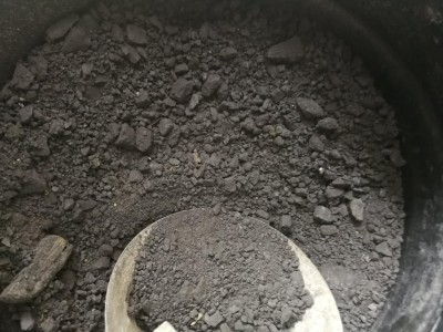

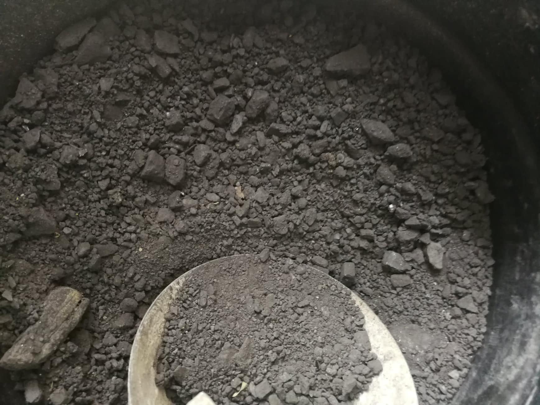

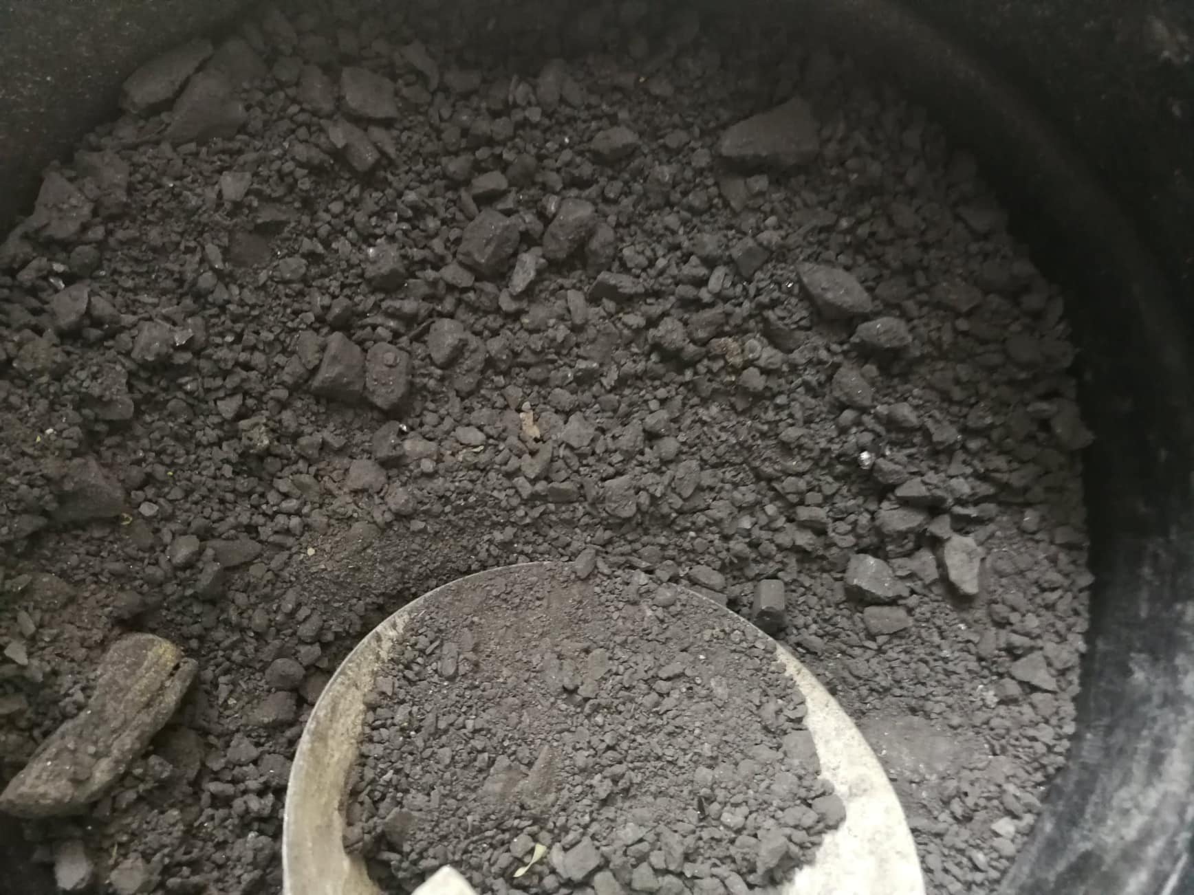

Може би не се изразих правилно за вида на горенето... Но как ли да го обясня.... Със същите настройки на контрелара, както е за нормални въглища се опитвам да горя сега тази пепел/прах. Езиците, които излизат над отражателя, който е над горелката, са сякаш по-големи от тези с нормални въглища и освен това много пуши. Според мен, логично е тези дребни частици да изгарят по-бързо и реално огнените езици да са по-малки (т.е. горивото над дюзите да свършва по-бързо), но не е така. Сякаш пламъка е с по-червен цвят (ако мога да го преценя) и предполагам и затова температурата на изгорелите газове е 20 градуса по-ниска - защото червения пламък означава, че гори с по-ниска температура. Поправете ме ако греша...
А относно размера на частиците - уж не са пресявка, даже има доста едри бучки. Един познат си купи 2 тона за печка Прити дори и според него нямало никакви проблеми, което аз недоумявам, но - икономията е майка на мизерията :) Не искам да се занимавам с тая мизерия и аз, но няма как да държа и две жени у дома на студено. А как да дам 700 лв за тон въглища, като тези са ми на 200 ??? Помагайте как да решим проблема с пушенето и как да решим НЕсаморазпалването (след като гаснат напълно след няма и два часа).

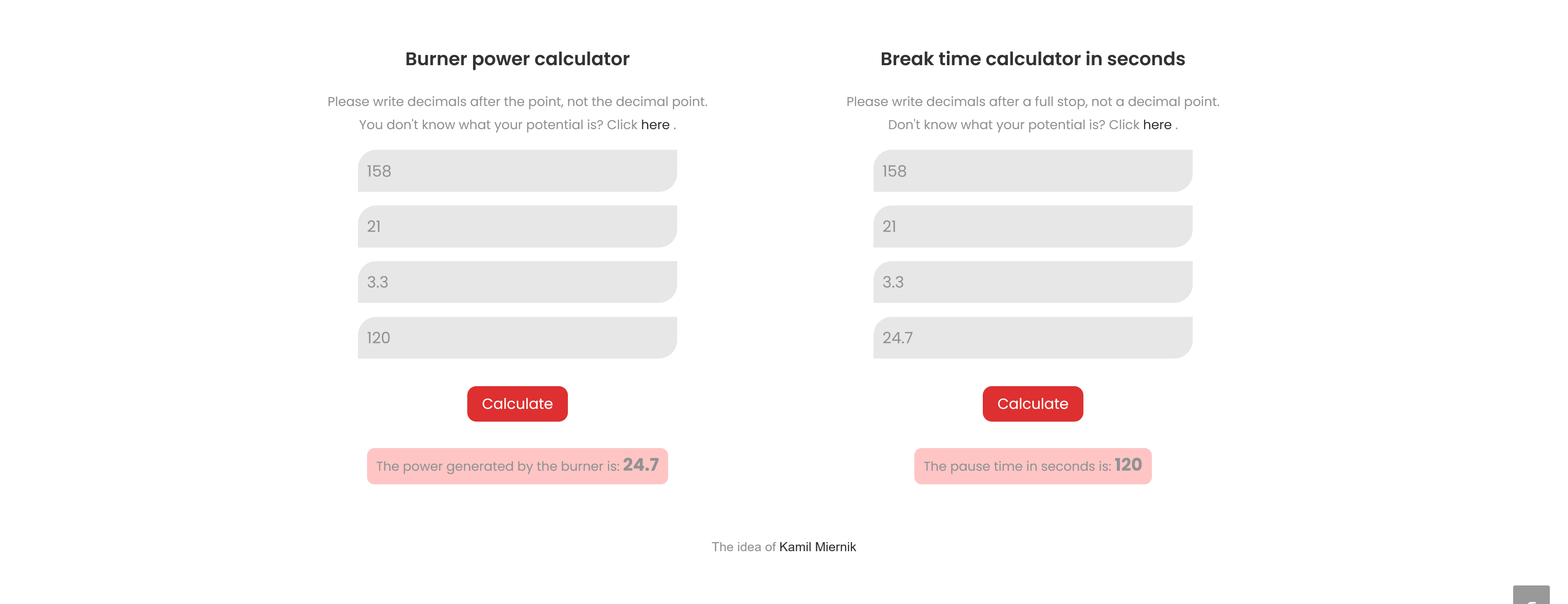

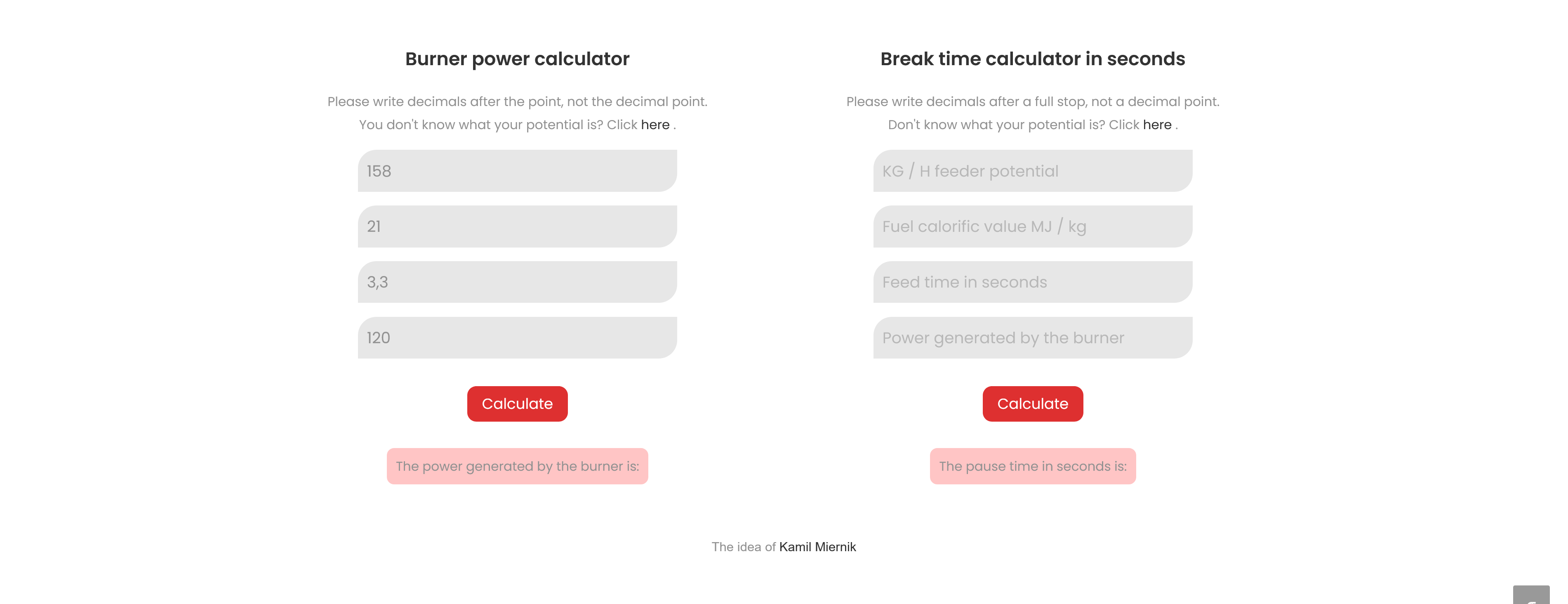

Хм, нещо не мога да се оправя с калкулатора... Изкарва резултата Not A Number (NaN). Предполагам, че не смятам правилно полето MJ/кг, което аз някак си изчислих на 21 MJ/kg (ако Донбаските въглища са 5000 kCal/kg то това според един конвертор в нета е 21 MJ/kg)... Поправи ме ако не смятам правилно...
А капацитета на шнека е 158 кг/час - въглища и сливови костилки 50/50, предполагам че на тази ситна фракция въглища сега - няма да е повече. Но така или иначе, калкулатора не ми дава правилните данни...
zaksofon - специалист

Валтер Желязков - специалист
Използвай точка, а не десетична запетая ~ 24.7 kw.
Да, контролера на Натурела го изчислява горе-долу толкова. Но, като имам тези данни, какво мога да направя за пушиляка? Освен да си играя с порция и вентилатор, докато спре да пуши?
