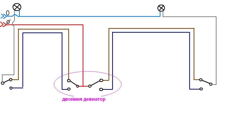

Ето това ми трябваше, намерих го тук из форума.
Утре ще потърся двоен девиаторен ключ и ще видим кога ще го свържа. Кабелите там са 5.

вт мар 03, 2020 11:11 pmstorming написа:
Броя и разположението на проводниците отговаря на схемата, обаче:
Да виждаш фаза на тази схема в някоя друга конзолна кутия освен тази с 5 проводника?
А 5-те проводника като не са свързани, как ще има фаза в ключа при вратата на спалнята от към коридора та да ти свети ламБата.
нед мар 01, 2020 9:20 pmstorming написа:
В отсрещната кутия на втория девиатор, бяха вързани само 2 кабела, третия изолиран и ключа си се е ползвал като нормална единичка.
Намери си учебно помагало :wink: , че като чета как търсиш нулата с "фазомера" и плетеш проводниците с кабели [-X

И ко праим ся :) все криви ми излизат сметките.
iliya_i - майстор
ср мар 04, 2020 8:14 pmstorming написа:
Сега намери разклонителните кутии. Нулата все някъде е свързана и трябва да е в разклонителни кутии. А от тези мостоваци, едва ли едното жило е отцепено да стига директно до лампата на тавана. Като ги намериш, те могат да се пресвържат при необходимост.
Кутията я търси над двойния девиаторен ключ, на 1-2 педи под тавана.
Нула се определя така най-лесно:
1) С фазомер намираш фазата.
2) Пробна лампа (мин. 60 W с нажежаема жичка), единия край на която е свързан на вече намерената фаза. Другия край се допира на останалите проводници. Ако светне само тя - това е нулата. Ако с нея светне и лампата на тавана - по този кабел трябва да се подаде фаза след ключа към лампата.

Това преценям, че не е за мен. Всеки да си знае гьола.
Ако трябваше да връзвам ключ по схема да, но да пренавръзвам окабеляването...
По скоро ще продължа да ползвам 1 ключ в спалнята, а двойния девиатор ще си остане единичен, контролиращ балкона.
Тъпо, но не разбирам за повече.
