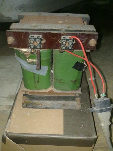

Попадна ми един траф, 9кг (danaildr да каже дали е от техните гаражи... :) ):

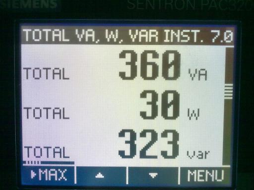

На празен ход консумира това:
Колко W може да е тоя траф и колко ще са му годишните загуби?
danaildr - специалист
Не знам за какви гаражи говориш.
Не, ние не използваме такива. Това е много неефективен дизайн за трансформатор, има много загуби по магнитопровода. Виж Ш образния магнитопровод има доста по-малко загуби. Това или е доста старо или е предназначено за нещо строгоспецифично, което изисква точно такава конструкция на магнитопровода.
А ако търсим перфектния трансформатор, магнитопровода трябва да е тороид, но там трудно се навиват намотките и е доста по-скъп от показания от теб.
