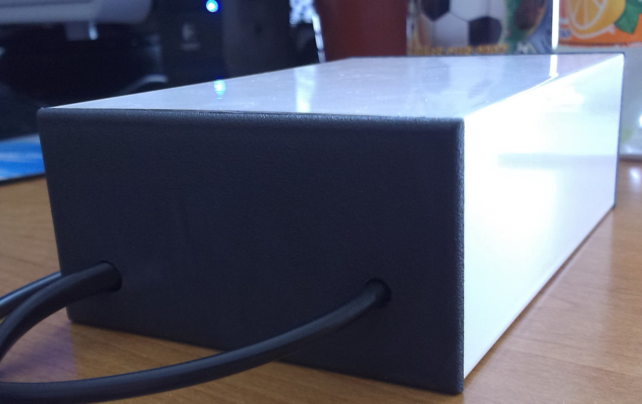

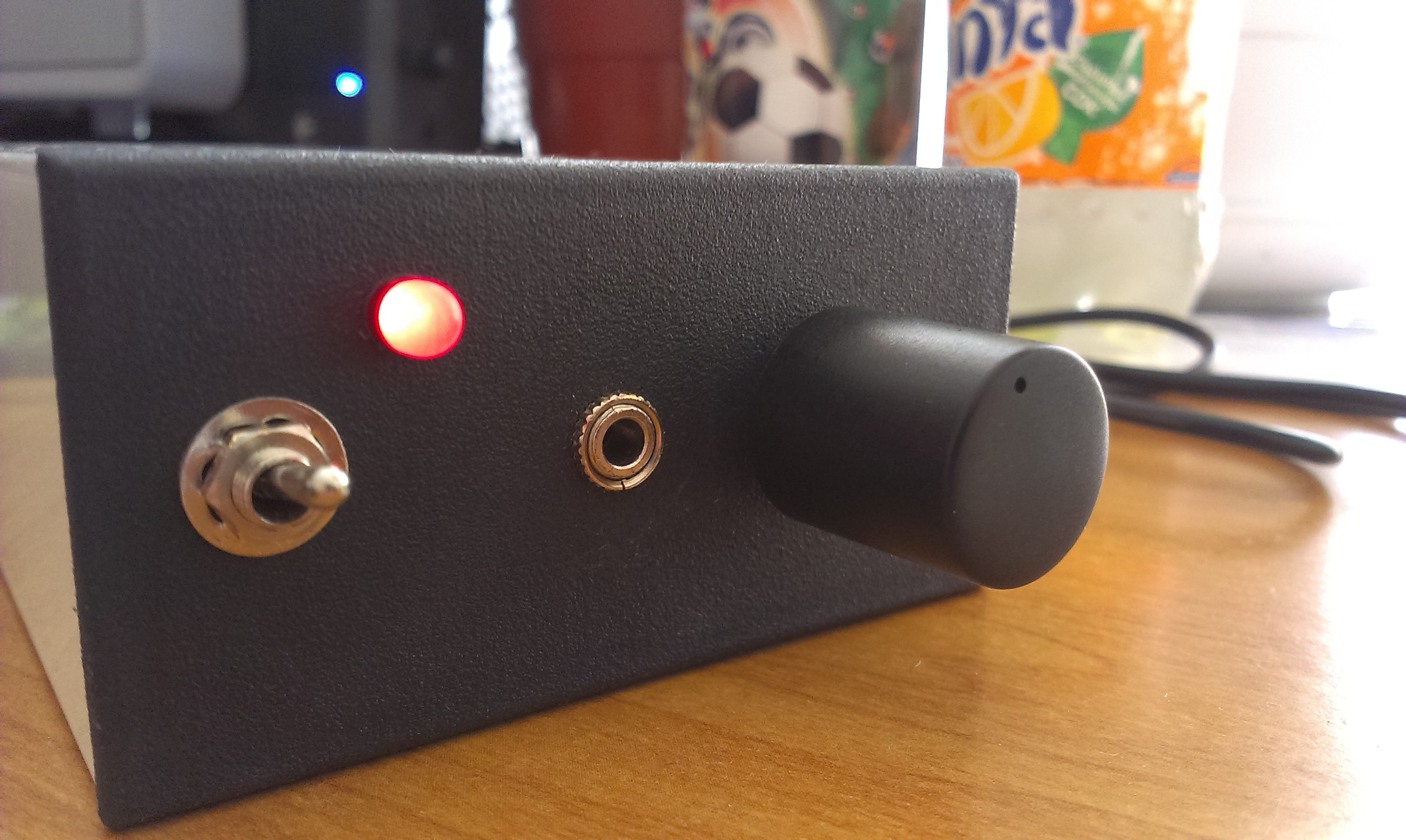

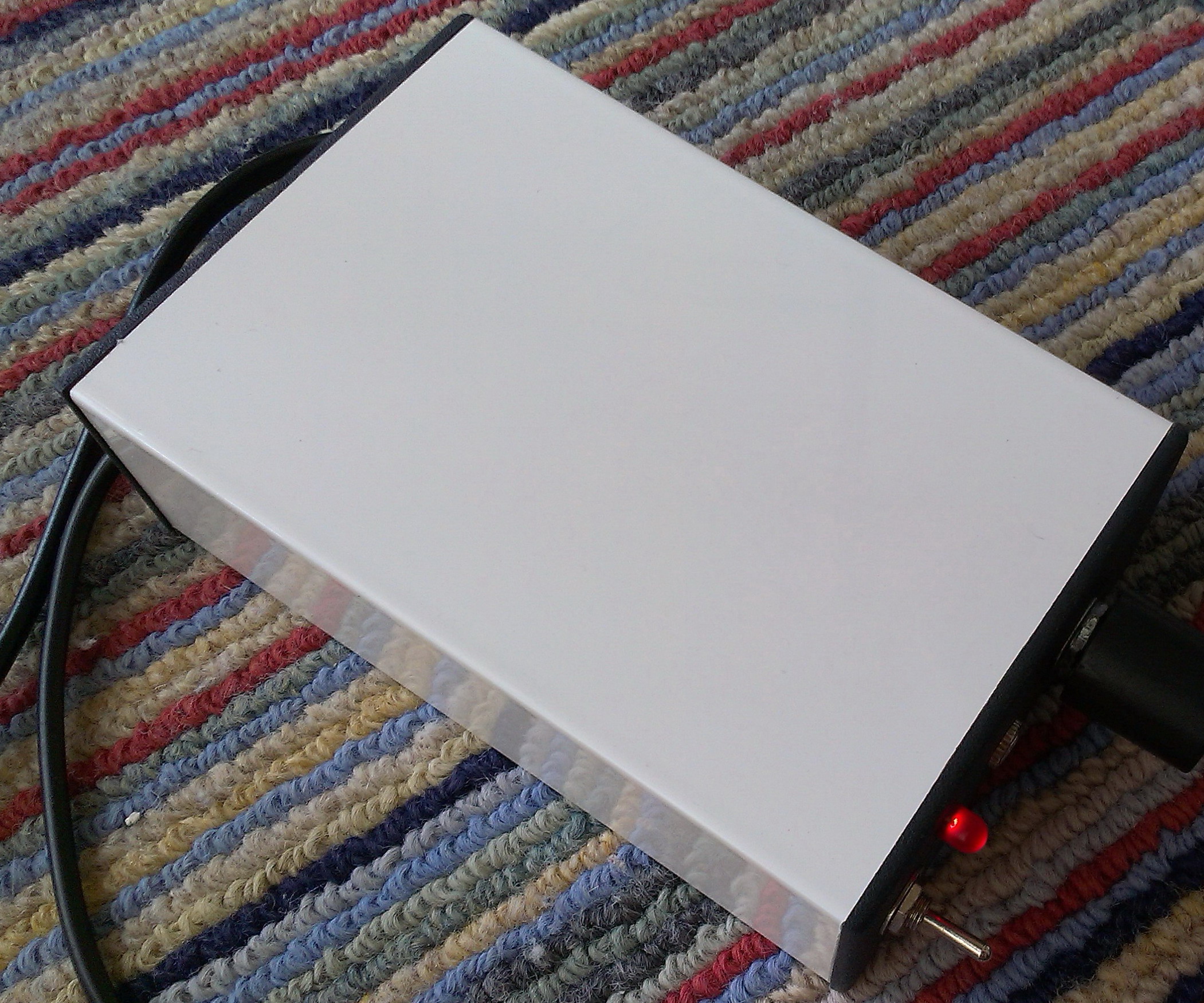

Въпреки всички упрекиот типа на "не си струва за тези слушалки" и подобни, с голямо желание завърших проекта и си заработи повече от добре(поне за мен). Звука е силен и ясен. Дори слушалките идват малко слаби и при усилване почват да кривят, но звука си е далеч по ясен и чист.
За любопитните:
Бравус! Кутията от какво? Поне е скрила това, дето не трябва да се вижда. :-D Шегичка!
shadow__01 - майстор
hidrazin написа:
Кутията от какво?
От Магазин "Панда". Алумиева кутия с пластамасови капачета от двете страни. Външни размери 120х80х40мм. Цената беше 4.20. Не е скъпа предвид, че пластмасовите струват толкова.
