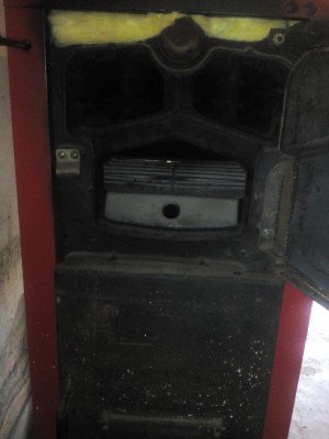

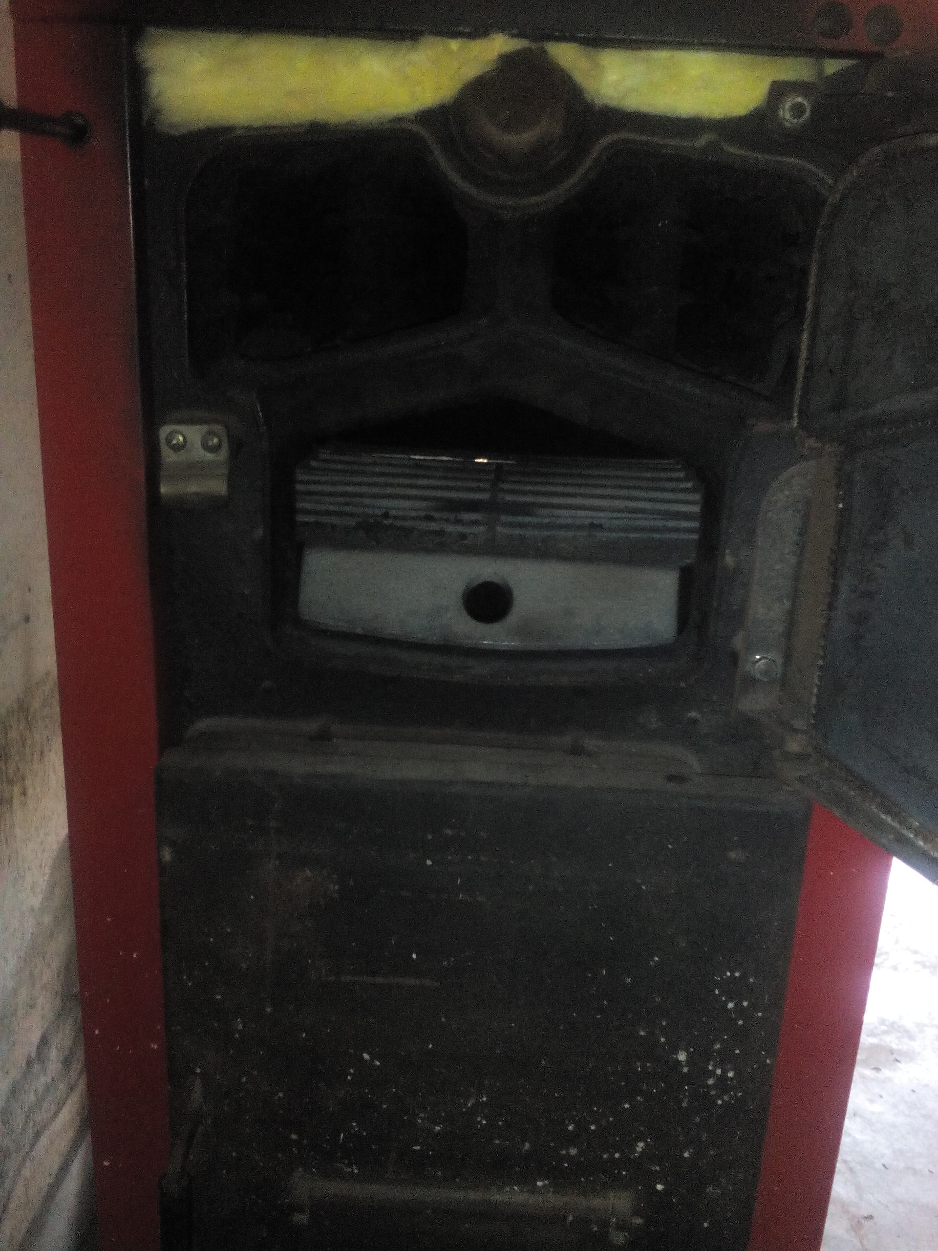

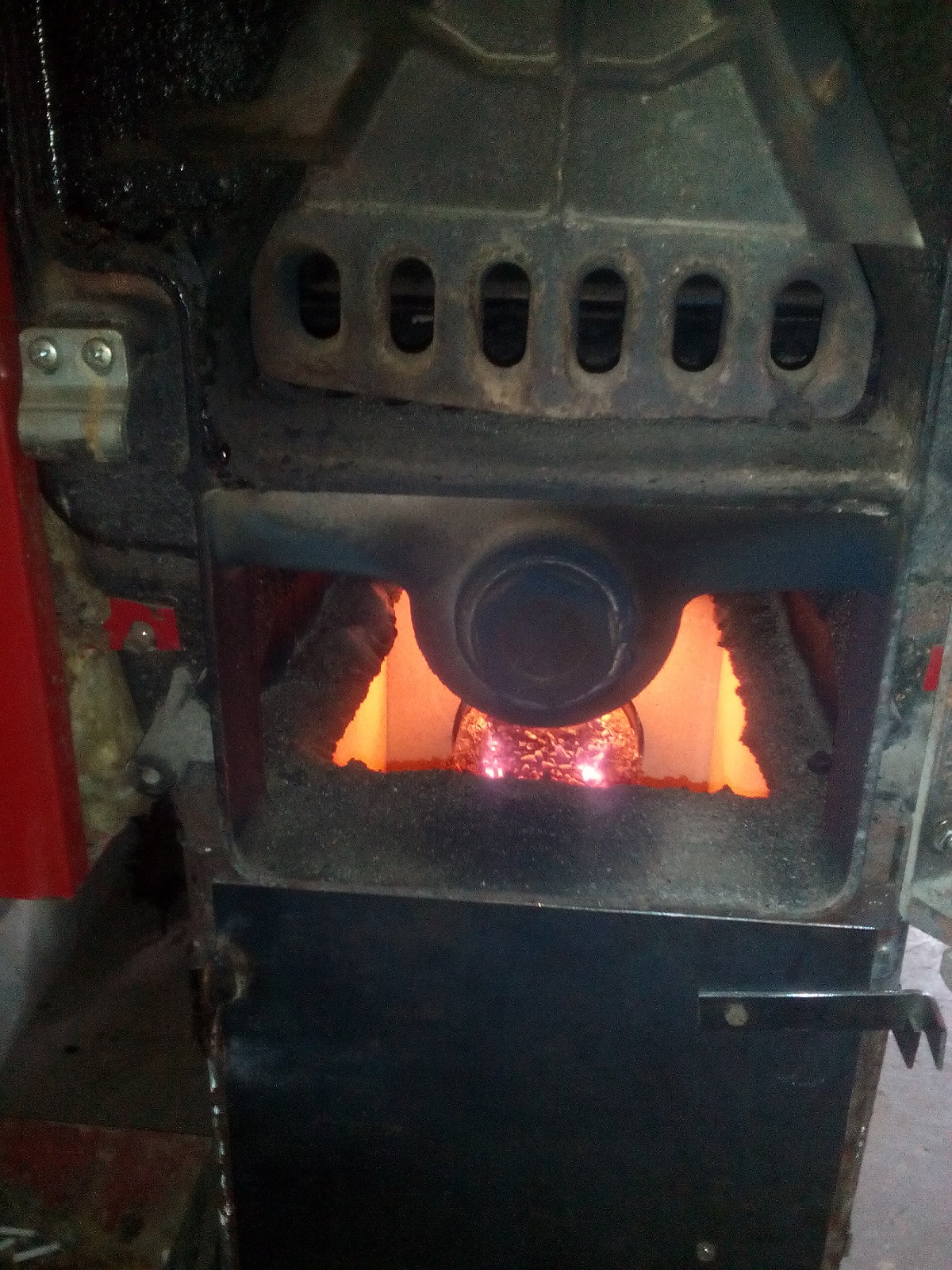

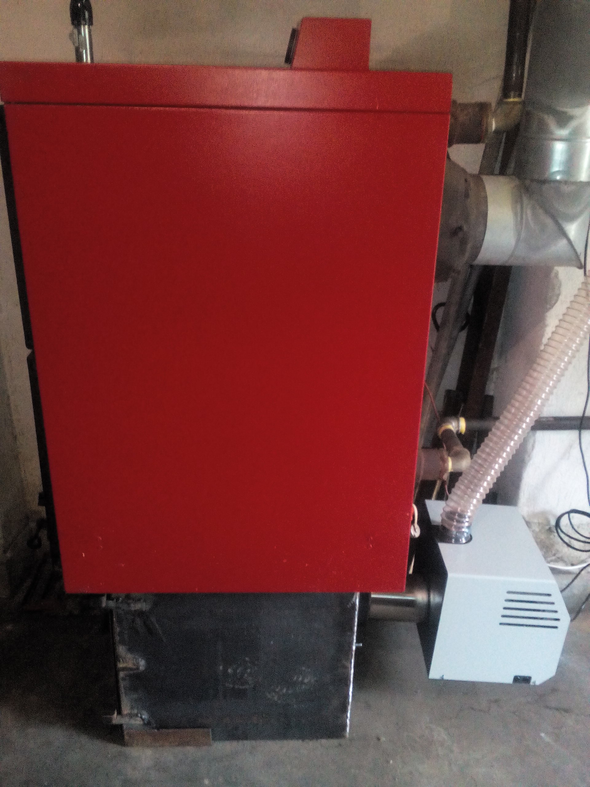

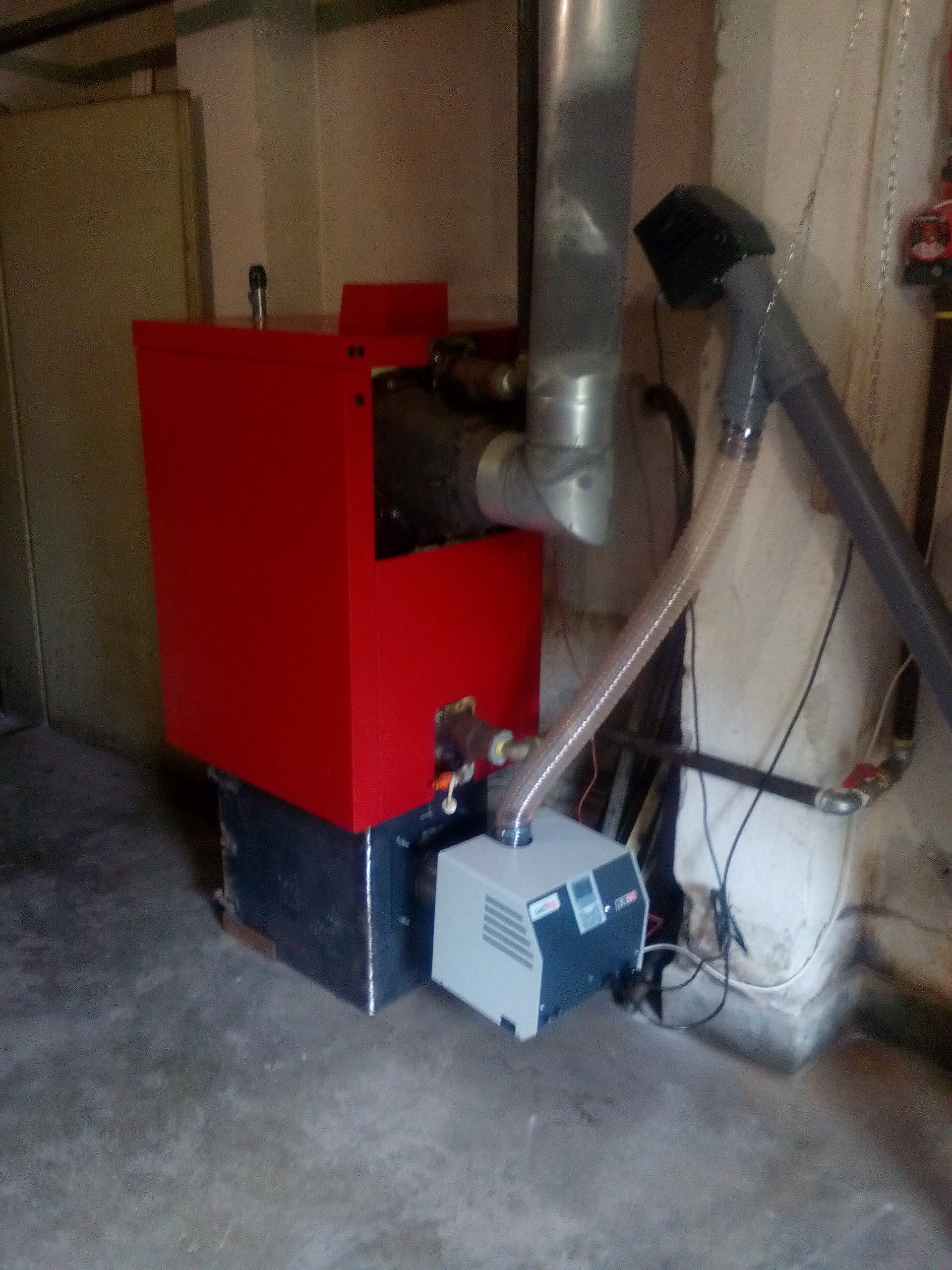

Е, малко ли фото качих
? Чак сега приключих с едно виадрусче - разбира се седнало на поставчица. Пък кат са знам къф инженер съм чак ме е страх да ида на доктор

Много добре се получава така с Виадруса!Кутията отдолу ще я изолираш ли с вата?Ако се наложи да се чистят нагарите в горивната камера, не е ли неудобно да се разглобява всеки път?Иначе е много добре и се замислям да я направя и моята горелка така, но се притеснявам самото катурване на котела как ще стане?
