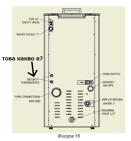

Отзад имам две врътки дето не намирам никакво инфо какво етова /да не би изводи за термостат?/ Ето акк е дадено на схемата
