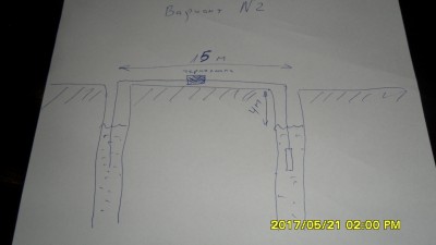

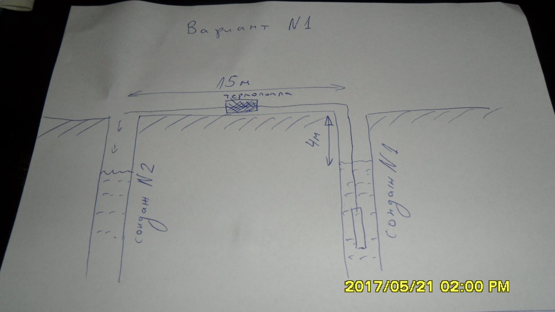

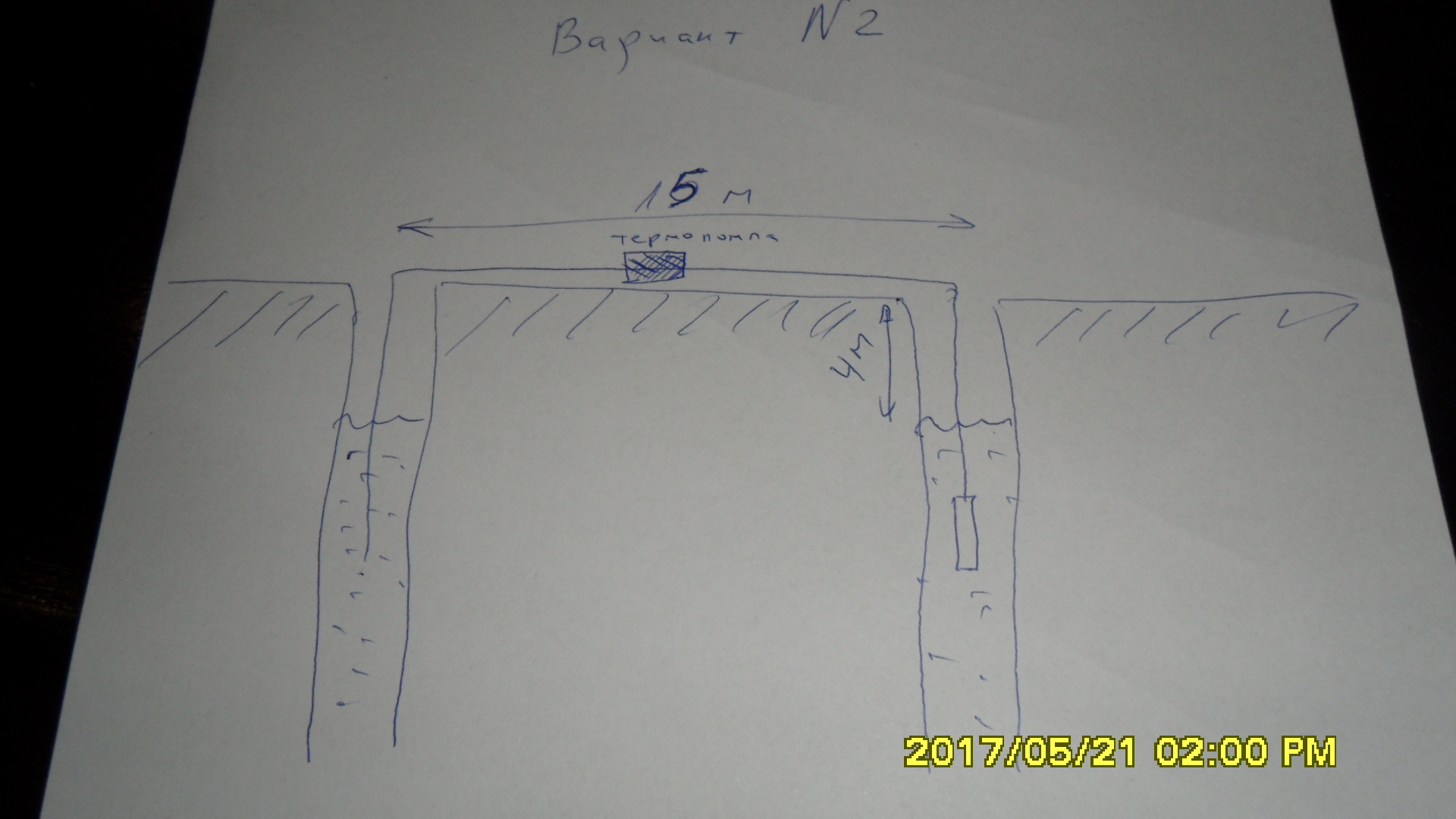

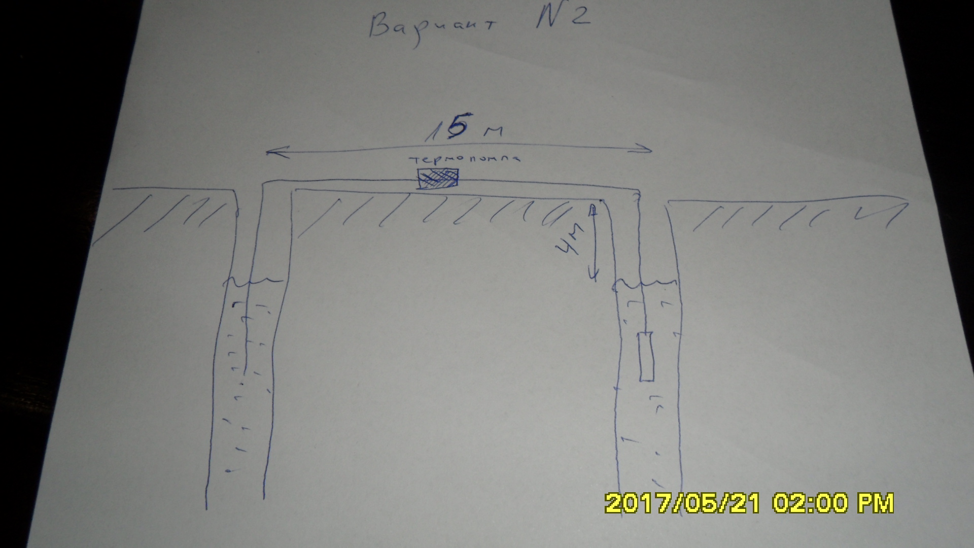

В процес съм на изработка на термопомпа вода-вода.
Проведох два експеримента:
вариант 1. Потопяема помпа в сондаж 1 изпомпва 3.8м3/час и изразходва 350 вата ел. енергия. В случая водата се излива свободно в попивен сондаж номер 2
вариант 2 Същата потопяема помпа изпомпва 3,8м3/час и изразходва 180 вата ел. енергия. Разликата от вариант номер 1 е само, че съм удължил вливната тръба с 5 метра.
Тук вече потопяемата помпа минава в режим от "напорен" в "циркулационен" и икономията от 170 в/ч х 24ч х 180 дни отоплителен сезон е сериозна.
