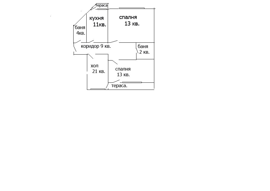

Искам да попитам,колегата Лазар Ганев,в моя случай ако поставя едно контурен котел със серпентина.При условие,че бойлера ми е в банята,какво ще спечеля или загубя при тази ситуация?Като се вземе в предвид,разстоянието от бойлера до чешмата в кухнята,което е горе долу 8м.
vladtod - специалист
Що не дадеш някакво разположение на дома ти, да преценим къде е най удачно монтаж на бойлер. Предполага се, че газифицирането ти ще е обвързано с ремонт на дома и има възможност за корекции. Пример моя бойлер беше в банята сега е в гардероба на 50 см от кухненската мивка и 2 м от душа. Според мен е желателно по близко до кухнята ако има възможност.
reingar-x - специалист
Дал съм на първа страница
Вярно ,че не съм погледнал, но кухненската мивка на гърба на спалнята ли е или на банята? И двете бани ли ще ги захранваш?
Котела в кухнята до терасата, бойлера в банята в дъното и ако кухнята е с гръб към банята ще е перфектно, но има много но-та.
Чешмата на кухнята е на граничи,с банята,на малката тераса има печка и кухненски шкаф с аспиратор.Тая баня която граничи с кухнята,я използвам за килер.За сега няма да захранвам две бани,една ни стига.Лошото е,че ще трябва да търся уред или скенер за кабели,иначе ще прекъсна някой.
