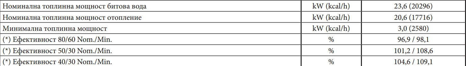

При кондензните не е точно така. Запазват същата ефективност на минимална мощност при ниска температура. Ето пример от данните за Victrix Tera
При Victrix TT ефективността е по-висока на минимална мощност. Отдавам го на различния тип топлообменник

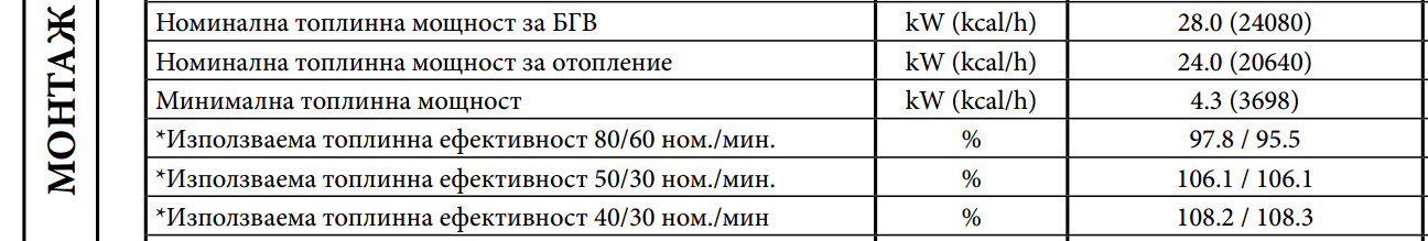

brum - майстор
Моя пък в най-маломощен режим харчи най-малко. И с нарастване на мощността нараства и разхода за единица мощност. Victrix Major TT 28. Има една таблица с почти 30 реда и са дадени данните за всякакви режими.
