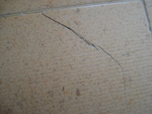

Виждам, че темата е отпреди месеци, но използвам нея, за да не обяснявам пак за какво става въпрос. И аз имам плочки с такова "полезно" свойство, до сега си страдах мълчаливо и дори бях щастлива, че са в кухненския бокс, а не в банята. Там не се мокрят обикновено, само котаракът ни обича да си разлива водата от купичката, така че не е кой знае какъв проблем, но все пак търсех някакво решение и попаднах на статия в този сайт - "Хидроизолиране на абсорбиращи фуги". Моля, специалистите да ми отговорят този PROTESIL-W не е ли точно за това. Или не е подходящ за употреба вътре в помещенията? Защото има такава статия, пък в темата се коментират други препарати, за този не се споменава. И още нещо за същите плочки - около една година след поставянето им забелязах, че една започна да се пука и да се разслоява отгоре. Как мога да спра това разрушаване, защото си представям с времето какво ще се получи. Не знам дали обясних добре, ще се опитам да пусна снимка. Благодаря предварително на тези, които решат да ми помогнат.
Ето я и снимката на плочката.
Не, за съжаление, не успявам засега със снимката.
Снимката:
