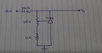

нед ное 24, 2019 10:00 pmsokolov.91 написа:
Това ще го пробвам от интерес
Само не знам от къде да намеря 9.1V ценер.
Пробвах схемата преди малко, но както казах нямам 9.1V ценер, за това на негово място сложих някакъв (няма никакви надписи по него) от зарядно за телефон. Схемата работи перфектно, само дето напреженията на спиране и възстановяване разбира се не отговарят като за 12V акумулатор. Сега на 11.4 волта отрязва консуматора, а на 16.4 волта го възстановява автоматично.
Платката няма да ви я снимам да не му се прияде на някой лютеница или да му се стори на друг на обратно :lol:

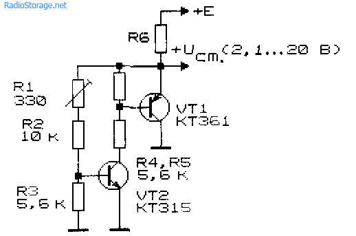

А ето това е оригинала
petromaniq66 - специалист
Сложи TL431 и си го настрой, както ти душа сака - повече инфо в дейдашита.
sokolov.91 - майстор
пон ное 25, 2019 2:29 pmpetromaniq66 написа:
Аз ценер не знам от къде да сваля, ти за TL431 ми казваш.
EDIT: Всъшност намерих един AZ431...

С 2 леви - специалист
Ето то аналог на ценеров диод, слагай BC546/547 или други подобни, каквото имаш под ръка.
