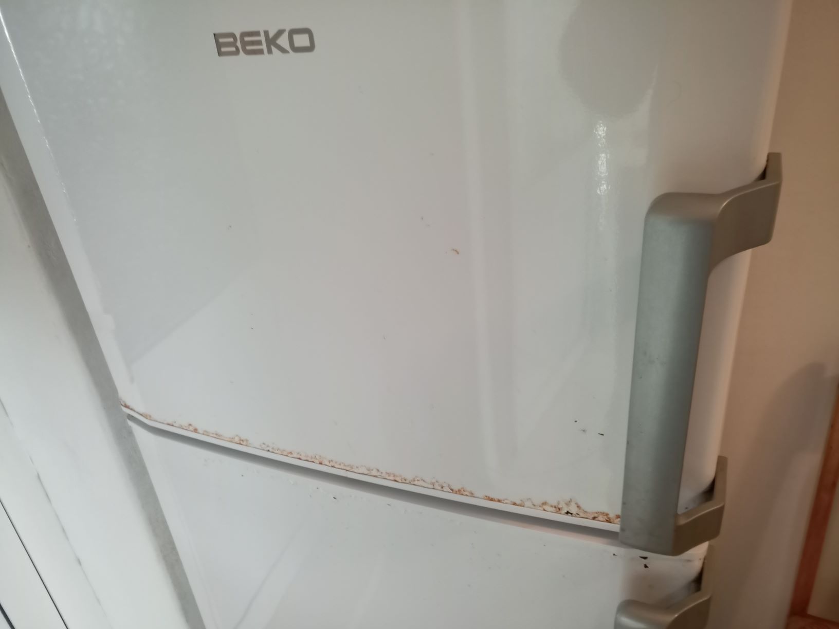

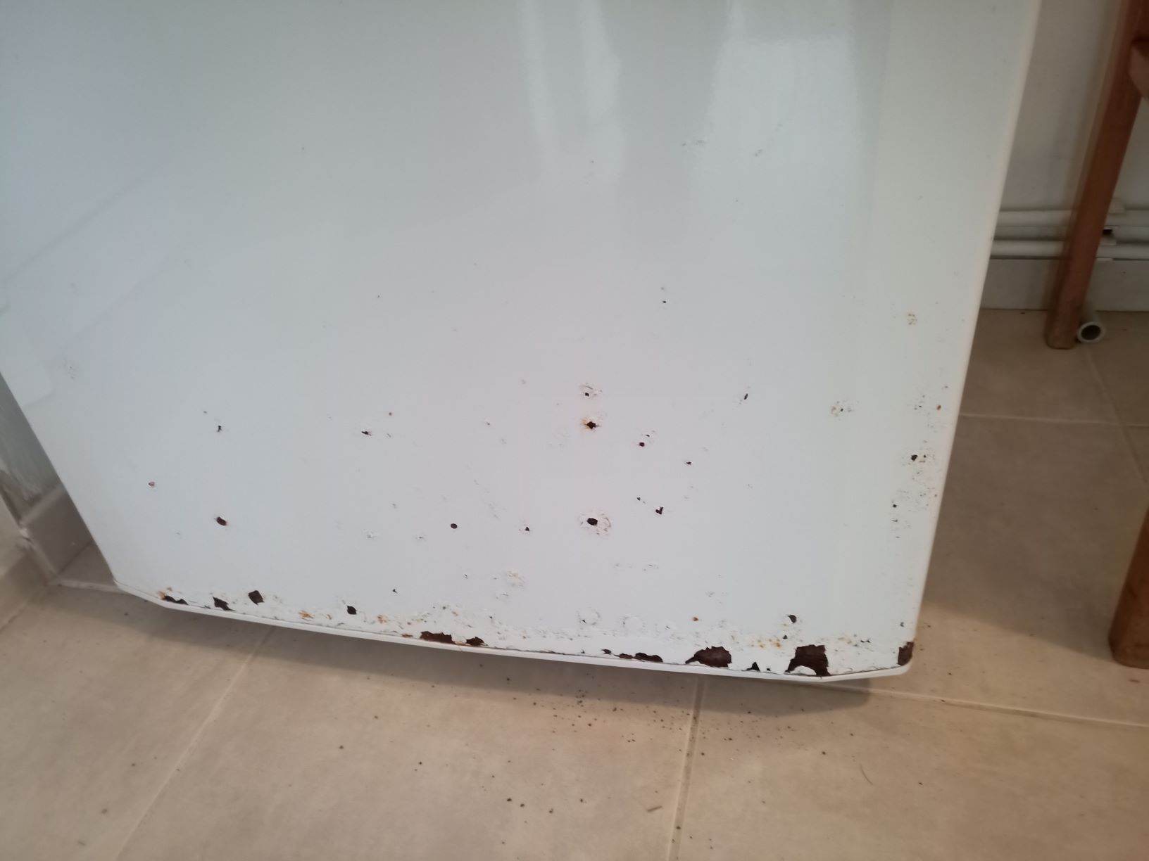

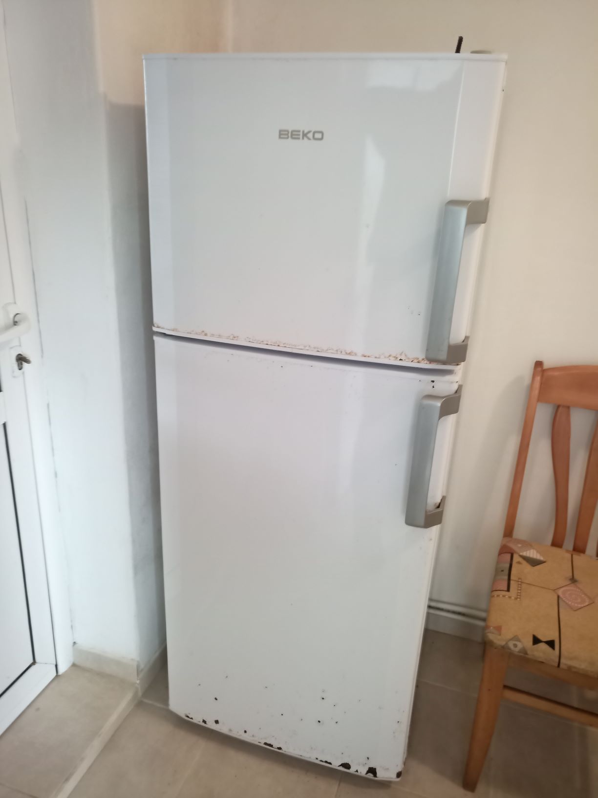

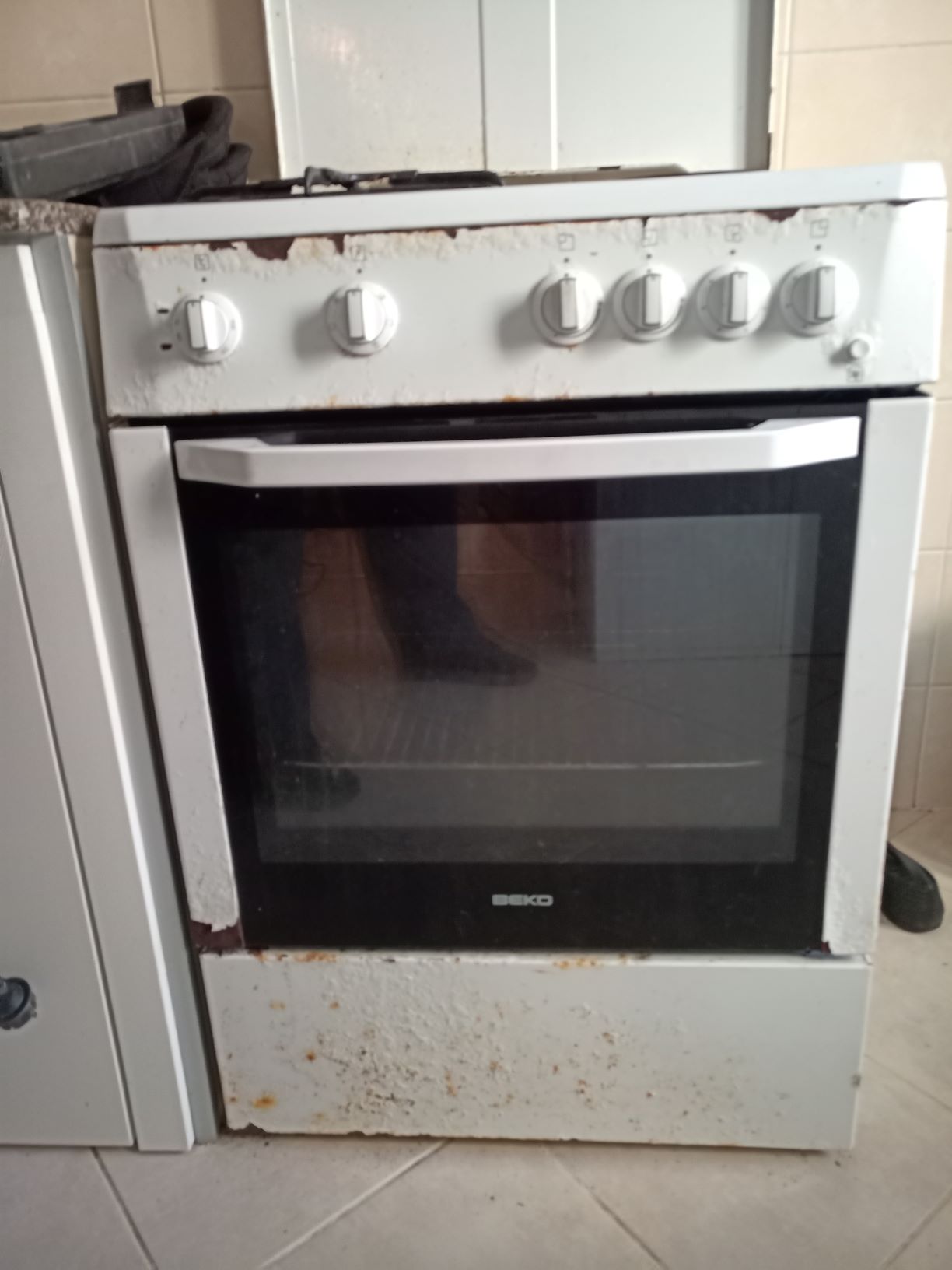

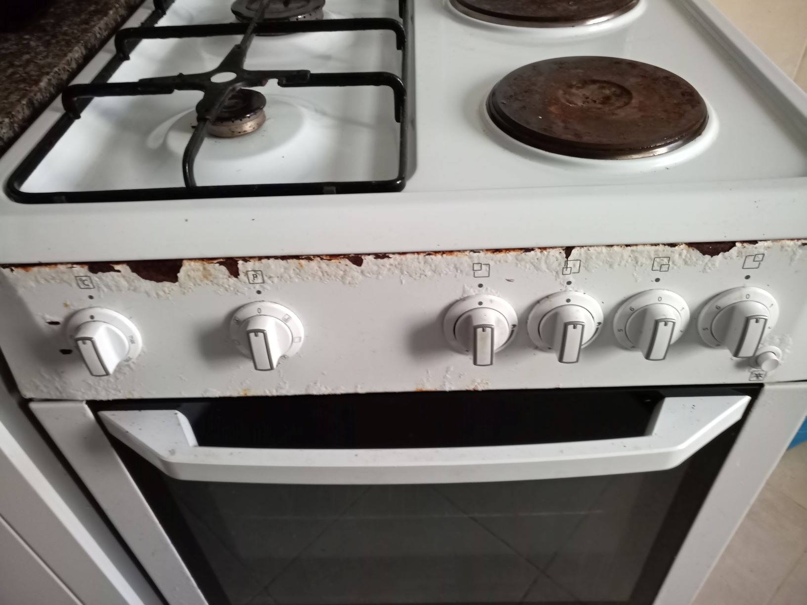

ср яну 27, 2021 9:10 pmESPACE написа:

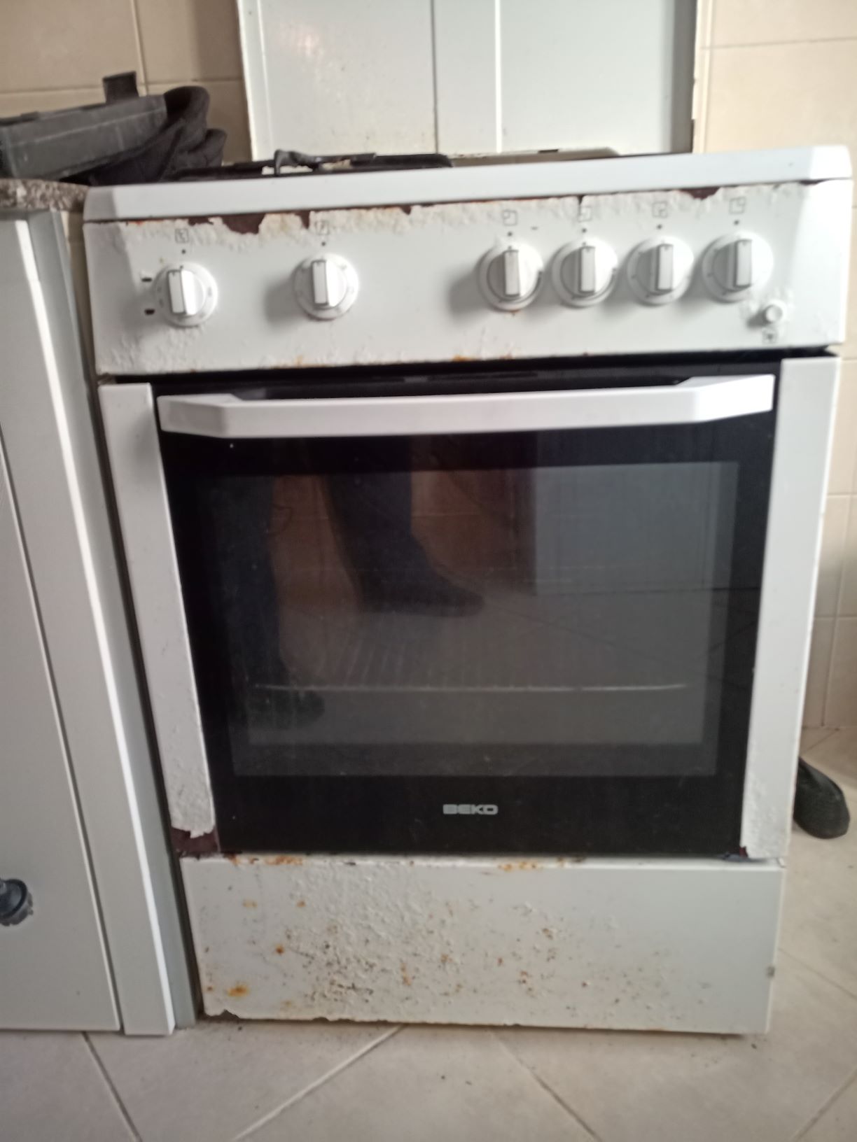

Интересен ми е казуса с ръждясалия хладилник на lov. На морето от 6-7 години експлоатираме 7бр. хладилници Beko и никой от тях няма ръжда. Едно друго Beko на 4г. стои на тераса под плот. И то не е мръднало. Това е точно до морето, влажен и корозионен климат.
А пералните им с инвертор са ми абсолютен фаворит. 4бр в семейството имаме, най-старата е на 6г. Абсолютно безпроблемни. Фаворит са ми като пари-качество. Имам и Electrolux с инвертор, разлика не намирам. Хладилниците им обаче са шумнички.
Не казвам че си Тома Неверни. Снимките са от вчера. :lol:
В допълнение хладилника е в едно коридорче извън кухнята. Даже е в далечната му част и вратата към нея е алуминиева и се затваря като се готви а и в повечето време по навик. Тази до него е за килера. Аспиратора не го снимах щото ме досрамя каква гнилоч е. :)
Та никога повече BEKO А ако някой реши да ми подари първо да си помисли дали носи на бой. :-D
zz_stefanov - майстор
Имаш ли нещо от друга марка което да е там и да не е ръждясало.
при мен същият хладилник е без ръжда, съдомиялната също, но по малкото беко на село има малко ръжда в долния край на фризерната врата.
Да имате много саксии в помещението или да доизсушавате пране там?
Chefo77 - майстор
И аз се чудя дали няма някакъв проблем в жилището, първата ни пералня още стои на етажната площадка пред тъщата, вече е 15 годишна. Втората е на вилата, на 9 е и също няма грам ръжда.
MamaMy - майстор
Лов, тея уреди все едно ги е влачил пороя. Аз имах един хладилник Индезит дето ръждяса за една година до ниво Опел. Явно зависи като са топили скрапа от който е правена ламарината колко процента вътре е от Японски коли, колко от форд и опел и колко от руски. Имам един Саратов от 57' който го ползвам за шкаф. Няма и 1/10 ръжда спрямо тия.
krasi92 - майстор
Маи друг трябва да избира уредите у вас
l0v - специалист
нед фев 07, 2021 9:28 pmChefo77 написа:
Има не помня марката български бойлер 60 литра хоризонтален. Заедно с тях е купуван стои си като нов. Пералня дърта н-та употреба има ръждица ама така я закарах 5-6 години преди ремонта и вида си не го е променила в по лошо. И почти не се ползва да не каже някой че влагата е от нея. Държа я само за да запълва дупката. :) Има друга в мокро помещение правено само за това. Микровълнова на 20 години с нормалните си следи за стареене. И те тва е в балкана а не нейде по морето с по кофти въздух. На аспиратора боята се отлепи на мехури за няколко месеца. Като махне парчето отдолу няма следа от корозия. На мен ми е ясно причината щото съм се занимавал с прахови бояджийни няколко години. Никаква подготовка за боядисване. Слоя боя изключително тънък без смола и повече пълнител. Всъщност ламарината е боядисана предварително и после са правени детайлите. Така срезовете няма как да са защитени поне малко.
