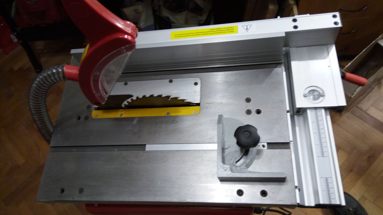

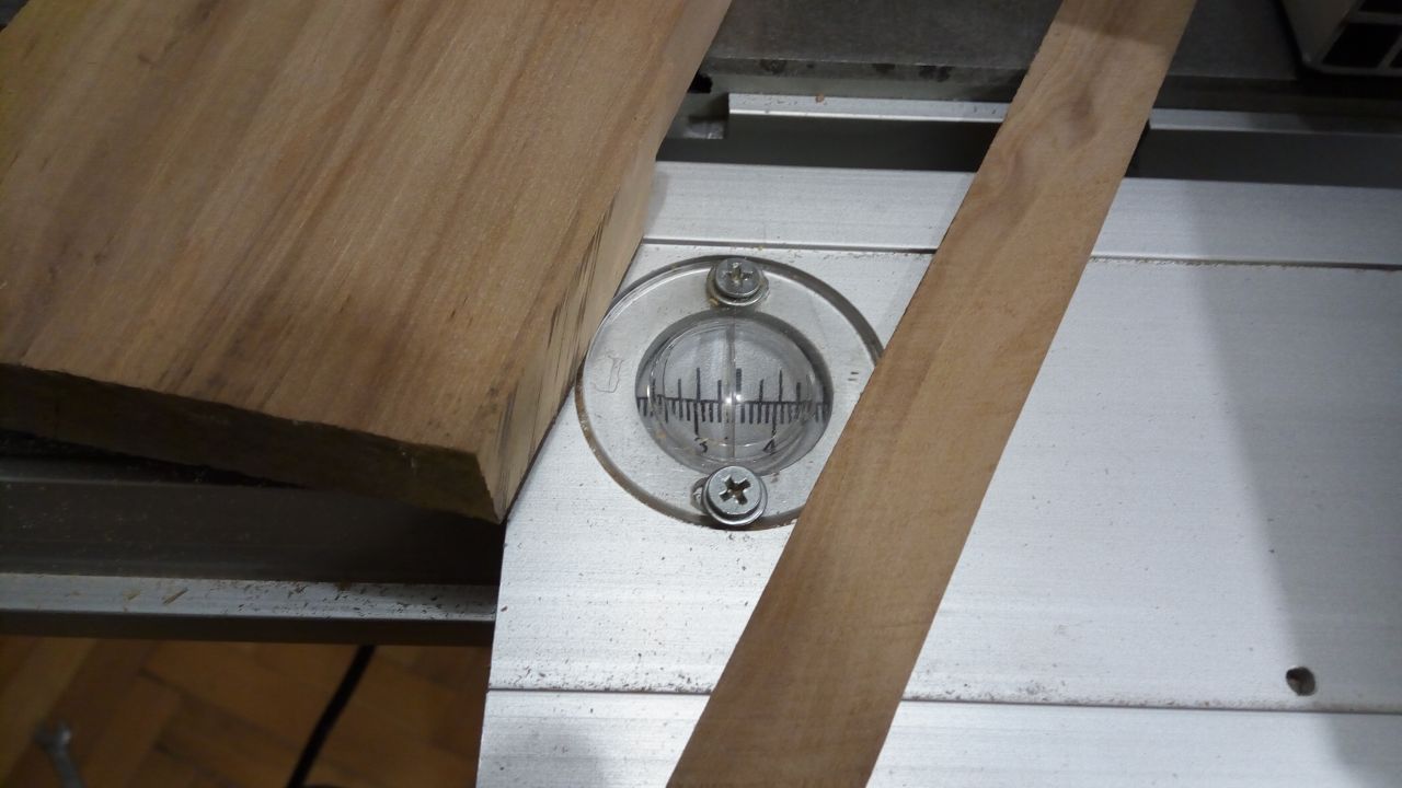

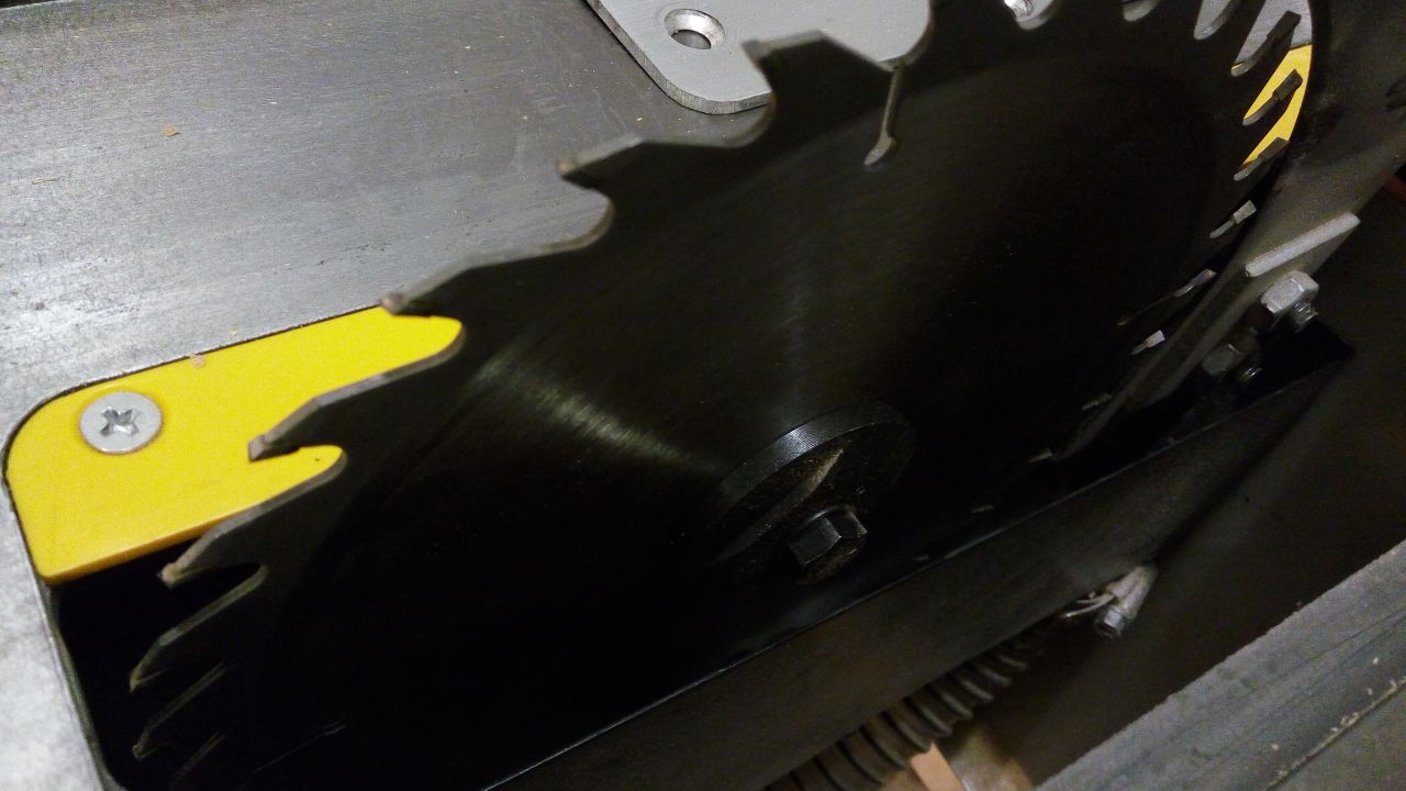

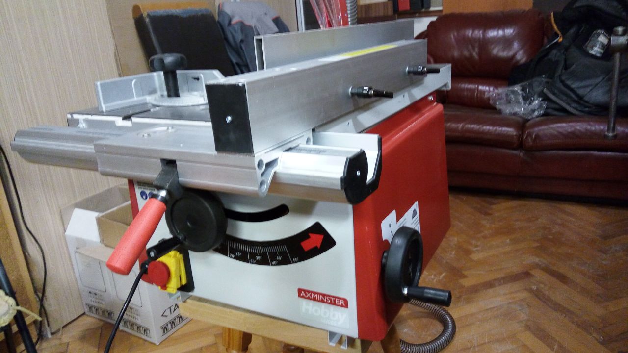

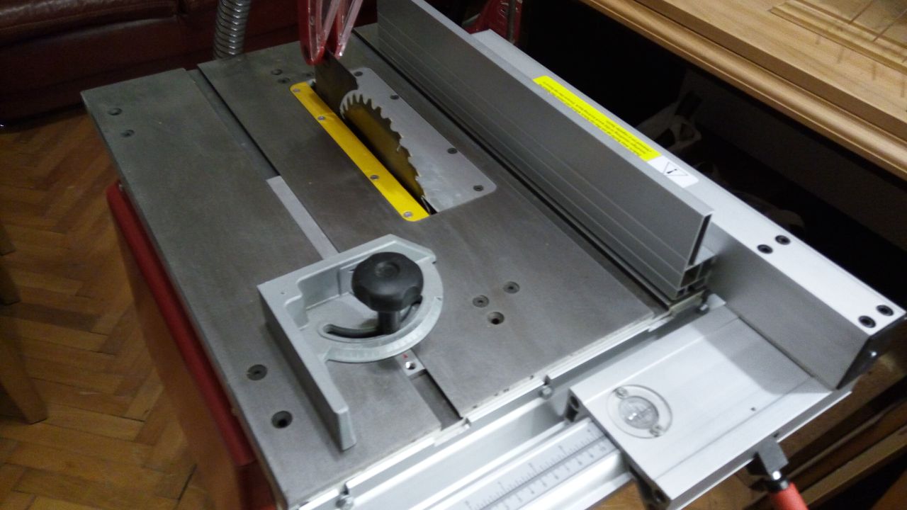

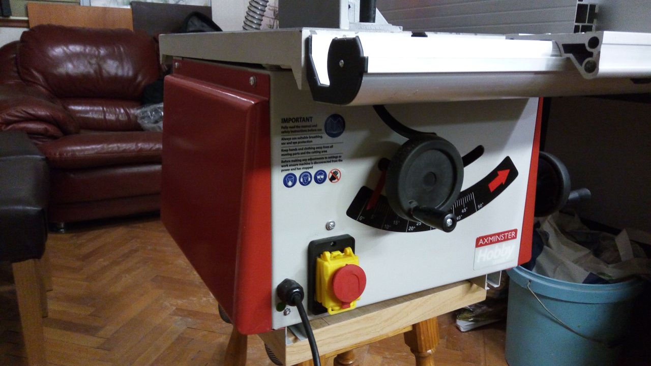

След много четене, смятане и гледане на тонове клипове в тубата, накрая се спрях на този красавец:
https://www.jettools.bg/mashini/rezhess ... 200-2.html
Грабна ме индукционния (безчетков) мотор, който наистина е тих!
В другата стая при затворени врати на празен ход се чува все едно тече душа в банята.
При рязане вече е друго, но то е неизбежно.
Машината тежи 55 кила и има чугунен плот, с много стабилен водач.

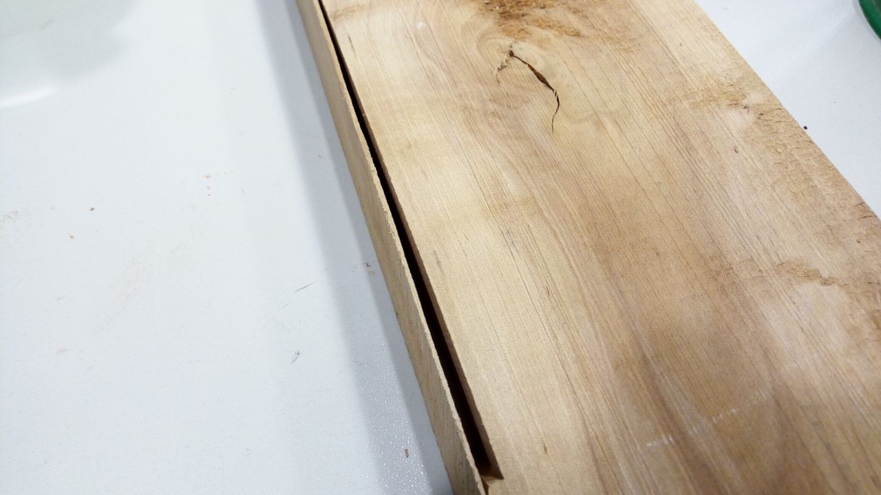

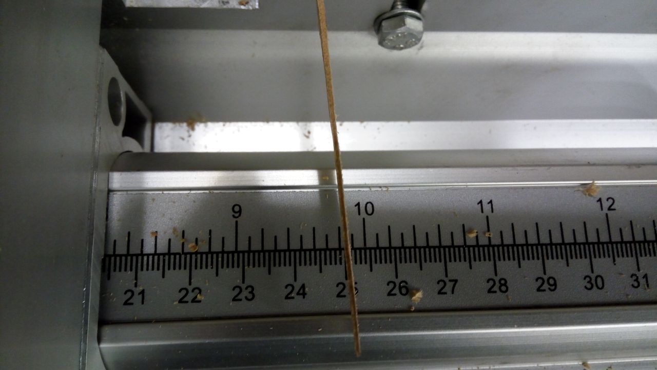

Окомплектована е с диск 220х30х2.2 мм, с който ей така на майтап успях да резна 0.8мм дебела летва от 2см дебела дъска круша.
Изключително съм доволен от машината, предстоят разни ъпдейти по нея, които ще покажа по-натам.

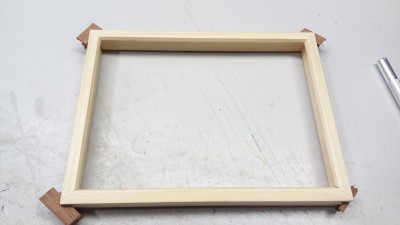

Здравейте отново :)
Да се изфукам малко (не че е нещо сложно):
- направих една бърза пробна рамка, за да тествам как реже под 45 - перфектно е.

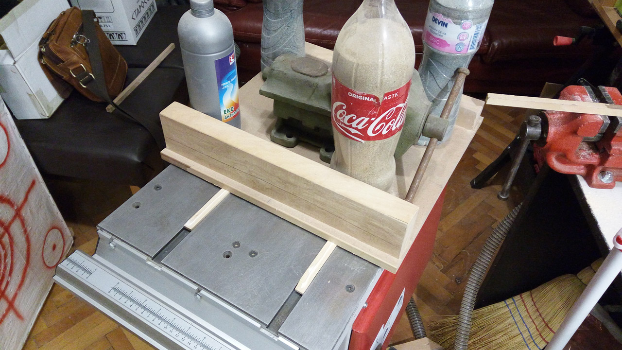

- направих и шейна за cross-cut рязане - все още не е готова, трябва да стегне лепилото.
Плота на шейната е от някаква стара вратичка на бюро - ламиниран МДФ от долната страна, за да се плъзга по-добре, лайсните са от бриколажа - 15х4мм, а дебелите стени са ПДЧ от кухненски плот, който катнирах с 1мм дъбов фурнир за душевен гъдел.
Предстои да направя улея на шейната и да напасна задната страна на точни 90 градуса, защото положително нещо някъде ще кривне :)
Като е изцяло готова, пак ще покажа.
