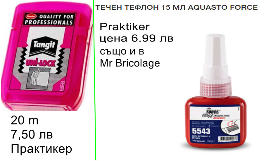

Гледам, че сега са пуснали Тефлонов конец на Хенкел, с търговска марка Tangit, 20 m, за 7.50 лв, точно за домашни майстори, дето навиват по 3 -4 резби в годината.
Има и течен тефлон, пак в малка разфасовка за домашни майстори (производството е турско).
Конеца го видях и в размер 160 метра за 19 и нещо лв

Преди години ползвах течен уплътнител на Холдтайт S977. Това беше чудо - бършеш, мажеш, навиваш и след 15 минути пускаш водата. Каквото съм събрал с него не е мръднало. И за вода, и за газ. Сега ползвам конец, че S977-то свърши, а не го внасят нещо. Един кусур имаше - смърдеше ужасно.
А тоя течен тефлон - два пъти пробвах и замина в кофата. Един път, че стягаше бавно, втори път, че текна. Та може ли да препоръчате някой течен тефлон дето работи добре?
