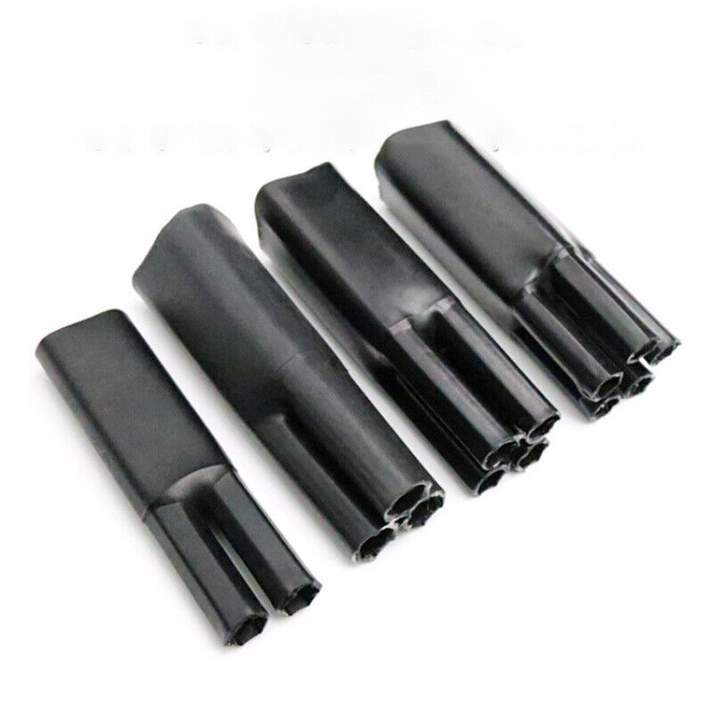

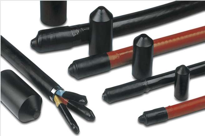

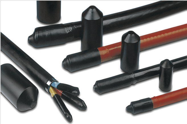

Поради тази причина при съхранение кабелите се запечатват от двата края. Има си и готови решения за това - термосвиваеми тапи.
Ако при съхранение силов кабел е оставен незапечатан, то при използване се махат поне 3 метра от края.
А големите силови кабели са си доста пари за метър и е доста по-евтино да ги запечаташ навреме, отколкото да режеш и хвърляш 3+ метра.
На вече положения кабел се слагат кабелни глави. Преди много години кабелните глави (и муфите също) се правеха с епоксидна смола.
Сега има горещо и студено свиваеми кабелни глави.

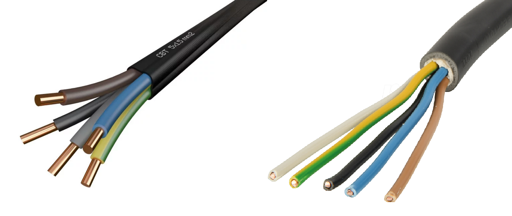

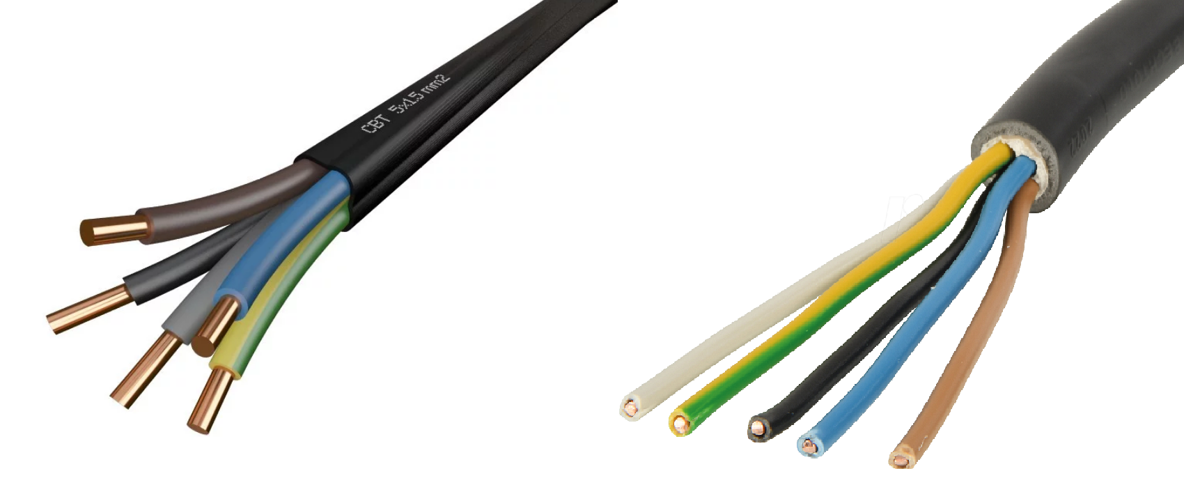

Разбира се това е за "по-големичките" кабели но в случая е използван НЕПОДХОДЯЩ кабел СВТ. Без пълнеж.
Има СВТ с пълнеж, има и кабел NYY (втория на първата снимка) който е напълнен с компаунд точно за да не влиза вода.

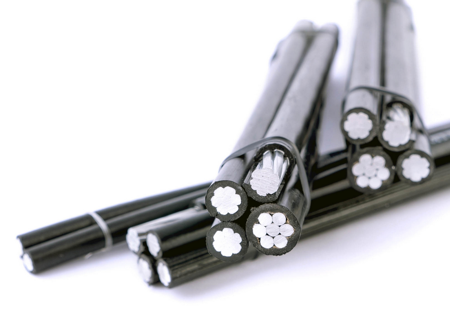

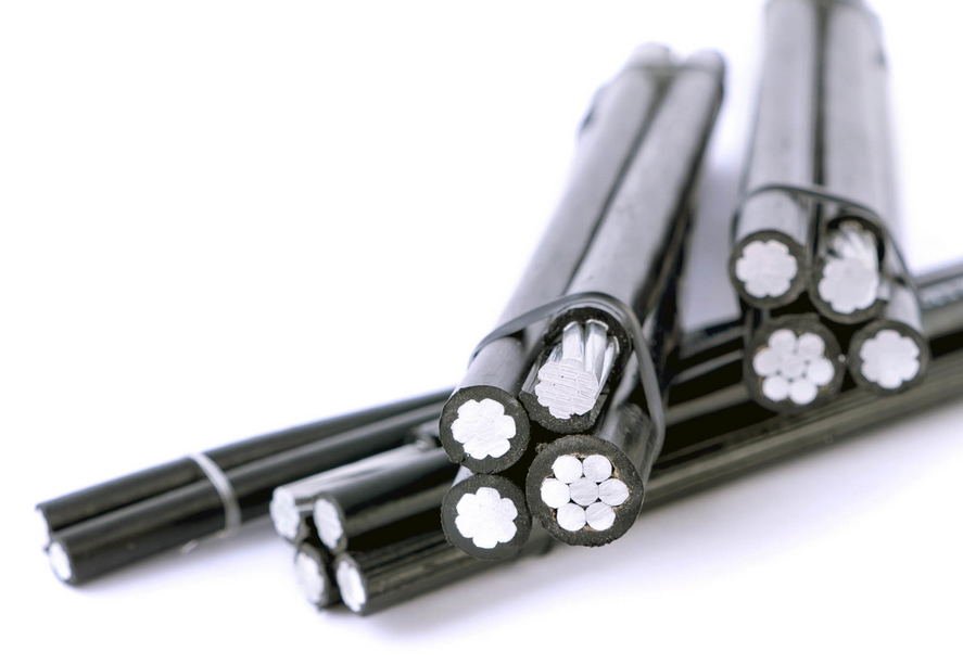

В случая най-правилното решение би било да се използва кабел AL/R - няма проблеми с водата и е в пъти по-евтин.
