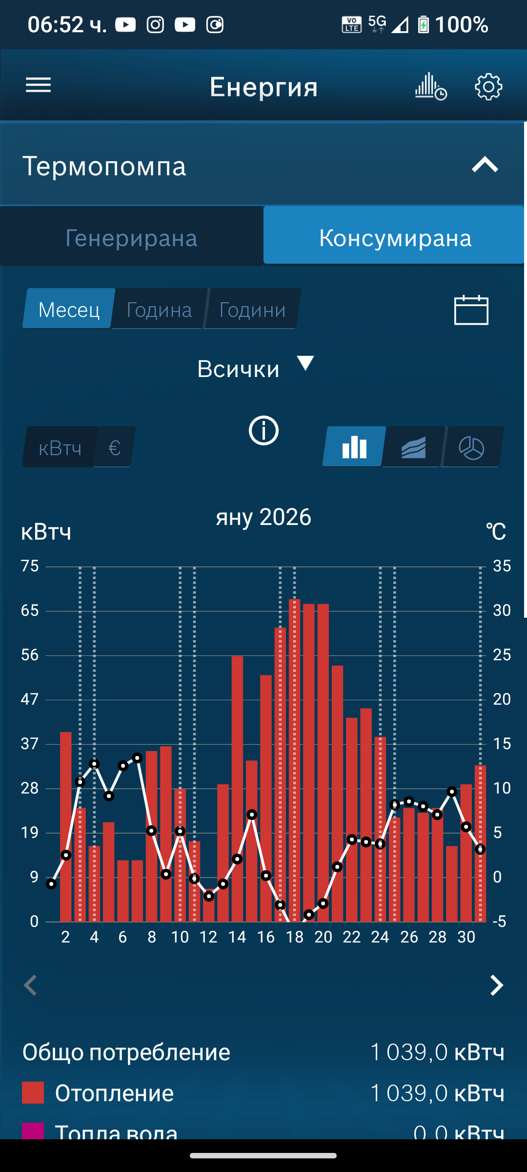

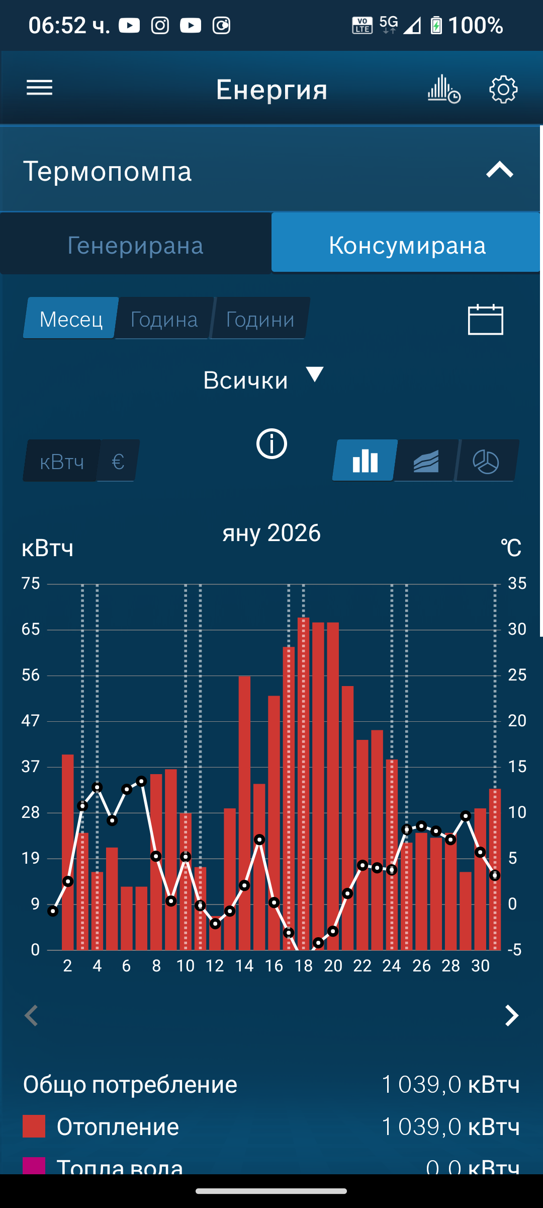

нед фев 08, 2026 8:56 pmresistbody написа:
Температурата на водата ми е 29-31 градуса в зависимост колко е външната (регулира се ръчно) днес я намалих.. паркета ми е ламинат от най-евтиния... Реално отопляема чиста площ 130кв.м., термопомпа правеняк от климатик 24-ка(8киловата) за последните 24 часа ми е изхарчила 18квч... но подледните два дни е топло, в най-големия ми разход е 41квч на 22.01.
Ако имаш възможност добави още данни - външна Т, вътрешна Т на въздуха.
Примерно тука в ЕС сме при приблизително еднакви условия, но на едни им е добре при 18 градуса и не ползват парно, а други мръзнат при 25 и не им стига енергията от радиаторите и трябва да добавят.
LazarGanev - "Велик майстор"
Явно имаш по-добра изолация. Аз съм в кооперация без топлещи съседи и с хилава изолация 5см на топки директно върху тухлите, но пак съм доволен - имам за януари 1000кВтч за отопление, което е към 200лв. Площта е като твоята. Спадът на консумацията през трите дни в студа около 12.01 е принудителен, поради авария в системата :-D
