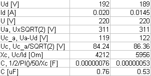

Каква е била идеята на китайците с това свързване? Гасящ резистор/кондензатор преди гретца по отделно + филтриращ кондензатор и последователно свързано съпротивление след гретца - ясно, но паралелни съпротивление и кондензатор
Това е капацитивен делител. Резисторите са за разреждане на кондензаторите.

ОК, а някаква информация как се смятат резисторите и кондензаторите при този начин на свързване? Смятам, че подобна информация ще е полезна не само на мен, а и на темата като цяло. Също така може да се направи и обзор на изложените методи до тук...кой е най-ефективен, стабилен и т.н.

255388 написа:
btw Ще се радвам някои да удари едно рамо и с горните сметки, които съм постнал. :)
Резисторите най-добре да са по-големи - 1-2 мегаома. Ще греят по-малко.
Формулите са ти верни, но в случая с гасящ кондензатор и много диоди не са съвсем приложими :idea:
Захранващото напрежение ти е около 220 V. Ако е повече от 240 или по-малко от 200 имате проблем със захранването в квартала.
Върху гасящия кондензатор ще има променливо напрежение доста над 28 V с изместена фаза и несинусоидална форма. Затова кондензатора трябва да е доста по-малък от сметнатия от теб 2.27 uF :!:
Съвсем спокойно може да захраниш лампата с 220 V и да премериш какъв променлив ток тече - сондите допираш до изводите на изгорелия диод :idea: Отчетения ток ще бъде нула цяло и нещо % по-голям от тока със здрав диод.

Сложих гасящ кондензатор 2,2uF/420V и светна, но доста пресилено светят ми се струва. Измерих =186V паралелно на поредицата/48mA; ~248V/62mA през цялата схема.За 20-30 сек. работа платката с диодите започва да грее. Това ме навежда на мисълта, че номиналното напрежение, за което съм сметнал гасящия кондензатор не отговаря на това на светодиодите.
186V/60=3,1V при ток 48mA
Дали във формулата за Хс вместо 220 не трябва да смятам с 250, каквото е напрежението при мен? В такъв случай се получава 1,1uF...

Нали ти казах, че тази формула не можеш да ползваш :!:
Кое напрежение при теб е 250 V ?
Колко е променливото напрежение върху гасящия кондензатор 0.56 uF ?
Колко е правото напрежение върху 60-те светодиода ?

Напрежението на захранващата мрежа е 247-251V. При последния тест сложих кондензатора 0,56uF и отчетох: ~247V/~18.5mA(напрежение върху кондензатора ~139V) преди схемата и =189V/=14.5mA преди светодиодната поредица. Светодиодите светят нормално, не греят.Това е и фабричната схема, след като смених изгорялото диодче.
И в крайна сметка как се изчислява гасящия кондензатор след като формулата по-горе е неприложима...едва ли експериментално?

Прилагам някаква методика. Пак не е точна - напрежението върху кондензатора не е синусоидално.
Възможно е и твоя уред да мери грешно променлив ток/напрежение :?
При захранване ~220V най-ефективно (с най-малки загуби в топлина) е използването на кондензатор.
