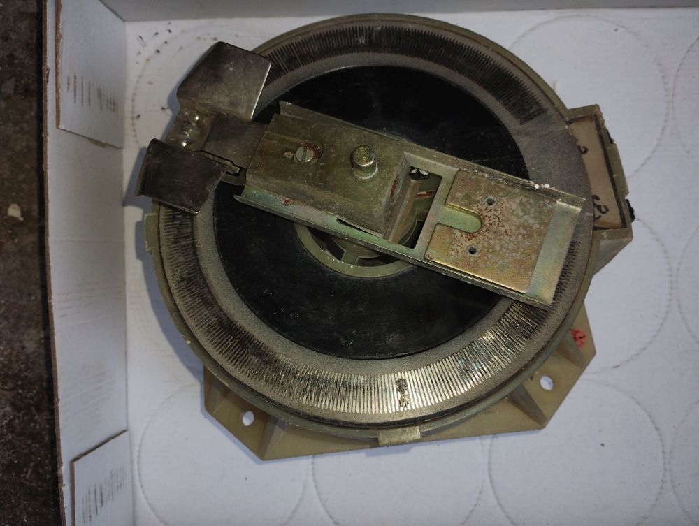

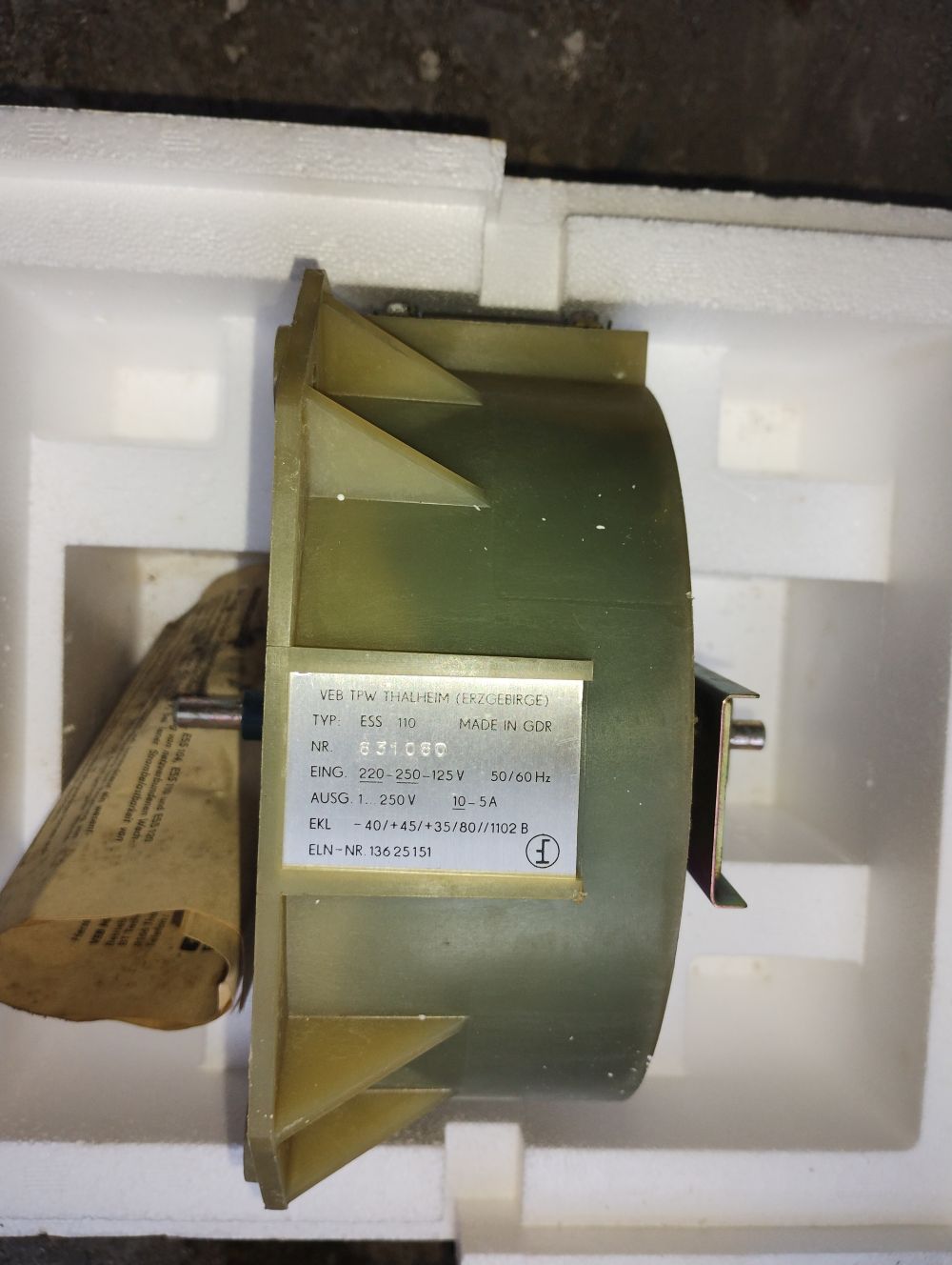

вт юли 22, 2025 12:08 amпишман_майстор написа:
И това е вариант.
Имам и един траф ( корав е) на 110/120в , кусура му е, че тежи доста.
И за него се сетих.
Да те уредим с 1 латер / автотрансформатор ? кеф ти руски кеф ти ГДР ски ??? :?

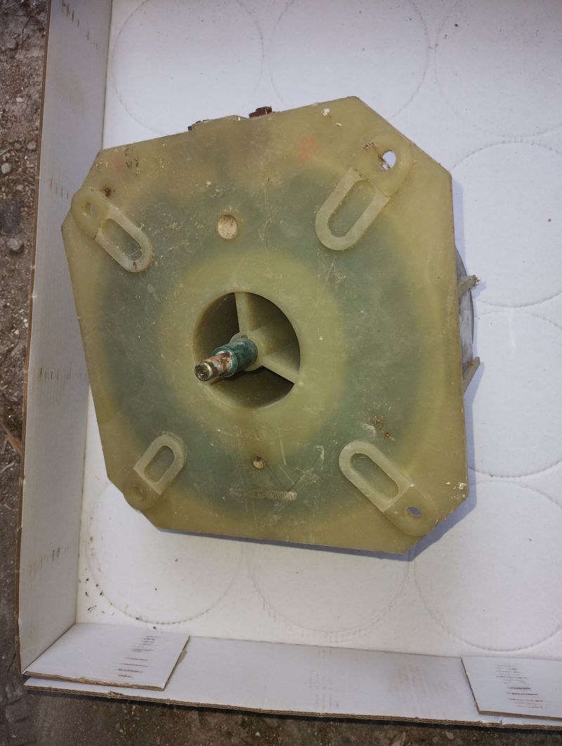

За Радо качвам снимките на латерите. И двата са германки.
