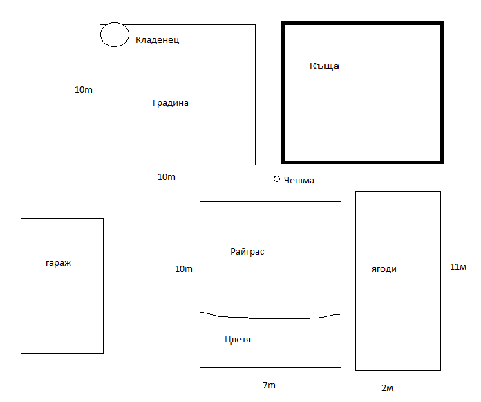

Привет на всички, това ми е първият пост, много четох, нищо не разбрах,но много ми се иска да направя едно капково за къщата на село, че дядото още миналата година се мъчеше много с поливането. Прикачвам снимка за да илюстрирам по-добре обекта.
В левия край на двора има кладенец свързан с напоителен канал с речна вода. Каналът се пуска що годе през целия летен сезон. В него имам помпа за мръсна вода. 2м дълбочина, 1/2 маркуч, водят я 7м3/чм на 1 цол, напор 5м. В момента поливаме с нея, като аз я прекарвам до къщата, където я разклонявам на два 3/4 маркуча - 1 за цветята и ягодите и 1 за градината. Дворът е с голяма денивелация, и за 25м, най-високо при цветята едвам църцови - пълня туба 10л за около минута.
Искам да направя капково минимум на градинката - 100кв - ще има пипер, домати, тиквички и краставици.
ще ми се да използвам водата от кладенеца, но няма къде да сложа бидон, пък и проблемът е че нямам то. Мога ли направо от помпата? предполагам ще ми трябва филтър, евентуално регулатор - предложете някакви.
План максимум е да поливам градината, цветята и ягодите....някакви идеи за изпълнение?

zinizaga написа:
...някакви идеи за изпълнение?...
Първата идея е да смениш помпата. С тая няма да го бъде.
И какво ти пречи да поливаш от кладенеца ако нямаш бидон?
Останалото го има е темата.
Приятно четене на тези 67 страници...
hidrazin написа:
zinizaga написа:
Може би тъп въпрос, но магистралата и водовземките може ли да са в ниското? Или да прекарам магистрала до горе и оттам да пусна маркучи?
Кое е да предпочитане - лентов маркуч или ПЕ за редовете?
Наличната помпа няма ли да е достатъчна за 100м2 капково. Ако например я свържа наистина към 1 цол маркуч? На 3/4 има добър дебит, но все пак ниско налягане.
