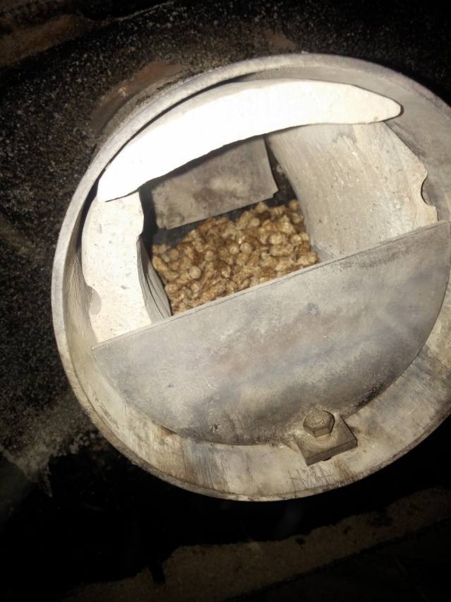

		stefan33
				- Мнения: 125
Това е финалният вариант
А това е доза за 28 сек.,като се има впредвид,че шнека ми доста изправен.
Тунинга на котела.Алуминиевия рифел свали с 20 градуса т на газовете.
Доволен съм.
Тъкмо оформих горната тухличка с флекса и баща ми минава и вика-що не ползваш азбестова тръба?!

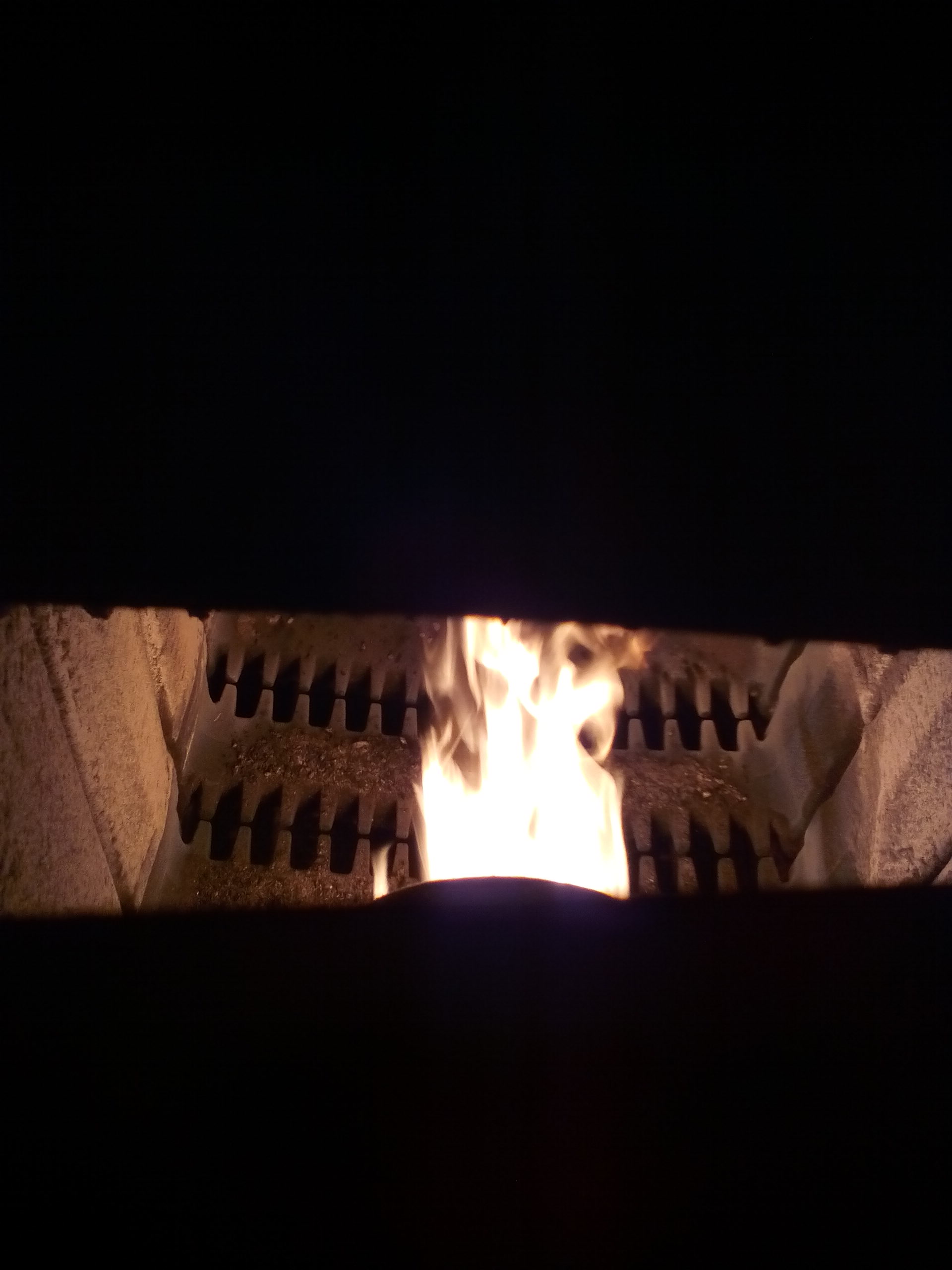

- Мнения: 6
rabadjiata написа:Здравей ghost13 ! Правя паралел между твоята и моята система.Настройките са ни почти еднакви, писах вече.Системата ти е два пъти по-голяма.Разхода ти два пъти по-голям.Добре!!!Горивото ти е два пъти повече.Нещо не ми се вързва въздуха.Според мен горивото ти е много, ама толкова много че чак прелива.Пиши за шнека.Под над 45 гр, или за мен клони към хоризонтала,и от там многото гориво.При моята система с 400 литра и два пъти по малко гориво, за 2 часа достига от 15 до 70 гр..Не познавам котела ,но сигурно има клапа на изходящите газове.Трябва да е притворена.С нея трябва да се внимава много.Принципа е металната тръба по която влизат пелетите да можеш да тържищ с ръка.Дай повече инфо, за котела ,ходове ,плочи и др.защото малко гадаем.В крайна сметка намали горивото без да пипаш въздуха.Успех!!!здравей колега
шнека е под 45/50 градуса / за да се спази градуса се наложи повдигане на бункера /
питах майстора за клапата / още преди месец / - категорично ми каза да е отворена на 100 %
тръбата по която влизат пелетите в горелката може да се държи спокойно с ръка / топла е но може да я държиш без да се опариш /
котела е ferroli slf 5 / никаква друга информация не мога да ти дам защото с котли и горелки се сблъсках преди 3 месеца и сега влизам в темата /
относно горивото не мисля че прелива т.к като се пусне новата доза се чува как пелетите удрят пепелника / поне на мен така ми се струва /
но ще пробвам да намаля и горивото - с пелетите който съм в момента пламъка е доста по - голям и ме си струва че може да се намали горивото
ето и снимка на горенето поздрави и благодаря за отделеното време

Колегата Стефан е прав, пробвай да намалиш въздуха на втора степен с 5 единици. Като намаляш, гледай суплото да не червенее и тръбата към шнека да не е гореща. Аз бих разредил още дозите, за да могат да изгарят хубаво пелетите преди да е дошла новата доза.
здравей колега
въздуха в момента е на 56 / мисля че може да се намали още , но ще го оставя да погори така тази вечер за да видя резултата сутринта в тавата /
пробвал съм да разреждам дозите но горенето много се влушава - губи се пламъка / пробвал съм на 20-21 но тогава горелката бе на 3 степен / но с тези пелети ми се струва че горят по-добре и мога да пробвам отново и това
до сега не съм виждал суплото да се зачервява
виж снимката на пламъка в поста на колегата
поздрави

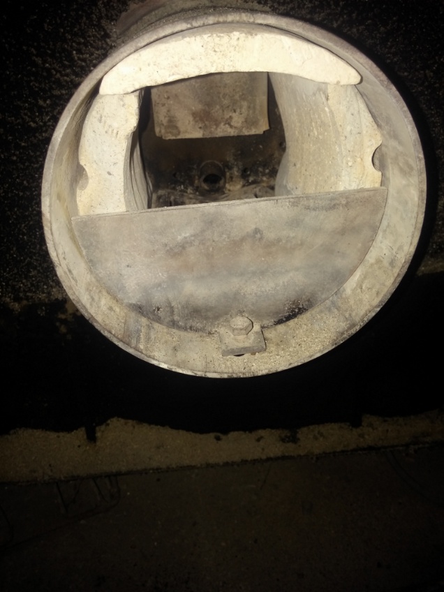

		ники_ник
				- Мнения: 58
Работата на горелката се промени коренно.
Преди вармикулита След вармикулита
Т7-18 Т7-18
Т8-49 Т8-48
Т9-28 Т9-27
Т10-77 Т10-64
Т11-31 Т11-29
Т12-98 Т12-92
т13-41 Т13-34
Смених режима от модулация на on- off до 3 ст.Пепелта е сива с много малко неизгорели пелети.Темп. след фукса(коректно)е 90 градуса на 3 ст при темп.на системата 67 градуса.Възможна е работа и на 1 ст с Т9-20 ,но шнека ми е некоректен(оригиналния на Фероли).С наклон 50 градуса при Т9 - 20 подава веднъж 1 грам след това 12 грама след това 5
 Пелетите са 80%бук и 20%чам.Скаричката няма нужда от почистване след 110 кг пелети.
