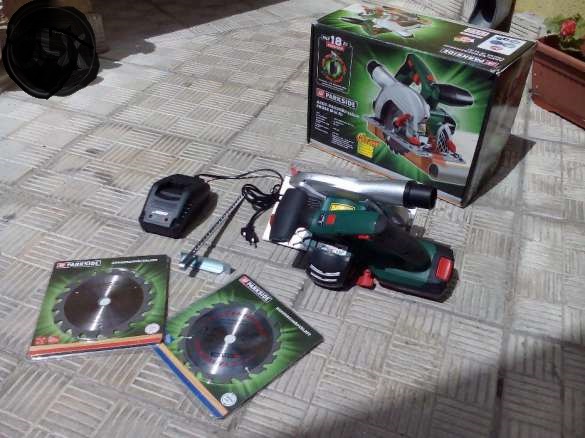

Да попитам нещо...преди около 15 дена си купих такъв циркуляр.Пак имах късмет , че взех последния. Естествено отворен , и с един липсващ диск. Тези дискове намират ли се по магазините? Питанката ми е за вътрешния им отвор. Да не е по различен от масовите по магазина ? :partyman:

Ами кажи ни какъв им е размера де :-D :-D :-D
Най-масовите са с вътрешен отвор 30мм (за по-големите циркуляри) а за малките ръчни, какъвто е твоя най-вероятно е 18 мм. Намират се дискове без проблем. Тези лидълските не са особено качествени, но зависи как го натоварваш. Червените дискове на freud за мен засега са най-доброто откъм цена качество. Други хубави са CMT, но те са за по-индустриална употреба.

Еми смятай , колко ще го ползвам...още ми седи в багажника на колата. :-D А колата прибрана в един гараж под наем...зазимена. До сега ...за една дъската да резна , палех Щилката...за това си го купих...ще проверя. Благодаря. :partyman:
ПП. Снимката която съм качил , е примерна...и сега забелязах , че този е на акумулаторни батерии..моя е на 220V.

Размера е 190Х 30мм. http://www.lidl.de/de/parkside-handkrei ... tt/p200520 , аз си купих заедно с циркуляра. Питай в сервиза, май е е-бушона, дали имат консумативи. Иначе в Германия пускат на 04.02, но размер 210мм за пендулата, гледам има и някакви с профил FWF , където не съм виждал с 40 зъба.

На 1350 W -товия циркуляр вътрешния отвор е 20 мм.

Да , прав си, погледнах упътването, 20мм. е. Не съм го свалял досега, та не съм забелязал, че е различен от продаваните като резервни(те са с редуциращи втулки). При това положение има на Райдер за по 7-8лв. http://www.raider.bg/bg/detail_1796.html .
