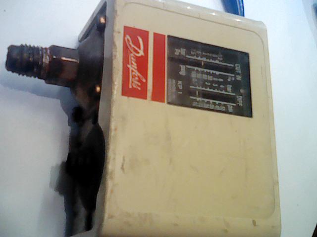

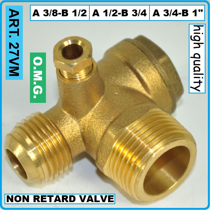

Сега и аз да питам ,понеже компресора ми от зил вече 25 години не е отказвал / с картер и лопатки на биелите е да загребват масло -водна помпа и радиатор от парно-/от жук или ниса беше ,голям за фургона отзад / -Така и не го модернизирах с пресостата ,който години наред стои завързан с едно телче на самия компесор . ДАНФУС е пресостата !Сега обаче ми дойде музата да си накича компресорчето и с тази екстра ,Въпроса ми обаче е ,,какъв е принципа на работа на работа ,на Разтоварващия клапан и как се свързва с пресостата ?ще може ли примерно възвратен клапан от бойлер ,да спести 20- те лева за такъв за компресор

Доколкото ми е известно компресорите от ЗИЛ имат вграден клапан, който при достигане на съответното налягане зтваря подаването на въздух към бутилката и свързва едното бутало с другото т.е. въздухът се прехвърля от едното бутало в другото, консумацията на енергия спада, но моторът продължава да върти. Ако този клапан не сработи на бутилката има предпазен клапан, който отваря с добре познатият ни звук ПЗЗЗТ. Ако тази система е баталясала можеш да си монтираш стандартен невъзвратен клапан и пресостат. Бойлерският невъзвратен ме съмнява дали ще издържи на температурата на сгъстения въздух. Разтоварващият клапан е интегриран в пресостата за компресори, което прави показания Данфоски почти неприложим, макар че има вероятност налягането между бутилката и главата да изпусне покрай сегментите.

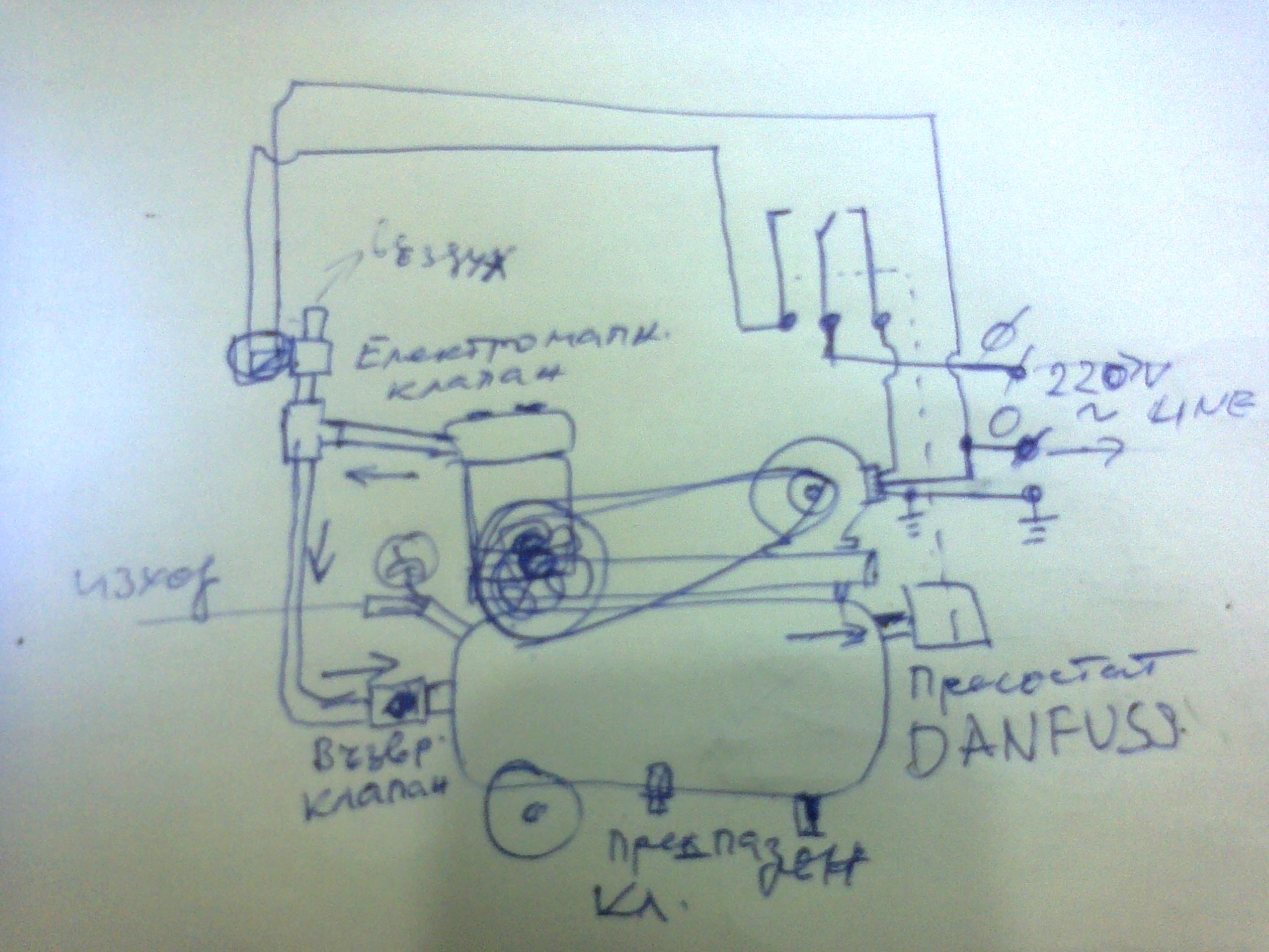

компресора от зил ,поне аз не съм чувал и виждал да има опция при достигане на определено налягане да си разтоварва м/у двете бутала въздуха .И понеже имам такъв действащ с бутилка 60 литра от ремарке ,на нея има монтиран клапан с халка ,който издава страния звук /пзззът / като налягането надвиши това на колко си го натегнал да започне да изпуска .Монтирал съм го в най ниската точка на бутилката с цел като отвори ,да изхвърли и утайките /масло и конденз / .Освен това за конденза ,съм му направил два утайника на изхода на въздуха от бутилката с кранчета за източване и на тях има манометър . Попитах за РАЗТОВАРВАЩ КЛАПАН ! Днес ходих , видях и пипнах такъв ,след което ми се разясни ,как разтоварва ! Нямам други въпроси . Пресостата ,който имам ,няма клапана ,който се свързва към разтоварващия с тънката шлаухка ,за това ще направя следното -..пресостата данфус ,ще управлява електромагнитен вентил ,който ще изпуска налягането ,м/у бутилката и компресора ,когато сработи и спре електромотора ! Може и да съм бил полезен с участието си !

Изглежда логично и изпълнимо, но не използвай предпазния клапан за източване на конденз защото кондензът има батаци, които могат да го доведат до негодност т.е. да не сработи точно в момента, в който трябва да те предпази от БУМ!
