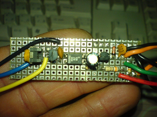

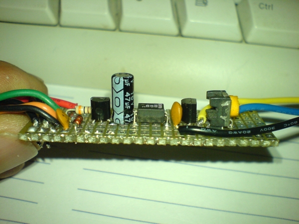

:) Електрожена си работи.За съжаление не остава време за да се занимавам с преработката на телоподаващо.Събрах на монтажна платка модул за обратна връзка,но не съм го пробвал още.

Здравей Cvetanmu.
Тази платка към Бармалейника ли ще я пробваш?
Че нещо и аз съм замислил, ама много свободно време не остава за експерименти.
cvetanmu - специалист
Бармалейника не е мой вече :) ,пробите ще ги правя на малкото електроженче и ако работи добре ще правя нова кутия.
