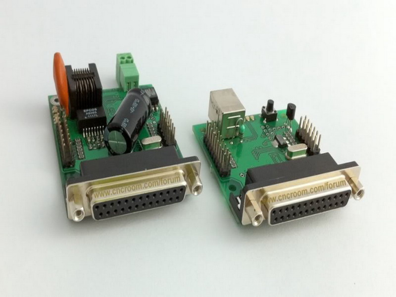

Ето един USB контролер за управлението на CNC.
http://dox.bg/files/dw?a=bb8b9ffcda
http://www.youtube.com/watch?v=_oEPBuMqE-s

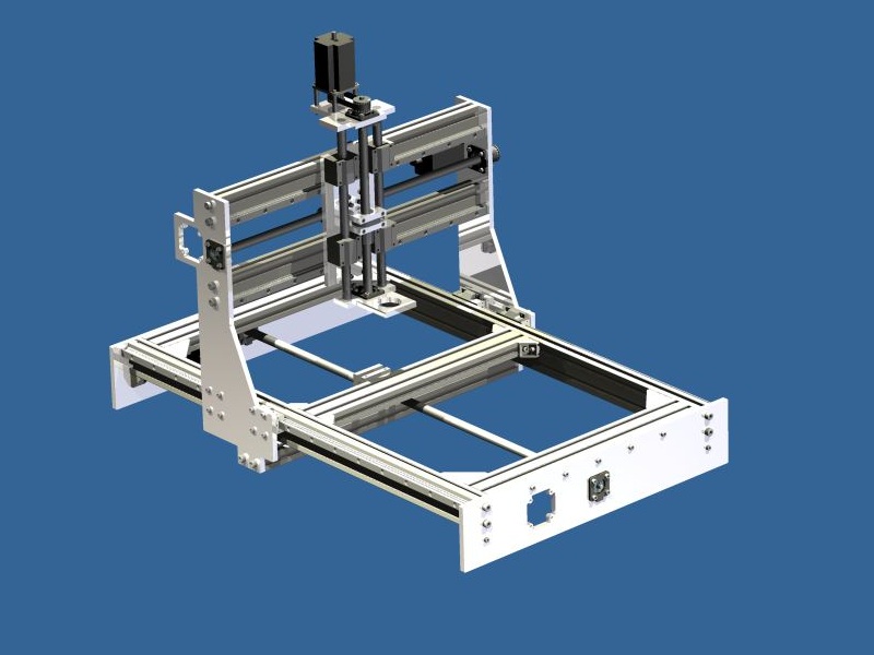

Основно се занимавам с разработка на софтуер и понякога с електроника и идеята ми беше, да си направя малка машинка за дялкане / пробиване на платки, но апетита идва с яденето и машинката малко понаедря. Ето го проекта:

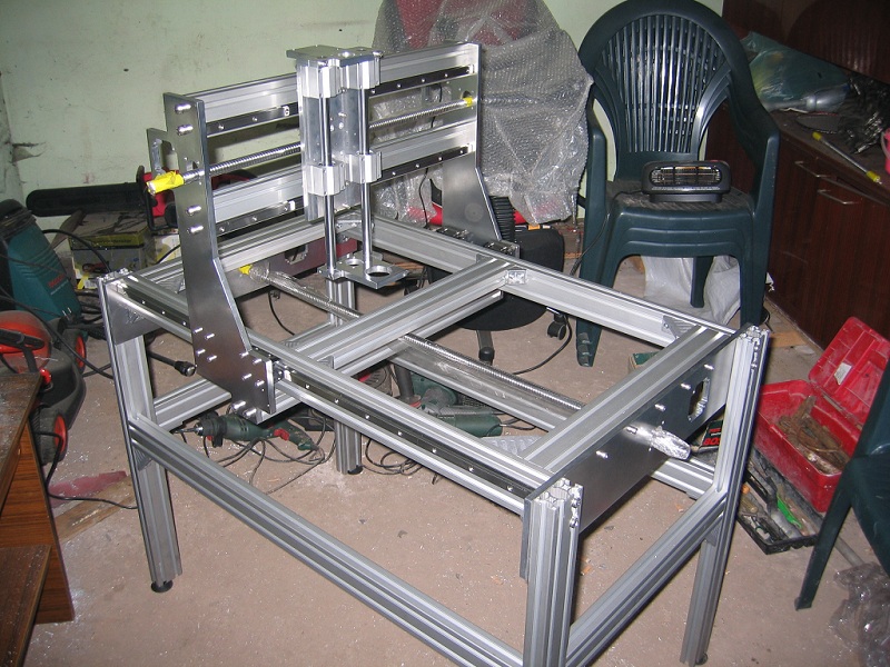

А това е текущия статус:
Извинявам се за кочината наоколо :-)
Резултата ми изглежда обнадеждаващ. Малко съм надценил направляващите по оста Z (Ф16) и в най-долно положение подават малко, но пък при мен и без това долното положение е прекалено ниско като сложа и плот, така че се надявам да става за работа. Ако не ще слагам по-дебели направляващи. Останалата част от конструкцията ми се струва стабилна, но скоро ще видя как е в реални условия.

MrMurdjo - майстор
Защо не промениш концепцията на Z? Вместо да се движат направляващите, те да са фиксирани, а четворката линейни лагери да формират "шейната", обединени от носеща плочка. Няма да има това дълго рамо и висящ край на направляващите, което води до отслабване на якостта на конструкцията.
