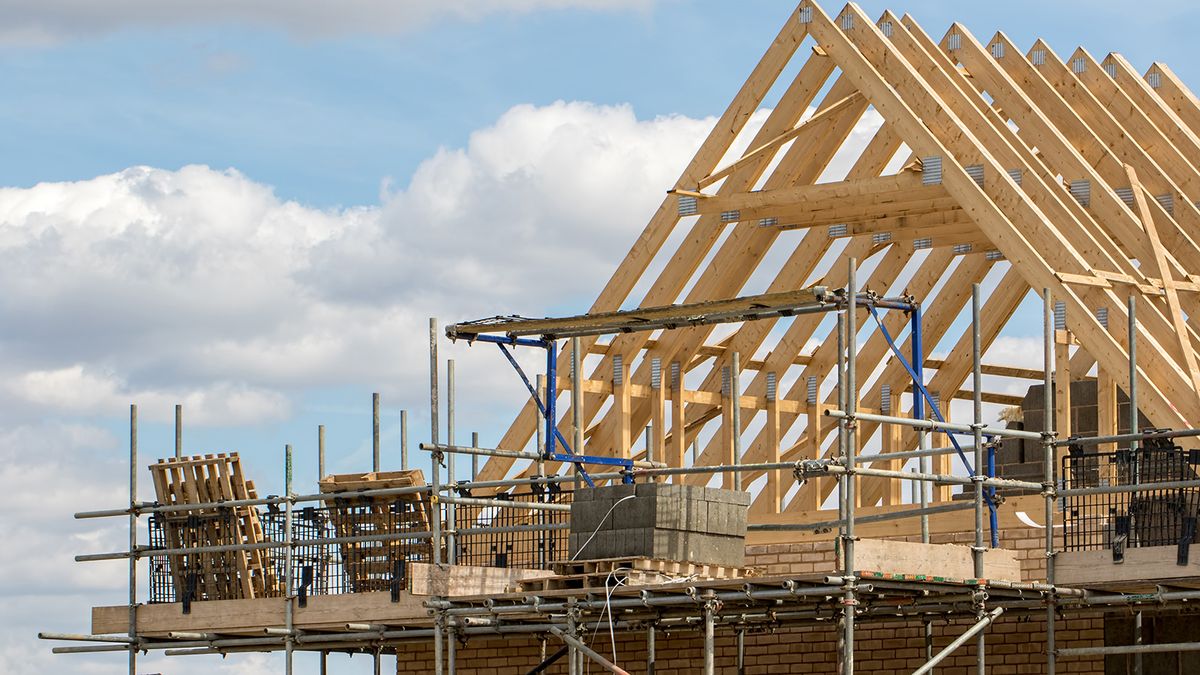

съб мар 23, 2024 4:10 pmТрифон П.Трифонов написа: Наклонът на ската има ли някакво отношение?Има. По-малък ъгъл при билото по-голяма стабилност на фигурата и по-малка динамика в ребрата.

пон мар 25, 2024 7:14 amgogo7777 написа:Сигурен съм, че има.съб мар 23, 2024 4:10 pmТрифон П.Трифонов написа: Наклонът на ската има ли някакво отношение?Има. По-малък ъгъл при билото по-голяма стабилност на фигурата и по-малка динамика в ребрата.
Все пак, беше уточнено- изчисленията са направени за наклон 10-20 градуса.
Приемам, че в този диапазон разликите в натоварването на ребрата са малки, към практически незначителни.
Съвсем друго нещо би било при конструкция "алпийско бунгало", както и ти уточняваш.

Казах грубо, диапазона от 10-20 градуса. Обичам наклона да е в проценти. 20%(11°) - 40%(22°). Реално металният покрив не е добре да слиза под 20%, а керемиденият за естетика често се прави с минималния от 40%. Лично аз смятам класическия наклон за керамични керемиди от 50%(26.6°) за перфектен, ама на някои им се струва опасно да се качват на такъв наклон.
На въпроса за оразмеряването на дървените ребра и наклона на ската. Увеличаването на наклона води до намаляване на силите, предизвикващи огъване на реброто и провисване. От друга страна, обаче увеличаването на наклона води до увеличаване на дължината на ребрата между столиците, и увеличава силите предизвикващи огъване на реброто и провисване.
Тъй като предложената „методика“ работи със стъпка (при дължина на ребрата) от 0.5м, което е доста грубо и приблизително, то за целите на това опростяване можем да приемем, че влиянието на наклона на ската, не оказва осезаемо въздействие върху напречното сечение на ребрата в диапазона 20–40%.
