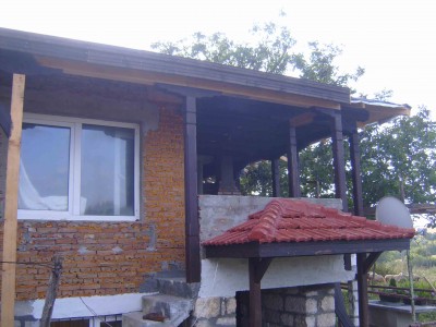

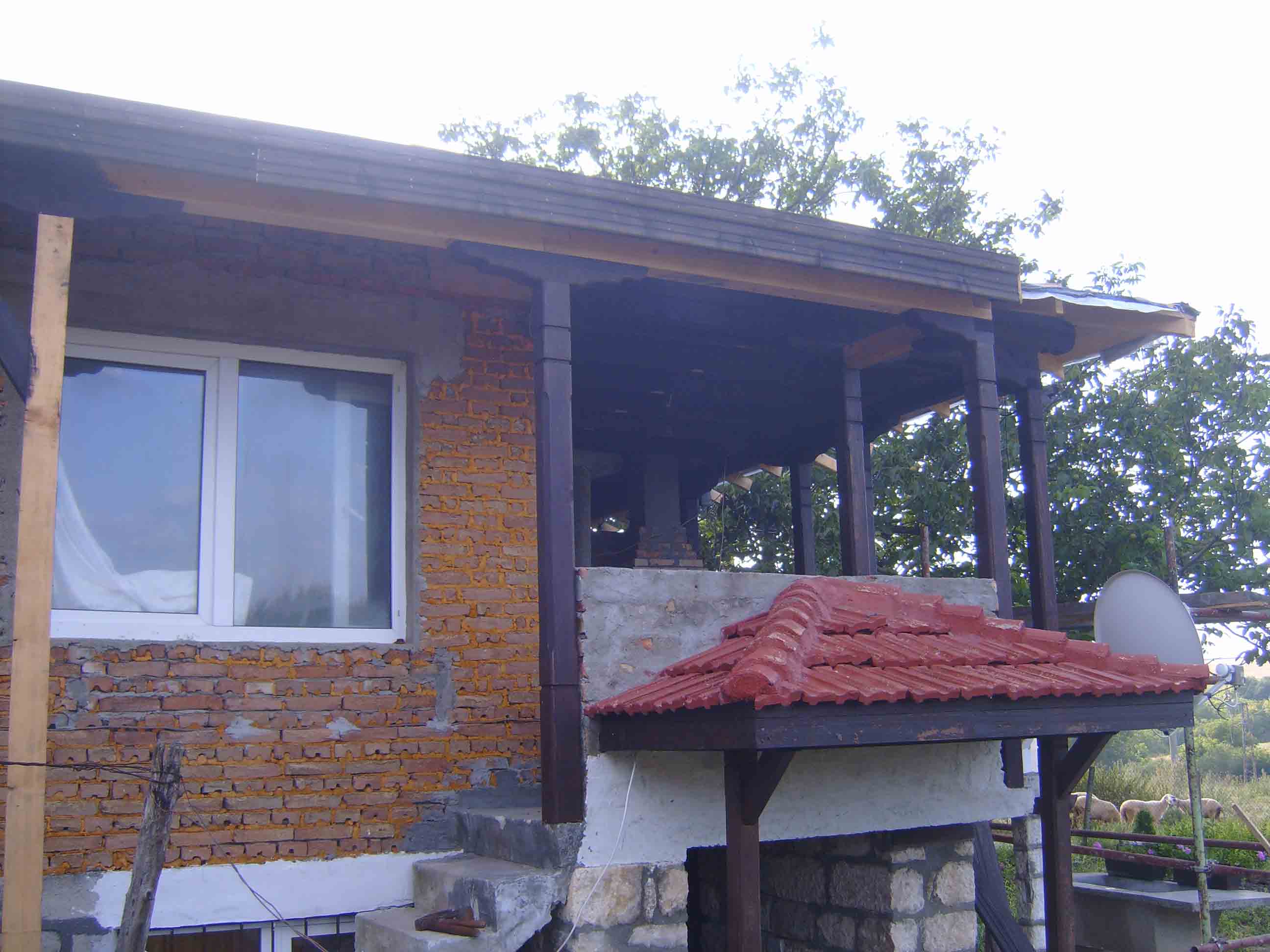

Личния ми опит, макар и малък,  говори, че първо - трябват свестни дюбели, второ - да не се пестят.
  Макар с пяната нещата от към здравина да са по-добре от колкото с циментови лепила, дюбели си трябват при по-големи площи.Вземи си дюбели с пирон и с големи гривни, ще можеш да захващаш по две пана.
															Чапара, та нали листата са о,50/100 говорим за ЕПС
Еди, дюбелите ми са от обикновените (без нит) допълнително ще купя с широка глава и нит,
така че да ги застъпвам Благодаря ви!
