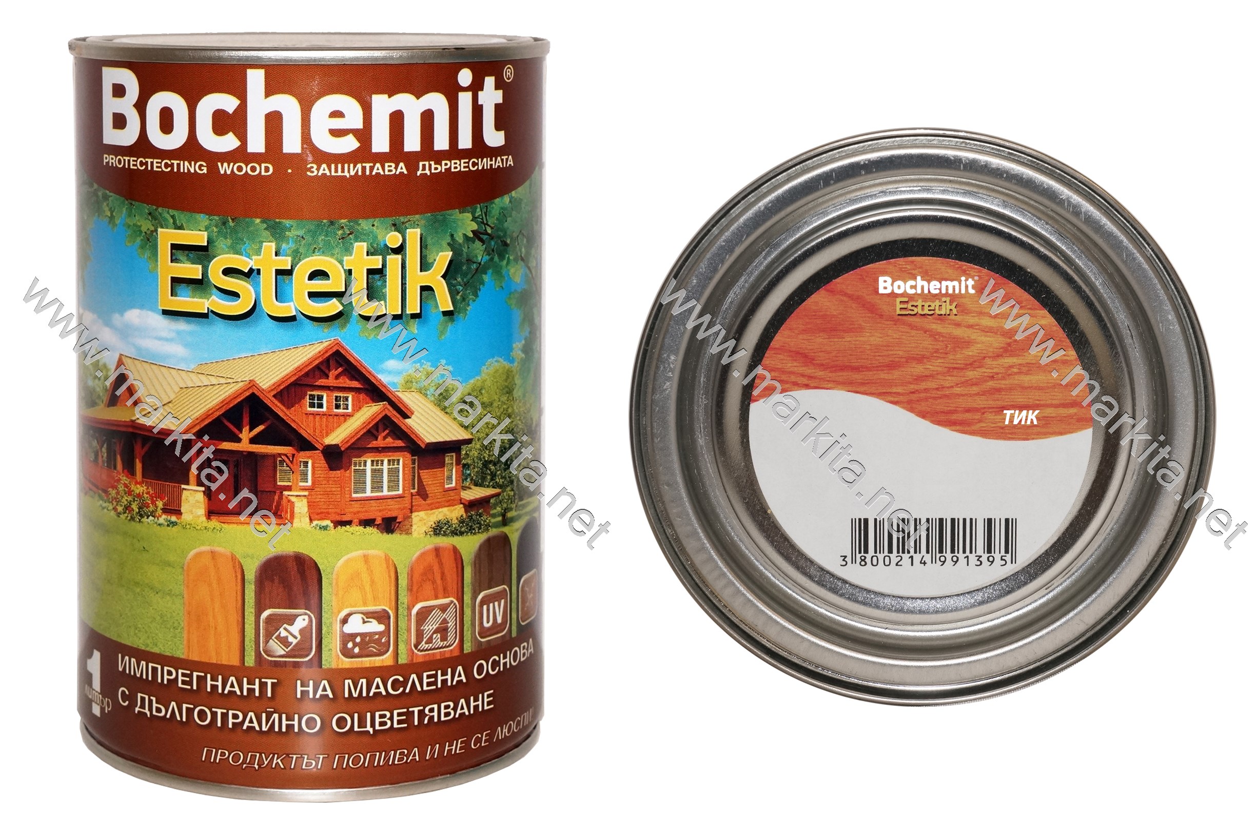

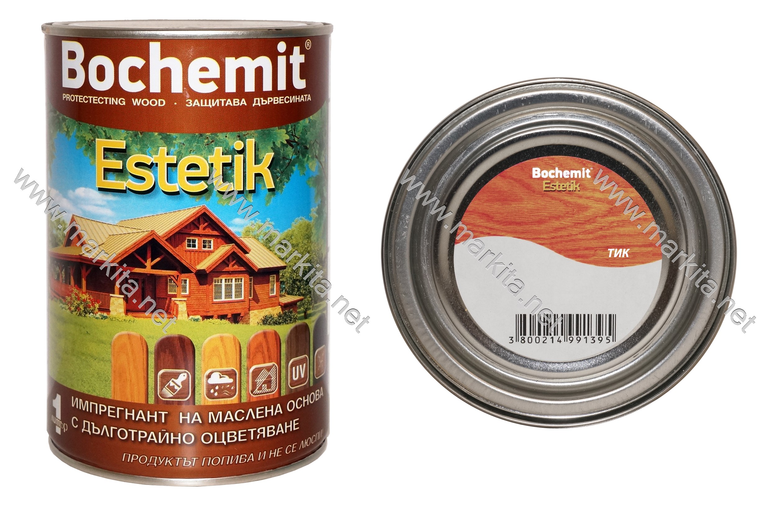

2. С Bohemit – импрегниране с Opti F безцветен (двукратно потапяне за кратко с време за изсъхване след първия път) и 2 ръце Estetik Profi.
Говорих и с предствителя на СИ България, но този Estetik Profi, е много скъп, а нищо обективно няма за него. TDS-a му, като за другия Естетик, на кутията пишело 8-10г., а на другия 3-5. Е да ама другия 15лв/литъра, а този 40лв. ! За да го избера, трябва да видя нещо повече от надпис по кутията. Щото лесно да обещаеш 10г, ама трябва и да е вярно. Пратиха ми от Бохемит резултати от тестове на продукта в независима (разбира се) лаборатория. Нправо е супер това 10-12г. за нищо го нямат. Големите имена не смеят да обещаят нещо повече от 8г. Само този Estetik профи ще е към 700-1000лв за 2 ръце, което го нарежда системата с Бохемит до Тикурила като цена. Отделно го няма на сайта на чешката фирма-майка Bochemie, което също е притеснително, пък уж всичко било внос от там. Как пък за тях го няма тоя хубав продукт, а за нас да. Има вариант и да ползвам по-евтиния Естетик и каквото стане, че на 3г не ми се занимава да освежавам. Уж по-рядък и попивал добре. Пробвах на една летва 2 ръце с топене и всичко е на повърхността, няма и 0,5мм да е проникнал. Дали и с маслата е така?
Днес поръчах една кутия Естетик Профи да видя наживо как е, поне в началото.
+ лесен за нанасяне и последващо освежаване
- Цената, неясни резултати, продукта е нов и няма как да видя нещо на 10г. с него.
Тук има и вариант да ползвам обикновения Естетик, поне като го гледам какъв е рядък, мога и с пръскачката да освежавам.
