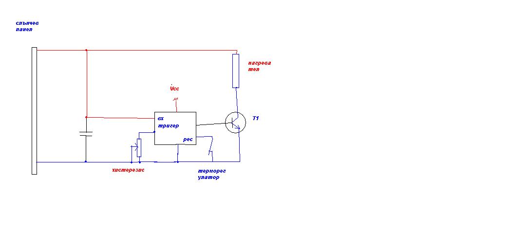

Схемата за слънчев нагревател за бойлер е много проста. Обикновен тригер с регулируем хистерезис и хубав бърз транзистор дето да държи на съответния ток.
Всеки панел си има характеристики. На снимката долу съм снимал един етикет на примерен панел. На него пише, че точката на Vmpp на напрежението е 32,83V, а тока Impp e 9,44A. Тока на късо е 9.91А. А напрежението при отворени изводи е 40,33V. Повече от това не ни трябва за изчисленията. Значи за един панел ни трябва транзистор минимум за 80V 20A. Ако искаш повече ще трябва в зависимост от схемата им на връзване или с по голям ток или за по високо напрежение.
Схемата работи на следния принцип: Тригера (може да се реализира и с LM311) следи напрежението на кондензатора и когато надвиши 32,83V отпушва транзистора. Когато напрежението спадне под 32V Го запушва. Панела дозарежда кондензатора и при достигане на 32,83 пак го отпушва и така до безкрай. С потенциометъра се регулира хистерезиса на превключване. Можеш да го направиш по голям или по малък в зависимост от частотните характеристики на тригера и транзистора. Колкото е по малка стойността толкова по голяма ще е честотата и можеш да претовариш елементите. Когато имаш хубаво слънце напрежението не успява да спадне под хистерезиса и транзистора си остава във включено положение. Та това си е перфектния Мппт контролер.
На входа за ресет на тригера се включва терморегулатора така че да се регулира желаната температура на бойлера.
От тук нататък схемата може да се надгражда както си поискаш. За повече панели, по големи токове, добавяне на дросели за вдигане на КПД, микропроцесорно управление, алгоритми, WI-FI ... С три думи : Какво душа сака :-D
Схема на платката на тригера не съм дал с цел всеки да си прояви творчество. Кондензатора лесно се смята като избереш честотата на работа според наличните елементи като обикновена RC група като R e съпротивлението на нагревателя.
Ето я и блоковата схема:

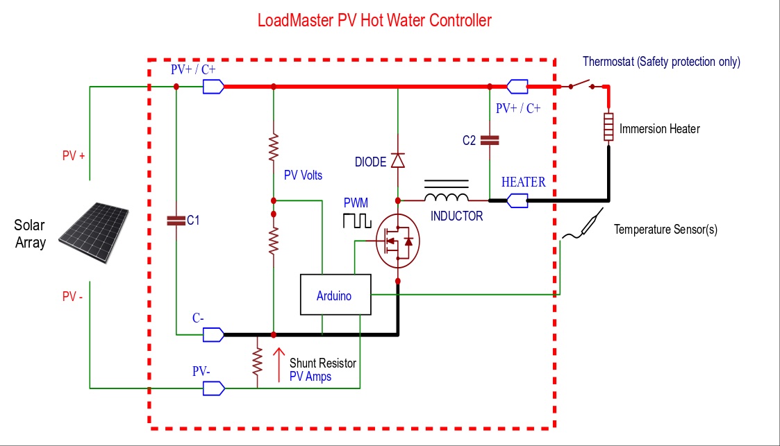

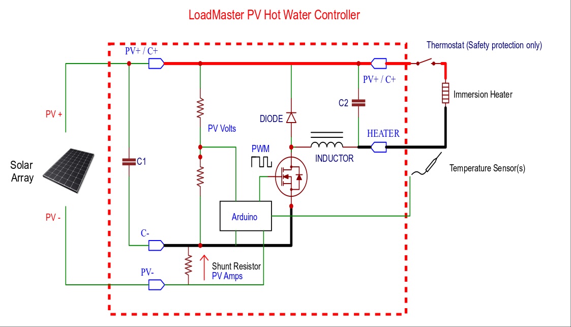

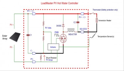

brum - майстор
Дето ще спорите кое работи и кое не - почерпете опит от нещо тествано и готов. Чи има и платката за печатне, и списък с компонентите, и код за управлението. Някой друг се е погрижил да изчисти силовата част, та като минимум разберете кое и защо е там. Помислете и защо следят температурата на водата в бойлера и как се прекъсва прав ток при високо напрежение.
Или може да останете в режим "Чукча не читател, Чукча писател" :) . Тая работа дето я мислите не е лесна за реализиране. А оживяването на нещо дето работи на толкова високо напрежение е рисково занимание.
Та повтарям линка, щото съм го пускал назад по темата - https://projecthub.arduino.cc/stevetear ... ler-5264c7 . Слагам и принципната схема. Пълната я има в линка.
И пак опираме до какво? Ми до алгоритъм превърнат в софт и набит в Arduino (в конкретния случай).
