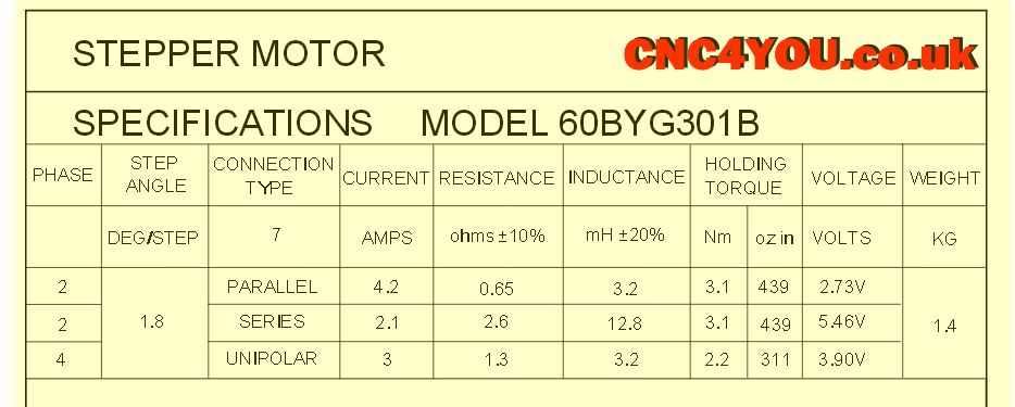

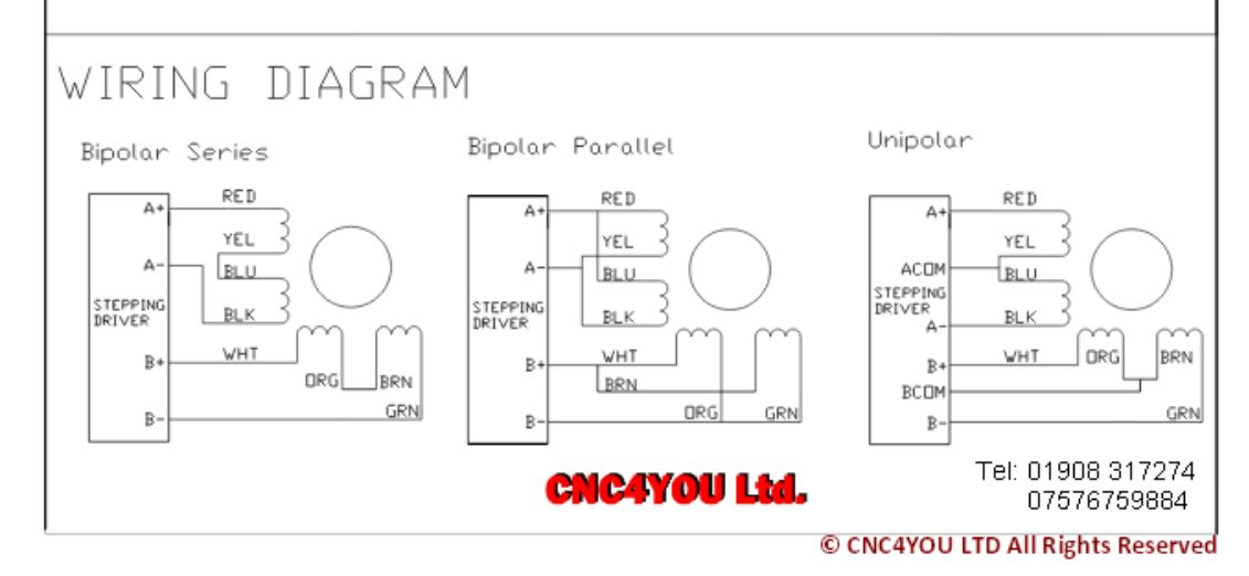

Един колега ми писа,дали съм пробвал серийно свързване(сега е паралелно).Благодаря за което и аз това си мисля да пробвам,но няма ли да си огранича максималните обороти така?!
STEPER,май се поизхвърлих с това захранване,казваш..Драйверите са студени при 10min въртене! :axe:

При серийно свързване нормалното захранване на мотора вече е 5,46 в. докато при паралелното е 2.73 в.
Но независимо от това аз не бих ги експлоатирал при 48 волта.Лично мнение.
Иначе параметрите на двигателя не се променят.
Ето виж това.

При мен вървят на 32 волта, но драйверите ми не могат да дадат повече от 2.5А ток. Мощността въпреки това е достатъчна за големината и теглото на моя рутер. Правят до 800 оборота/мин (3200 мм/мин бърз ход). Затоплят се след продължителна работа, но напълно в рамките на нормалното. Всъщност те се нагряват повече, когато не се въртят и няма ограничение на тока при задържане в стопирано положение.
Серийното свързване не е препоръчително и заради чувствителното увеличаване на индуктивността. Това е вариант, където се търси голям въртящ момент, но не и по-високи обороти.
Все пак, провери дали настройките на тока са вярно избрани от ключетата. Не знам какъв е максималният за тези драйвери, но може да пробваш как се държат (монтирани на живо на машина имам предвид) при около 3-3.5А.

R.Penev, бихте ли уточнили до колко градуса загряват вашите мотори, защото при стъпковите 50-60°C не са проблем. Колкото до напрежението, 48V е съвсем нормално, като се има предвид, че максимално допустимото напрежение се изчислява по формулата 32 х √mH, което в случая е: 32 х √3.2 = 57.24V

Противно на очакванията ми в серийно свързване,моторите си въртят на 1600 об/min (4000mm/min) :? не загряват и всичко изглежда добре. Машината не е довършена за съжаление и няма как да направя реални тестове.
Това са motor tuning настройките, като драйвера е на 1/4 стъпка, винта 5mm смятам и редукция 1:2 за повече въртящ момент.
А това е резултата.
http://www.youtube.com/watch?v=l3d1MFtNk1k
Проблема със загряването изчезна при серийното свързване. Сега ме притеснява,дали не бъркам сметките за обороти и линейна скорост?

200 * 4 = 800 / 5 = 160 стъпки за милиметър без редукция
С редукция умножаваш по две = 320
Правилно си го задал.
800 об/мин * 5 мм стъпка = 4000 мм/мин без редукция.
Въпросът е как се държат моторите на максимална скорост с товар - като почнеш да стискаш леко валовете и да им създаваш насрещно усилие.
Възможно е при паралелното свързване и високото захранващо напрежение времето за нарастване на тока да е толкова голямо, че чопърът в драйвера да не може да го регулира адекватно и затова при последователно да работят по-добре.
Но токът при серийно свързване трябва да е по-малък (приблизително двойно), защото намотката става с двойно по-малко сечение.
Има едно правило, че захранващото напрежение не трябва да надвишава корен квадратен от индуктивността, умножен по 32. За тези мотори при 3.2 mH се получава около 57 волта (114 в при последователно), но тук вече зависи и от самия драйвер дали може да се справи с ограничението на тока и формиране на неговите дискретни прагове за всяка комбинация на псевдосинусоидите в двете намотки.
