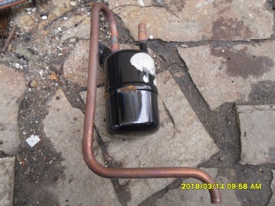

Боян, подготвям компресора и тези дни ще го режа от климатика. Та да питам: отделителят на течната фаза ще ми трябва ли? Не съм го мерил и смятал като обем, но е около 2 литра.
Според мен, няма да ми трябва, защото преоразмереният кондензатор, ще играе ролята и на ресивър...но не съм сигурен. Може много да бъркам и да трябва да го има. За ротационните компресори знам, че е задължителен, но Саньото е скрол:?

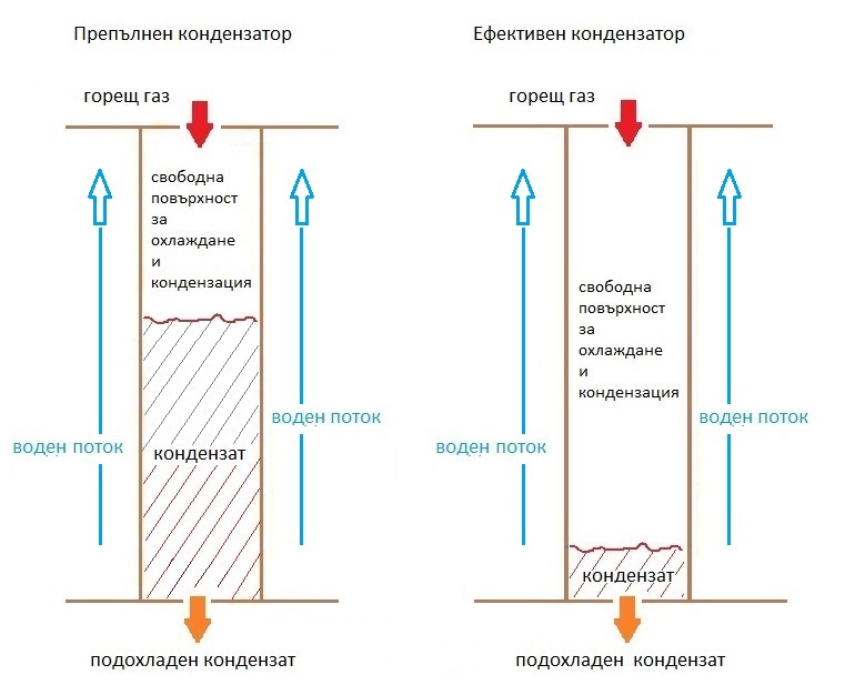

Тъкмо ще използвам повода да го обясня по-нагледно .
Знам че на теб повечето неща , които ще кажа са ти вече известни , но пиша за всички .
По време на първите истерични крясъци в темата беше повдигнат въпроса какво е ресивер и как така може да увеличи капацитета на кондензатора .
Пластинчатият кондензатор не работи ефективно препълнен със втечнен фреон , защото така свободната повърхност за кондензация намалява .
Препълнен и нормално запълнен кондензатори.jpg (85.34 KиБ) Видяна 2046 пъти
На първата картинка повърхността , която е останала свободна от течен кондензат е малка и все едно сме монтирали по-малък кондензатор .
Добавяйки ресивер ние източваме кондензата в него и ползваме освободената повърхност .
Втората функция на ресивера е да осигури плътна течна фаза фреон към ТРВ-то. Мехурчетата излизат на повърхността на течността в ресивера и не се подават към ТРВ .

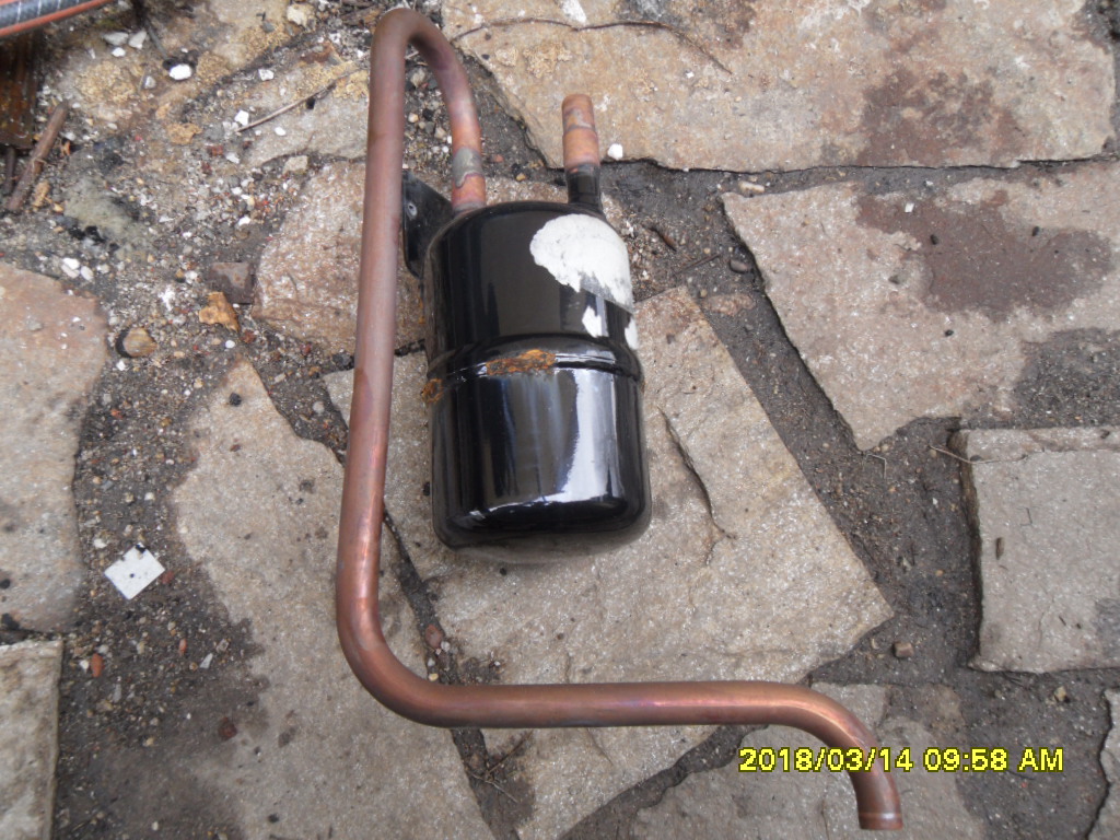

Течноотделителят пази компресора от директно попадане на неизкипяла течна фаза фреон .
За любителска реализация винаги бих препоръчал да има течноотделител .
Препоръчвам ти като го отрежеш от системата да го източиш , за да видим колко масло се е събрало в него .
Ако е повече от 200 милилитра , значи конструкцията му не е добра и е опасен за новата ти система .
В този случай ще ти препоръчам друг , или корекция на този .

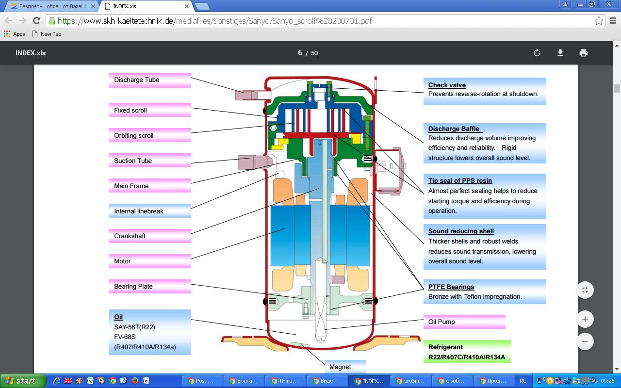

Какво беше споменал за вграден байпас?
Как се маже скрола на тоя дайкин? Качва масло през вала ли?

Течностния отделител е от дърто врв хаер. Надали блести с някаква гениалност.

Точно така . През вала се вдига маслото и има странични отвори за мазане на двата опорни лагера .

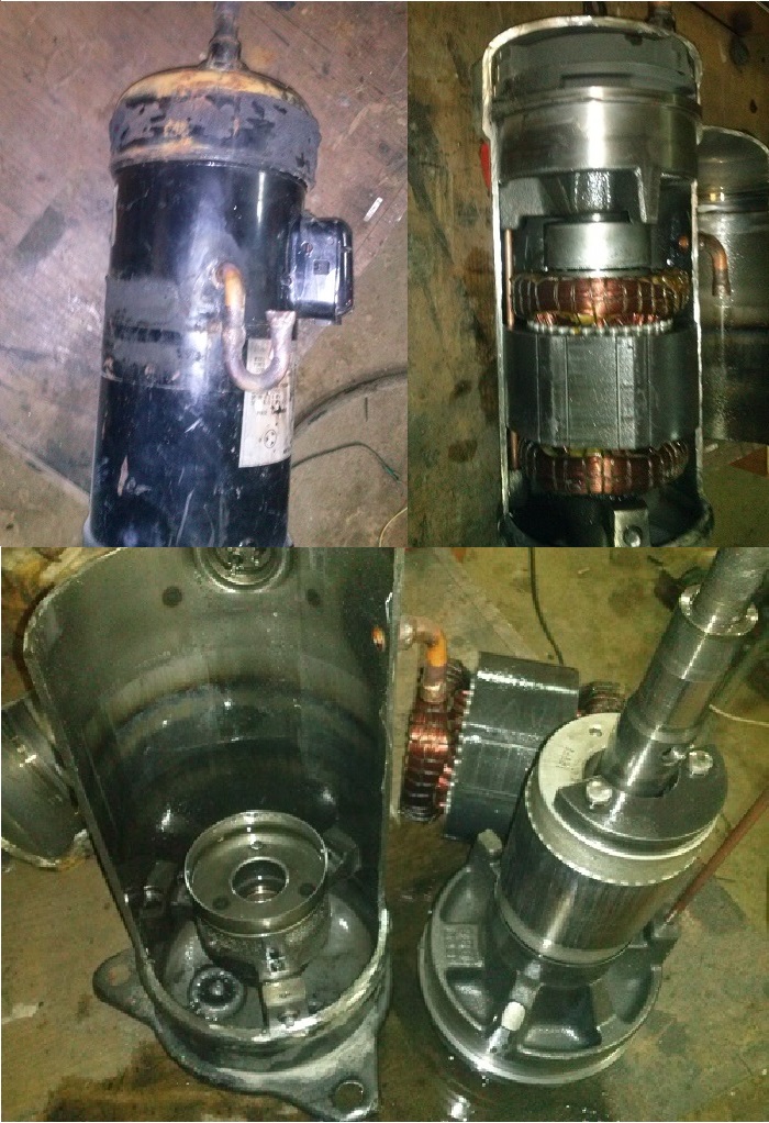

На по-старият модел , който го имам разрязан:
След това постъпва в камерка , от където се маже лагера на подвижната глава и кръстачката. На края се вдига по вертикален канал в подвижната глава и изтласква горният уплътнителен сегмент .
Не мисля , че ще е нещо по-различно , но все пак за да не те подвеждам ще го резна и всичко ще си каже :mrgreen:
Ще си каже и какъв му е байпаса .
Щом е стар по-добре .
На новите някой китайски инженер реши да сложи рефлекторна ламарина на входа , за да отклонява постъпващият фреон към стената на течноотделителят . И си .....мамата.
Постъпващият фреон вече не духа надолу и няма кой да разбърква маслото със фреона в течноотделителя .
И понеже масленият възвратен отвор е ниско долу на "U" образната изходяща тръба , маслото си плува над фреона , вместо да се върне в компресора .
Всъщност не вярвам да има толкова тъпи парчета да го проектират без да искат така . Може би се прави нарочно , за да се купуват компресори .
Оправя се лесно по български с чук и цигански пирон .
Поглежда се отгоре през входа и ако се види ламарина на около 3 сантиметра от корпуса , която пречи да се види дъното ...
Един не много силен удър по нея я откача от точковите заварки . И то не от всички , а колкото да се килне настрани и да не пречи повече .

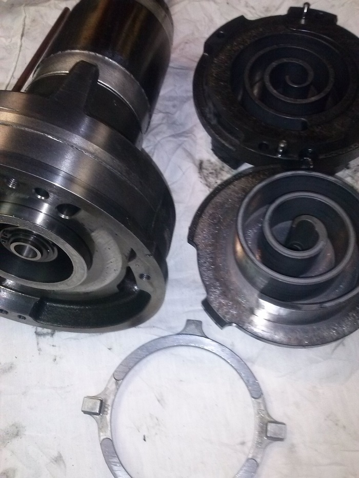

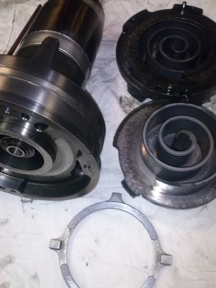

Boyan - специалист

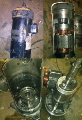

Доста по-различен се оказа като контрукция .
Boyan - специалист

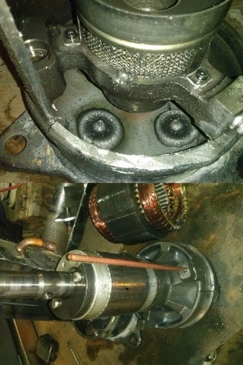

Охлаждането на електромотора става през медната тръбичка на втората снимка долу .
Тя е се спуска от вън на статора през специален жлеб и стига почти до масленият картер .
Фреона минаващ през нея попада под мотора и след това се издига нагоре , отнемайки температурата му .
През тръбичката минава част от изпомпваният фреон . Останалата част излиза от отвор отстрани на главата .
Маслената система е подобна на това което описах , но участва по някакъв начин и във режима за празен ход , което честно казано не го схванах как точно става . Утре ще си блъскам кратуната . Ако не ми роди нищо , ще кача подробни снимки за да поумуваме заедно .
Няколко глави са винаги по-добре от една .

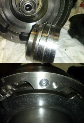

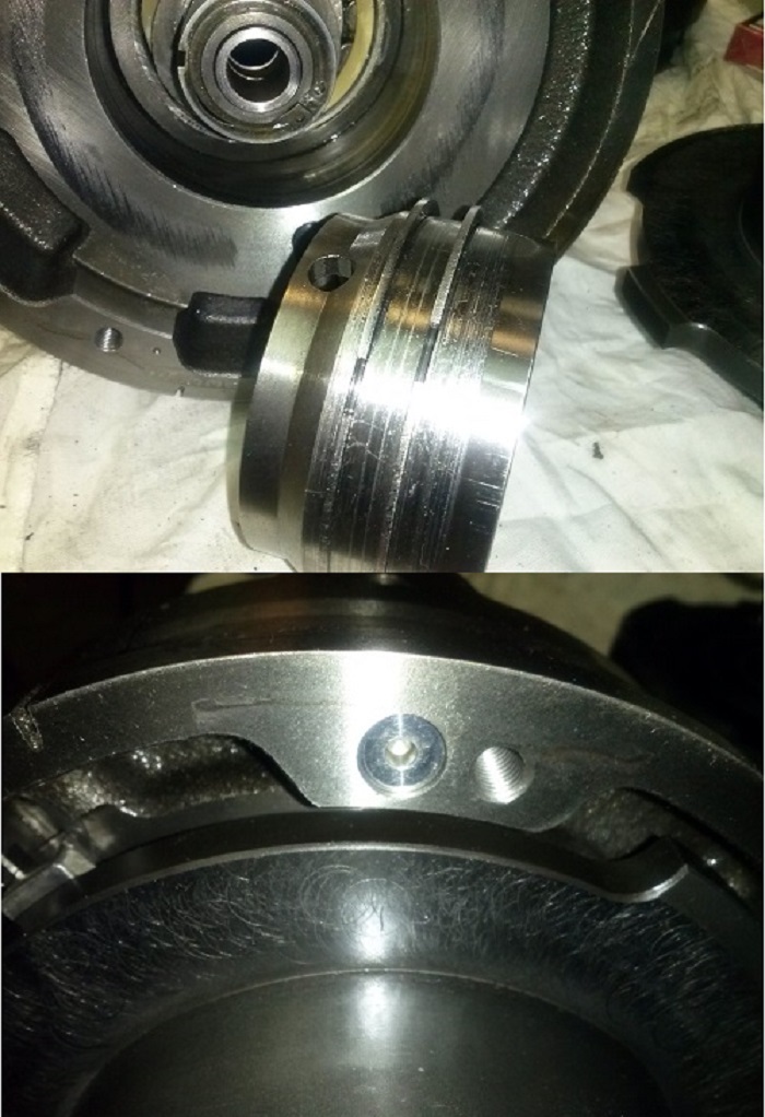

Този компресор вместо байпас има направо режим празен ход ( Idle running )
Прави се със втулката от последната снимка , от която се вижда да стърчат два отворени сегмента .
Нея я притиска една пружинна пластина , която не успях да извадя и снимам самостоятелно .
Тя повдига втулката и натиска подвижната спирала нагоре към неподвижната .
Когато трябва да мине на празен ход , през отвора със съчмичка на последната снимка дулу , се подава налягане в противовес на пружината и тя не може да натисне подвижната спирала . Компресора спира да помпи .
Не съм вадил още системката със съчмичката , но управлението прилича да е по диференциално налягане между входа и изхода .
При компресори Матсушита съм виждал тази системка да е с биметална пружина .Тогава е и температурнозависима .

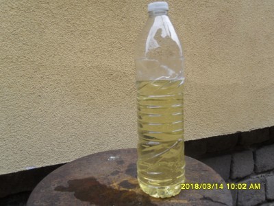

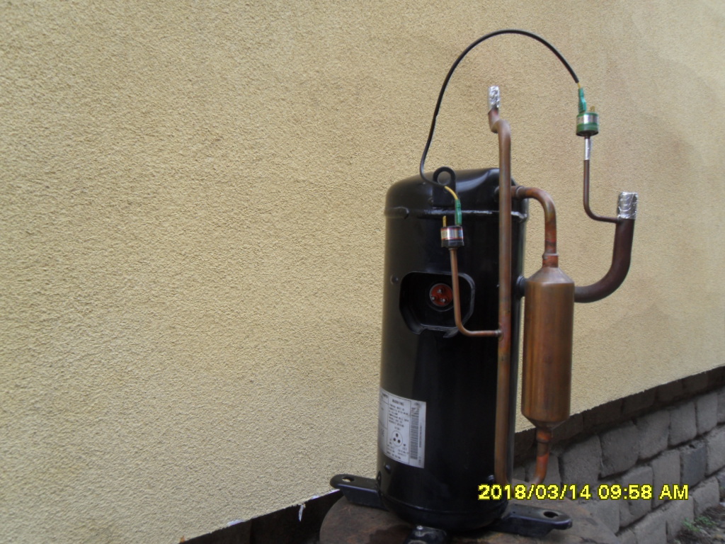

Свалих компресора, източих маслото.
В отделителя за течност нямаше и капка масло. Опитах се с фенерче да разгледам вътре но не открих да има перфорирана преграда.

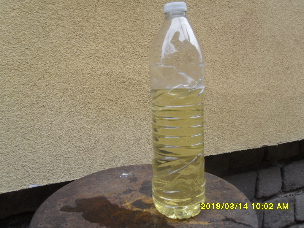

В компресора трябва да има 1.7л масло. Аз източих 1.5 литра ( малко разлях)
На цвят си е светло жълто, чисто без миризма.
Май ще мина само с доливане на ново масло и връщане на старото обратно. Боян да каже какво е по-добре.
Сложих магнит въпреки, че видях, че компресора си има вграден. Благодаря на Боян за точните съвети за съветите относно как се точи масло.
Boyan - специалист
Оригиналните масла в компресорите са много висок клас .
Това , което можем да си купим тук от магазин ще е същият тип масло , но вероятно не чак толкова добро .
Затова , ако не е повредено е по-добре само да долееш .
Цвета е добър , бистро е и след като не мирише лошо всичко е наред .
Щом не е имало масло в отделителят , значи е добър и си е връщал маслото . От калпавите съм вадил по един литър .
Ресиверите и течноотделителите трябва да са оразмерени спрямо потока фреон в системата .
Конструкцията им трябва да е такава , че да не са "капани за масло ".
