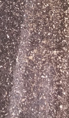

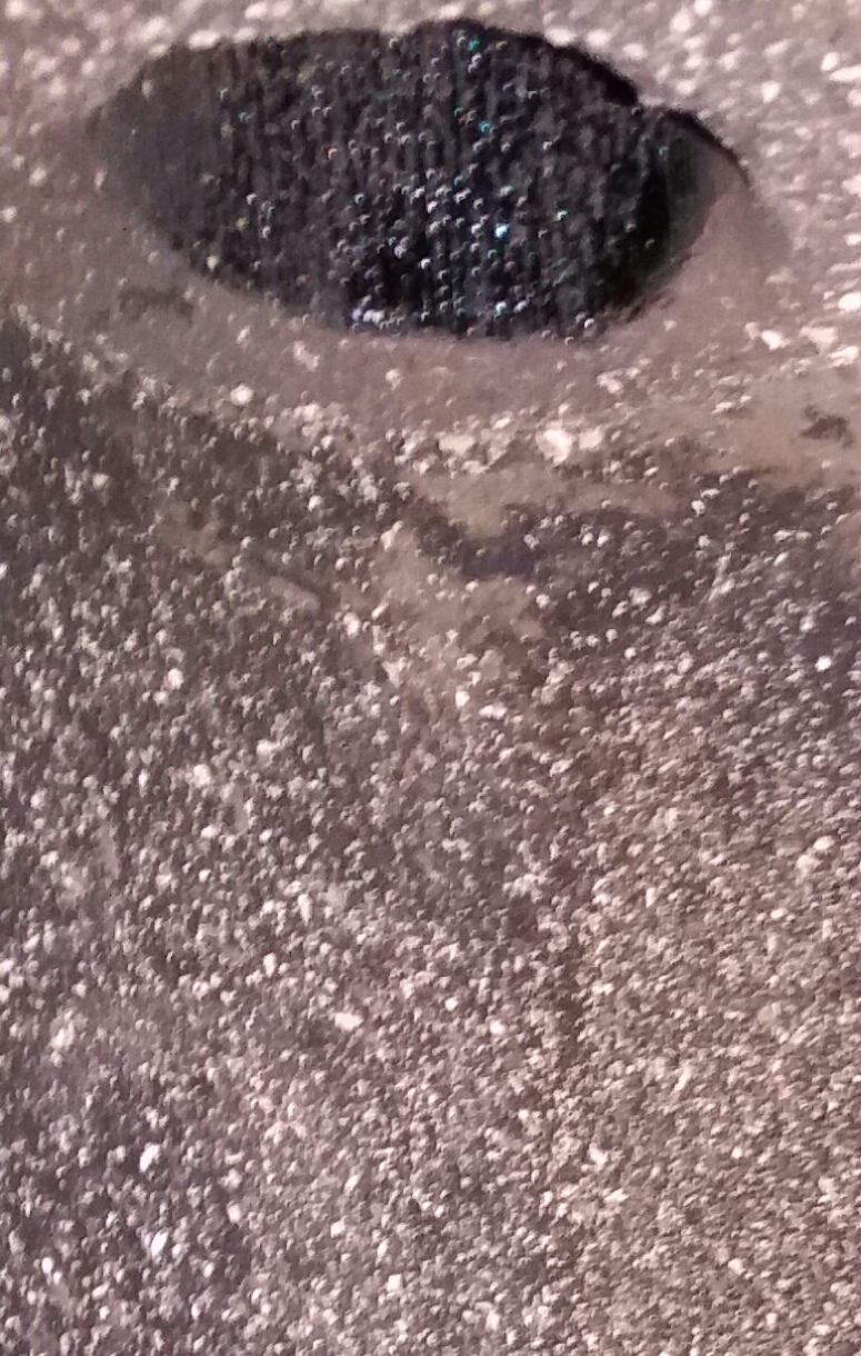

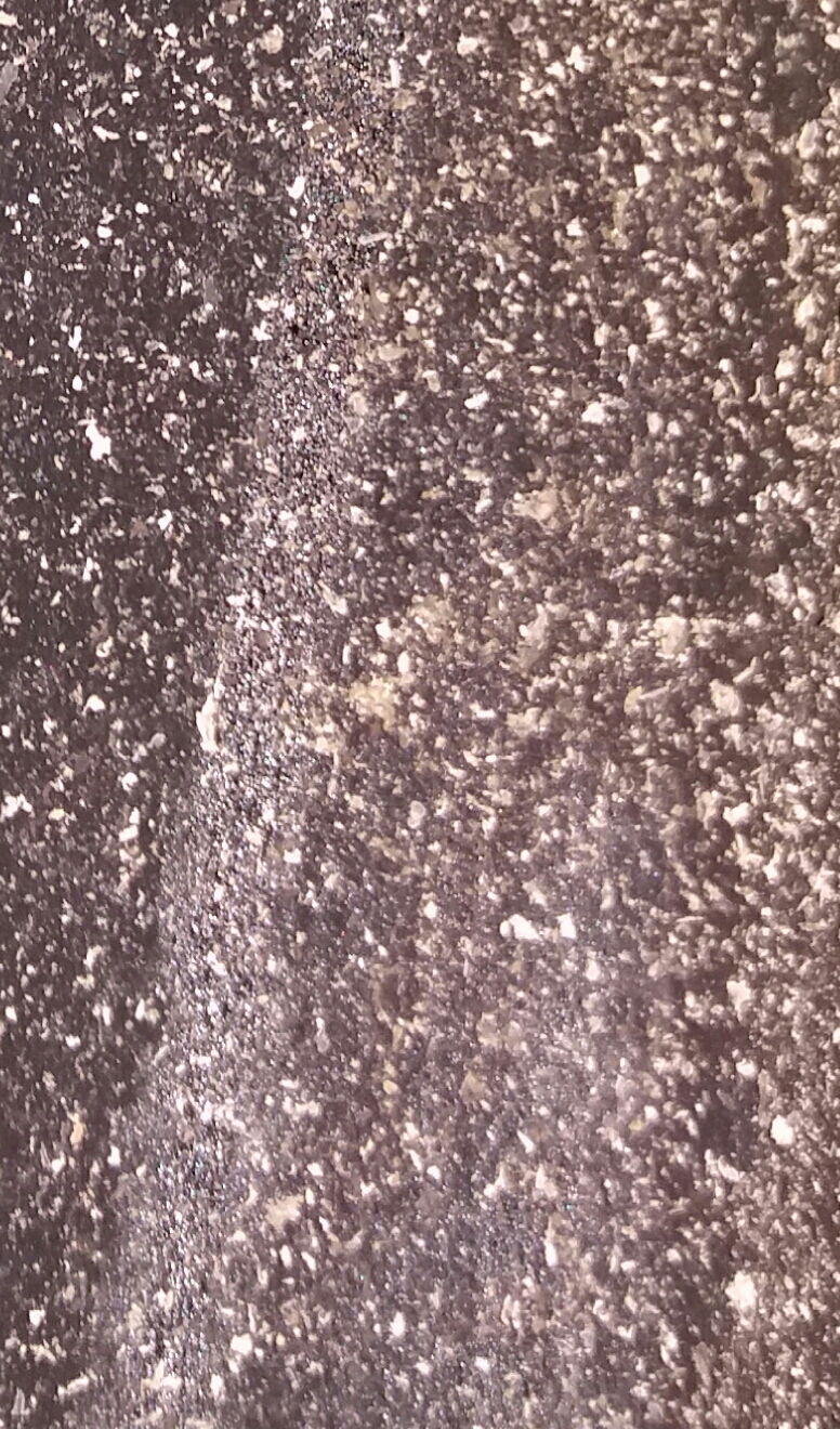

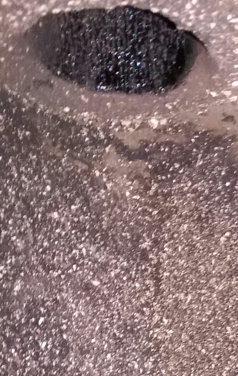

Добър ден! Камината беше настроена 70градуса на водата и 30градуса в стаята, но ми е много горещо и я намалих на 60гр на водата и 27гр на стаята. Обаче след няколко дни се появи нещо по вътрешните стени, като
мокро може би. Започва от тръбата горе и се стича по стената, от двете страни по ъглите.Искам да попитам това ли е конденз?
