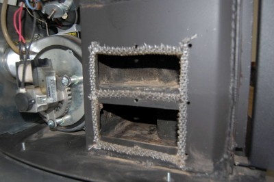

Искам да приветствам всички в този форум, т.к. благодарение на Вас ми станаха ясни много неща по тези камини, а в началото я гледах като туземец :).

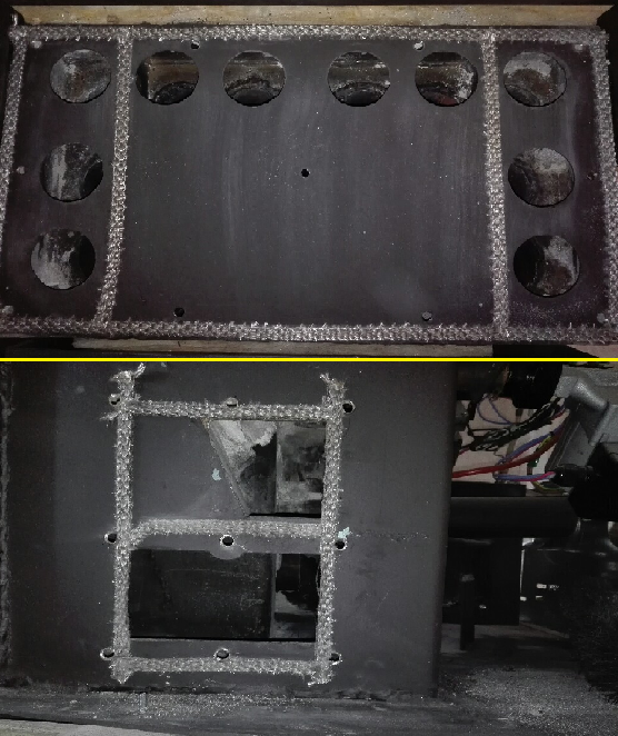

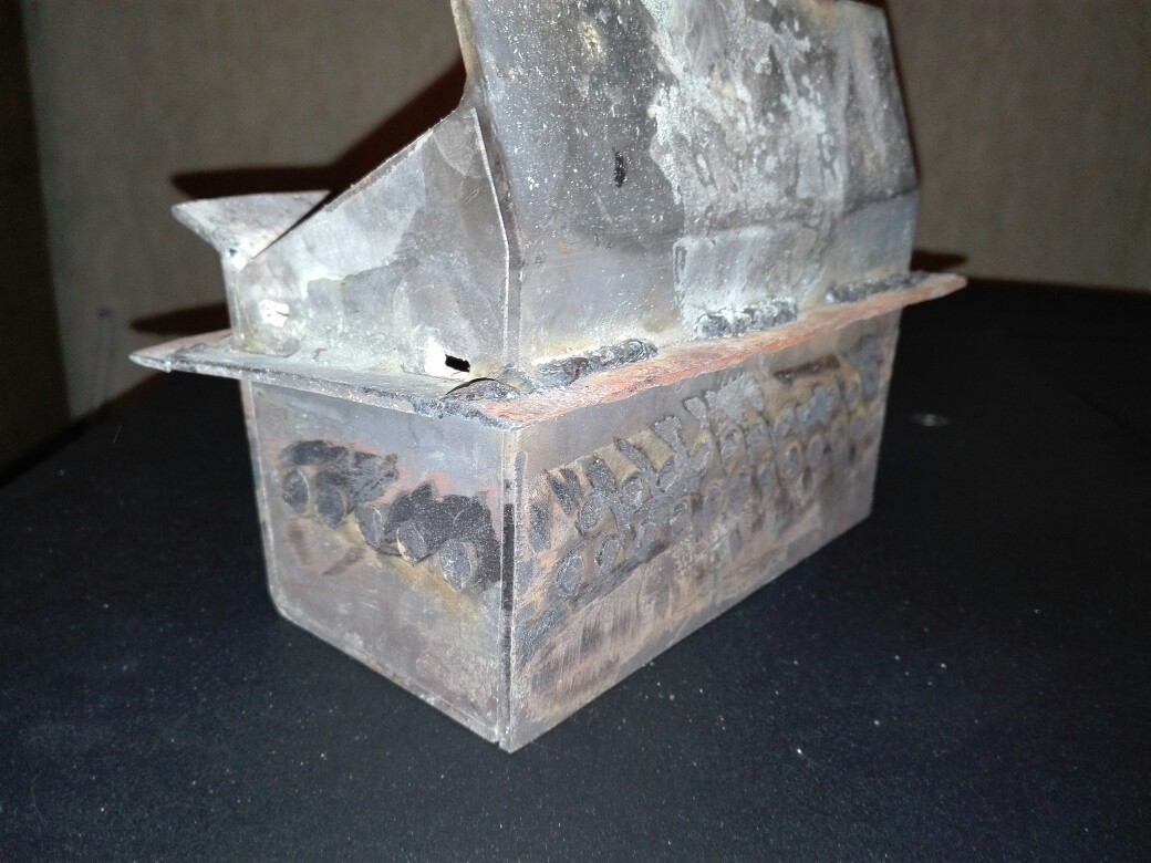

Да споделя и моя опит към момента. Имам 13+, купена и пусната ноември месец. Досега съм изгорил около 1.5т иглолистни пелети от Велинград. По мнение и на други ползвали ги са доста качествени. Отоплявам ~105кв.м. етаж от къща, тухла, без външна и вътрешна изолация, със сменена дограма. Камината съм я настроил да работи от 5 до 24ч. Държа темп. на водата 48градуса, като разхода ми стигна до 35кг на денонощие в студените дни, иначе по около чувал, чувал и малко през останалото време. Доскоро се спираше веднъж дневно за почистване на кошницата (2 пъти в студените дни), но след преработката на кошницата с тиксото се увеличи времето на два дни, но само заради лепилото на тиксото, което изгаря. Мисля да си поиграя с електрожена тези дни и да позапуша малко отвори.

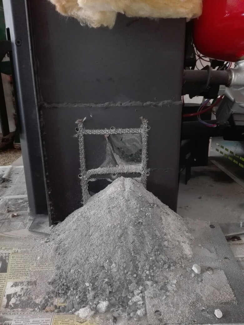

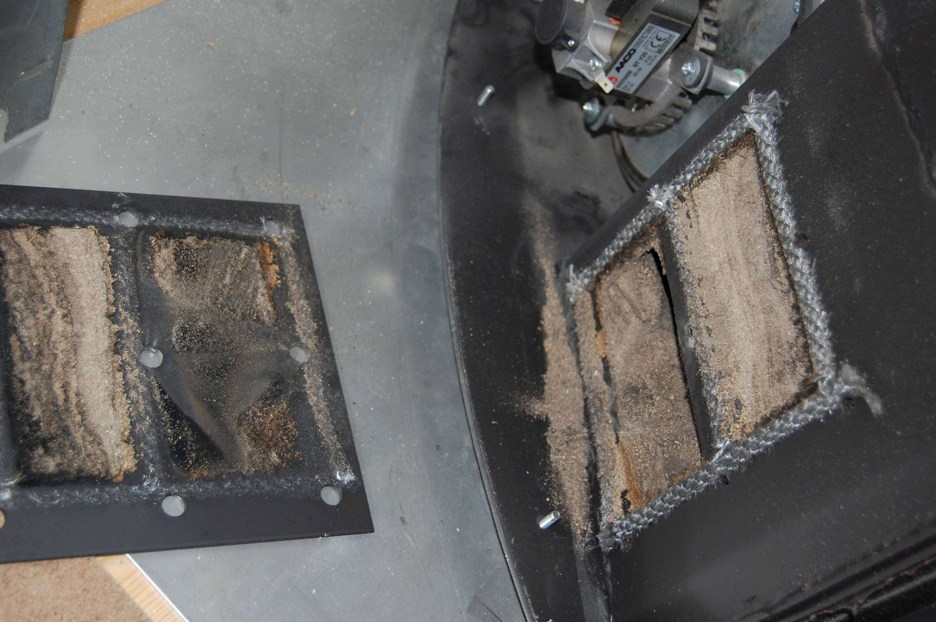

Днес и направих основно почистване, т.к. благодарение на Вас започна да ми прави впечатление по високата темп. на димните газове. Резултата е немалко пепел, както може да се види от снимките :).
Съвет към колегите, които тепърва ще го правят - купете си да имате 1м огнеупорно въже ф10мм за доуплътнение на пробитите от болтовете места, както и си подгответе да смените 10бр болтове на горната ламарина (с шестостенна глава М8х20), по възможност с якост 8.8, т.к. при мен бяха с 6.8 и така бяха завити накриво, че се скъсаха 3 при развиването, а два си превъртаха свободно - бяха със смачкана резба. Хората се опитват да пестят отвсякъде.
Ще споделя резултата с кошницата след заварките, а дотогава пожелавам топла зима и безаварийно горене.
П.С. Имам оригинала на инсталаторската книжка в .pdf формат. Ако някой има желание, мога да я споделя.

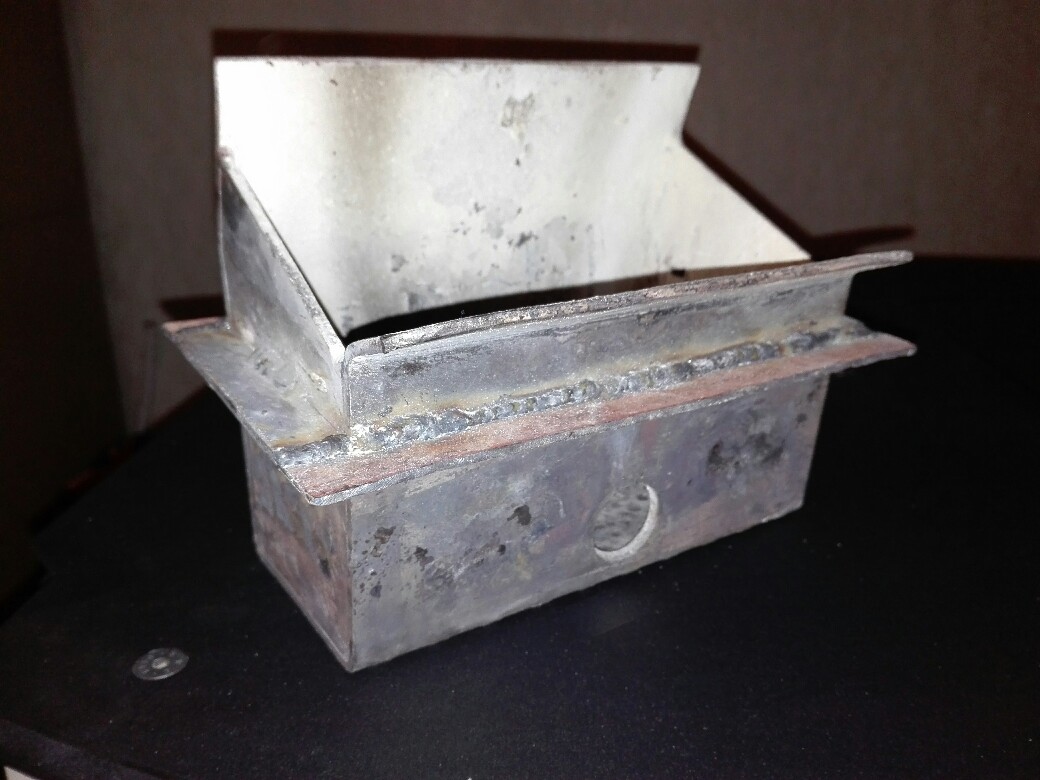

Raij написа:
Колеги след запушване на отворите на кошничката намалихте ли си оборотите или ги оставихте същите.
При мен се наложи да намаля драстично оборотите на вентилатора ,защото след като си преправих кошницата ( развихрих се с електрожена и запуших всички странични отвори и заварих пера отпред и отзад ) уплътнява вече доста добре и цялото количество въздух минава през нея ,докато преди това определен процент излизаше отстрани !
Ето така ми изглежда кошничката сега :
Оборотите ги намалих с по 100 на всяка степен ,защото още на 3-та скорост ,пламъка се губеше от силния въздух !

Barbutko82 - специалист
ivo_steel написа:
Raij написа:
Браво бе колега,много добре изглежда.Аз съм следващия,който ще се развихри с елктрожена :supz:

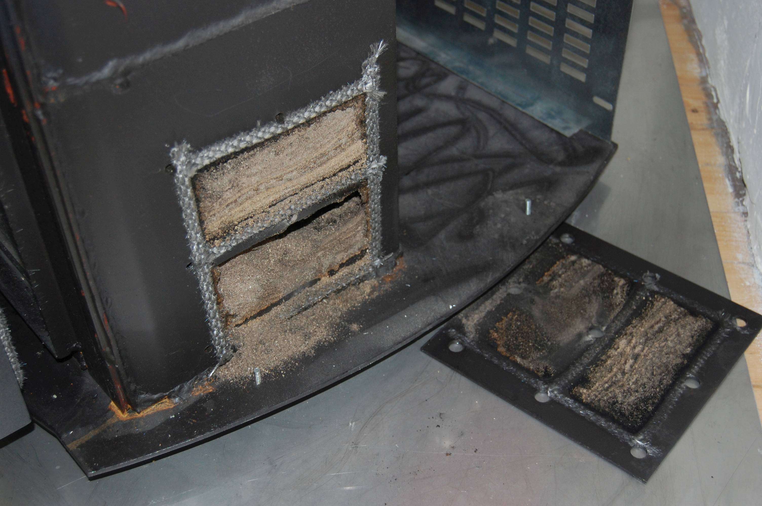

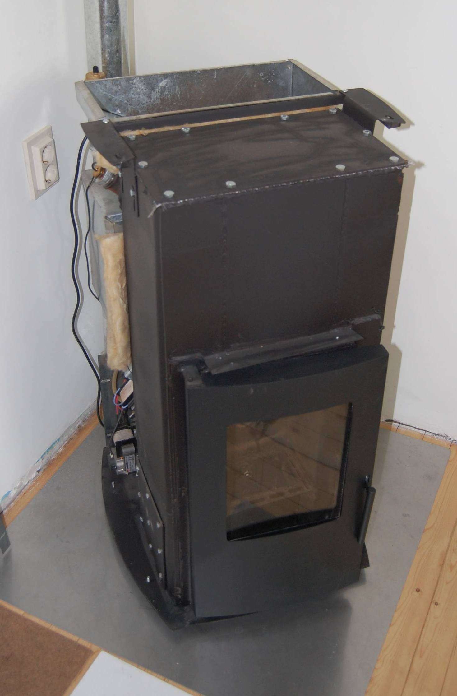

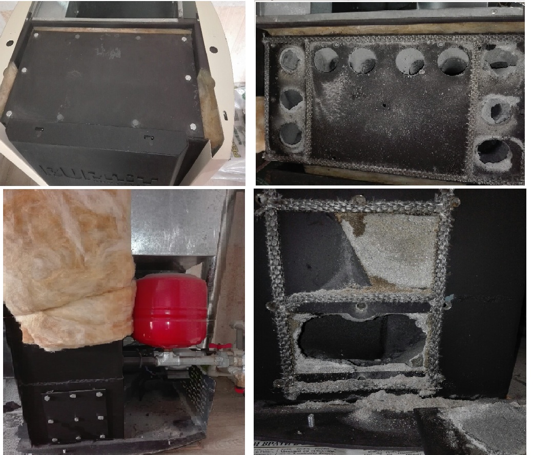

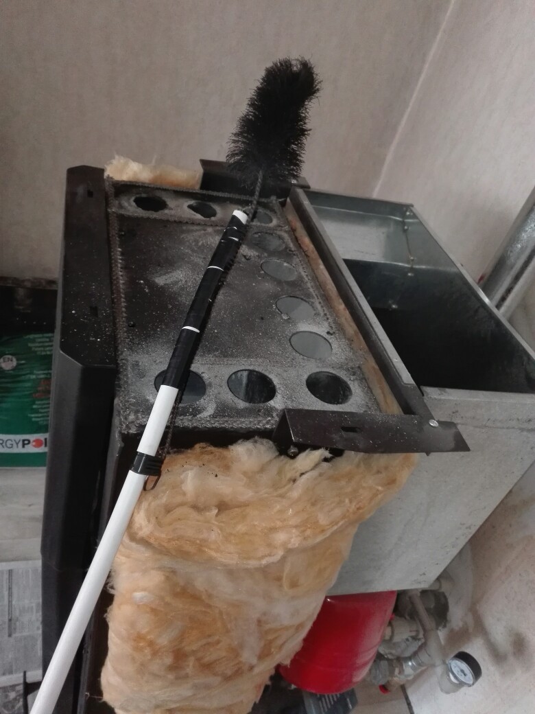

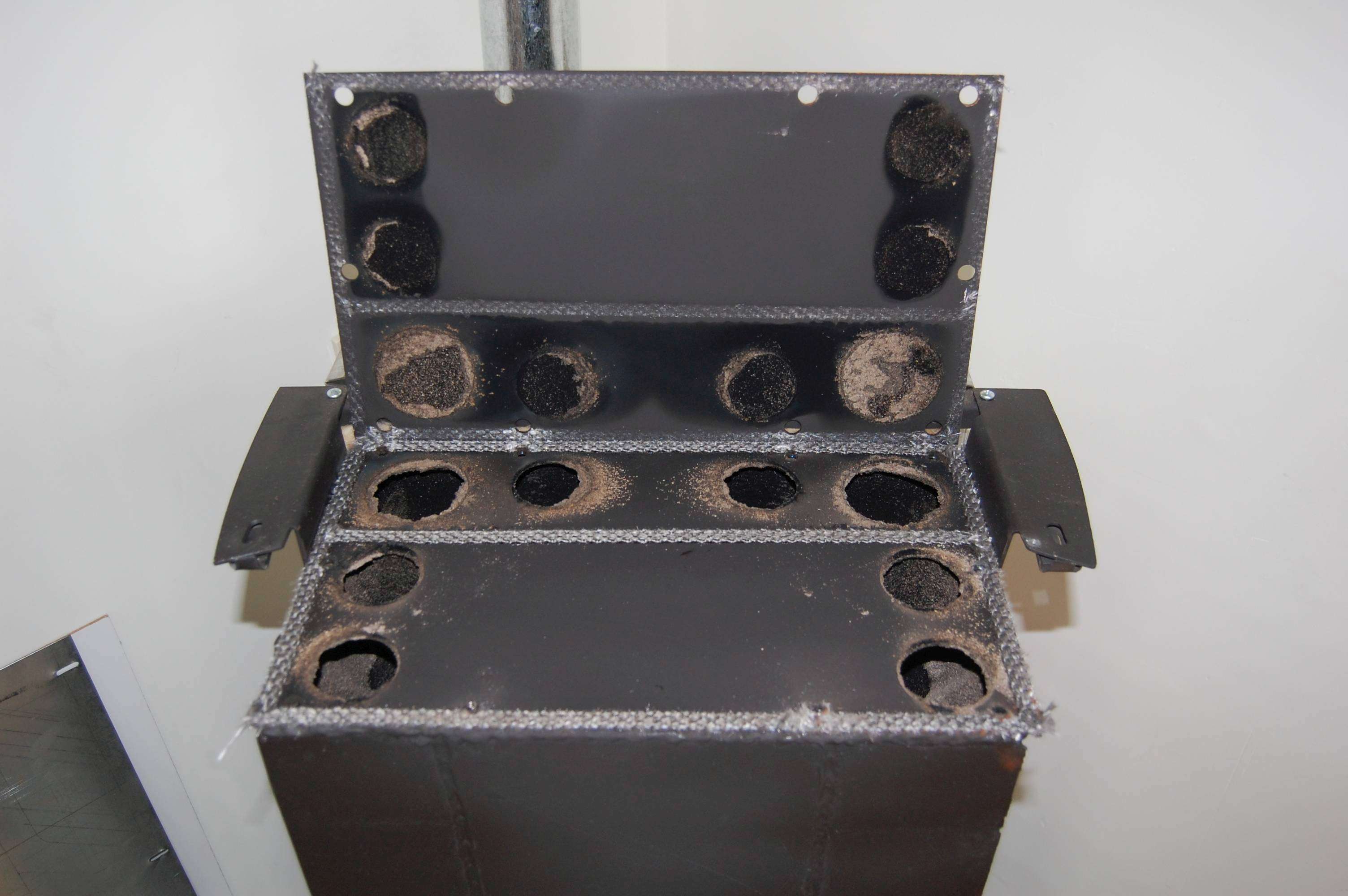

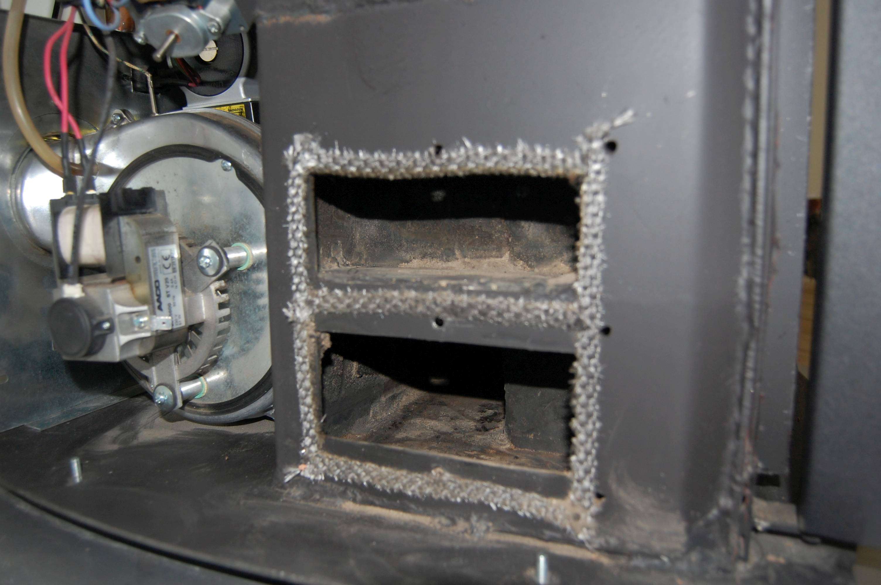

И аз реших през уикенда да използвам хубавото време и да разхвърлям ламарините на моя Burnit PM 25 kW , след точно 2т. изгорени пелети :
1.1.jpg Ето такова беше положението след отваряне на ревизионните отвори .
5.jpg Това ми беше основният инструмент за избутване на пепелта през тръбите
(удължих малко дръжката ,щото не стигаше до долу)
6.jpg Общо взето това излезе (половин кофа пепел)
2.2.png Резултата след почистване
Дори след 2 т. изгорени не много добро качество пелети ,камината не беше напълно затлачена. Отдавам го на това ,че след всяко почистване на отворена вратичка пускам от меню TP12 , код To03 на 2700 оборота да изкарва насъбралата се пепел в димогарните тръби.
