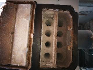

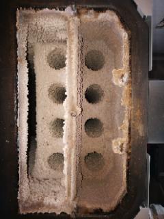

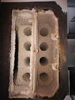

Това е след 25 дни на слънчогледови пелети 8мм с много пепел в тях, фина бяла пепел. Работата по почистването е 1 час ама перфектно и 180 лв, а не 360 лв. за тон :-D
2000 кг. до тук от 01.10.2017г.и темп. в стаите 25,26 гр.
