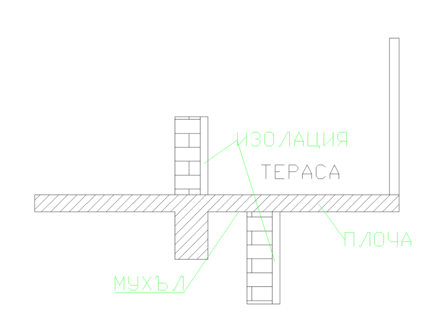

Insight - напреднал
Ето каква е ситуацията. В жилището, което обитавам, с цел увеличаване на жилищното пространство за сметка на терасата, едната стена е изнесена навън като на нейното място има трегер. Логично, там където над тавана има директно тераса се появява мухъл. Идеята ми е да сложа вътрешна топлоизолация на тавана между трегера и стената, обаче тази паро-тема ме вкара в размисъл.
На този етап мисля да започна с 5см. стириопор, след него - найлон и след това още някВакъв по-тънък слой стириопор.
Всякакви коментари и корекции са добре дошли!
VLADO66 - майстор
Сложи XPS -има приблизително същото пародифузно съпротивление като бетона вместо да си играеш с стиропор на 2 пласта. Дебелина 8-10см.

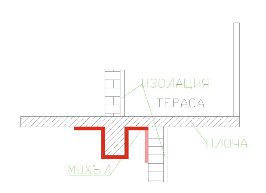

8180 - майстор
Не си описал напълно ситуацията - стени, изолации.
Според мен, нещата изглеждат така, евентуално без розовото (но бих го сожил), което зависи от конкретната стена :
Червеното - ФИБРАН (за да не те безпокои темата), 5-10см. под терасата повече, ако ще изфинваш.
