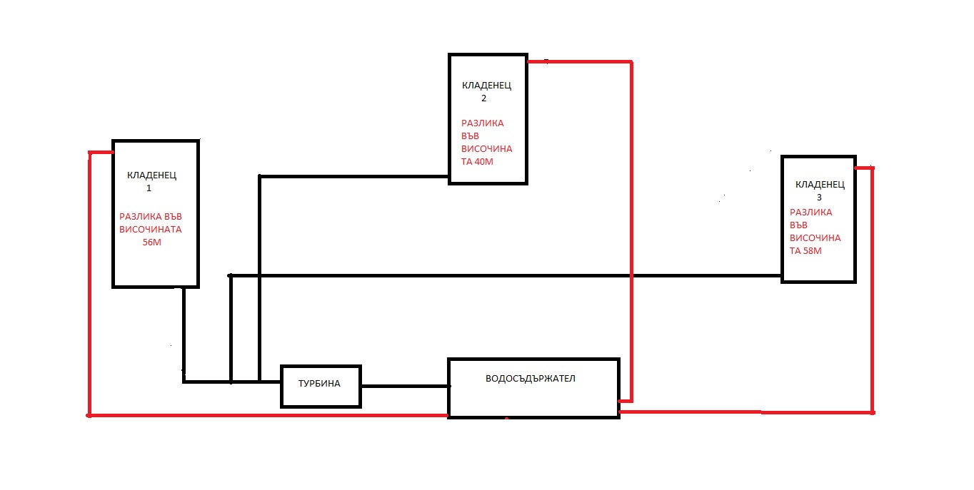

Здравейте, приятели!
Прочетох темата и реших да се регистрирам, защото имам идея за малка ВЕЦ и имам нужда от съвети дали е възможно осъществяването й.
Значи идеята е следната:
Става въпрос за 3 кладенеца, намиращи се на различни височини от низина, на която да се монтира турбина с генератор. Минималната разлика във височините между кладенците и мястото за монтажа на турбината е 50 метра. Дебита на водата все още не е изчислен. Идеята е да се направи тръбна инсталация за спускане на водата от кладенец 1 до турбината и минаване на водата във водосъдържател, от който при пускане на водата от следващите кладенци, водата от водосъдържателя да се връща обратно в кладенеца от налягането на течащата вода от кладенци 2 и 3. Не знам точното название на подобен вид системи, но идеята ми е за затворена система от тръби, по които да тече вода в 2 посоки без да се използва допълнителна енергия-само енергията от гравитацията. Сигурен съм, че за професионалисти писаното звучи смешно, но истината е, че съм абсолютен лаик в областта и просто споделям идея, която не ми се струва абсурдна. Четох за ПАВЕЦ, но там става дума за големи дебити от вода и за изпомпване на водата с електричество, което не ми се види рентабилно за домашно използване на електричеството, каквато е моята цел. Опитах се да намеря в нета подобни системи, но не намирам нищо. Моля, ако някой може и желае да ми даде линк за информация.
Ще бъда благодарен на всякакви мнения!
Поздрави!
P.S.
Опитах се с любителските си способности да направя скица на идеята и ще се опитам да я прикача тука

Първо начертай една схема с височините на кладенците и водосъдържателя :idea:
Качване на водата не е задължително да става с помпа, задвижвана от двигател :wink:
Извинявам се за неподходящия размер на скицата,ако може така да се нарече този мой опит. :?
Разликата в метри, която съм написал с червен цвят се отнася за височина от нивото на турбината според Google Earth.
2v6 написа:
Благодаря за реакцията2v6,
Именно това искам да знам-дали е възможно да се качва вода без да се използва двигател и как става това????
