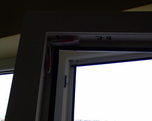

- Мнения: 9
Сигурен съм, че е така, но тази сутрин като се събудих нямах представа как е направена PVC дограмата, а до този час вече четири пъти сам свалям крилото, изкарвам стъклопакета, слагам подложки и отново монтирам. Мисля, че ми липсва нещо съществено като знания. Имено за това ви моля - кажете това ли е точното място където трябва да сложа подложките и има ли други такива места. Преди малко бях настроил само рамката но като сложих стъклопакета и увисна.
MASTER
- Мнения: 841
Определено ти липсва нещо - рутина.
Крилото не се сваля.
При сложени долните подложки, и горната по вертикалната част повдигаш крилото и слагаш горе допълнителни подложки,така че долната част на двойното отваряне да си дойде в нормалното положение. За тази операция щракни малко долния стъклодържател на задната вертикална част, за да не ти падне евентуално стъклопакета, ако се отплеснеш нещо. За разпъване ако си сам е удобно да ползваш лопатка, а ако има кой да ти помага, той може да повдига крилото, а ти да наместваш подложките.
Има един опасен момент подложка да влезе зад едното стъкло и тогава шанса да го спукаш с стъклодържателя е сериозен, така че добре си отваряй очите,като ги наместваш.
Тези ъглови подложки, която показваш на снимката аз лично не ги ползвам, защото са ми много неудобни. Ползвам най обикновенни подложки с дебелина 1,2,3,4,5,6 мм, и клиновидни евентуално.
Да се надяваме че съм бил полезен.
А, и не забравяй да отпуснеш винта за регулиране, за да може пак да ти е от полза регулировката чрез него.

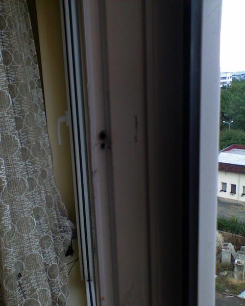

- Мнения: 9
Благодаря. С крилото вече всичко е ок. За съжаление се попрецаках без да искам. Пъпките не влицаха в насрещника и трябваше да ги преместя на горе. Горния и долния насрещник ги нагласих, обаче със средния се прецаках. Не пробих на подходящото място и сега вече нищо немога да направя защото правилното място е между двете дупки.
Дупките изглеждат малко големички но това е фото илюзия.
MASTER
- Мнения: 841
Споко бе, слагай го на по горния отвор и нямаш грижи.
3 мм не би трябвало да са някакъв проблем за насрещник. Хода на пъпката е доста повече.
Velsi, да не те разочаровам, но точно на това място, колкото и навътре да навива няма шанс да срещне метал.
Профила KMG ли е, че ми стана любопитно ?
