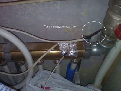

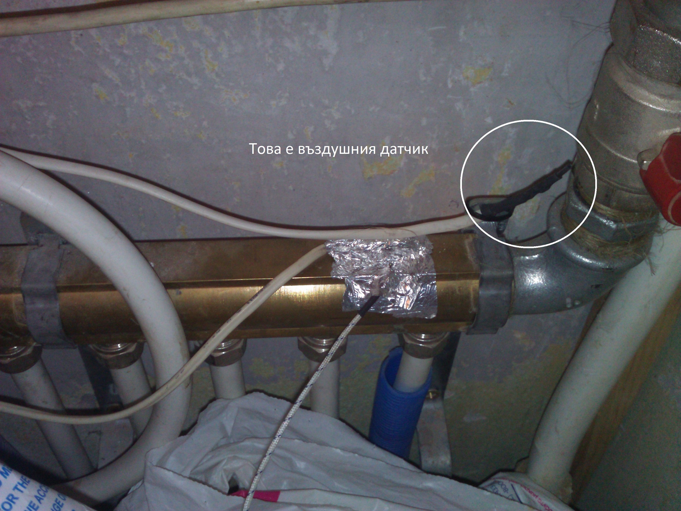

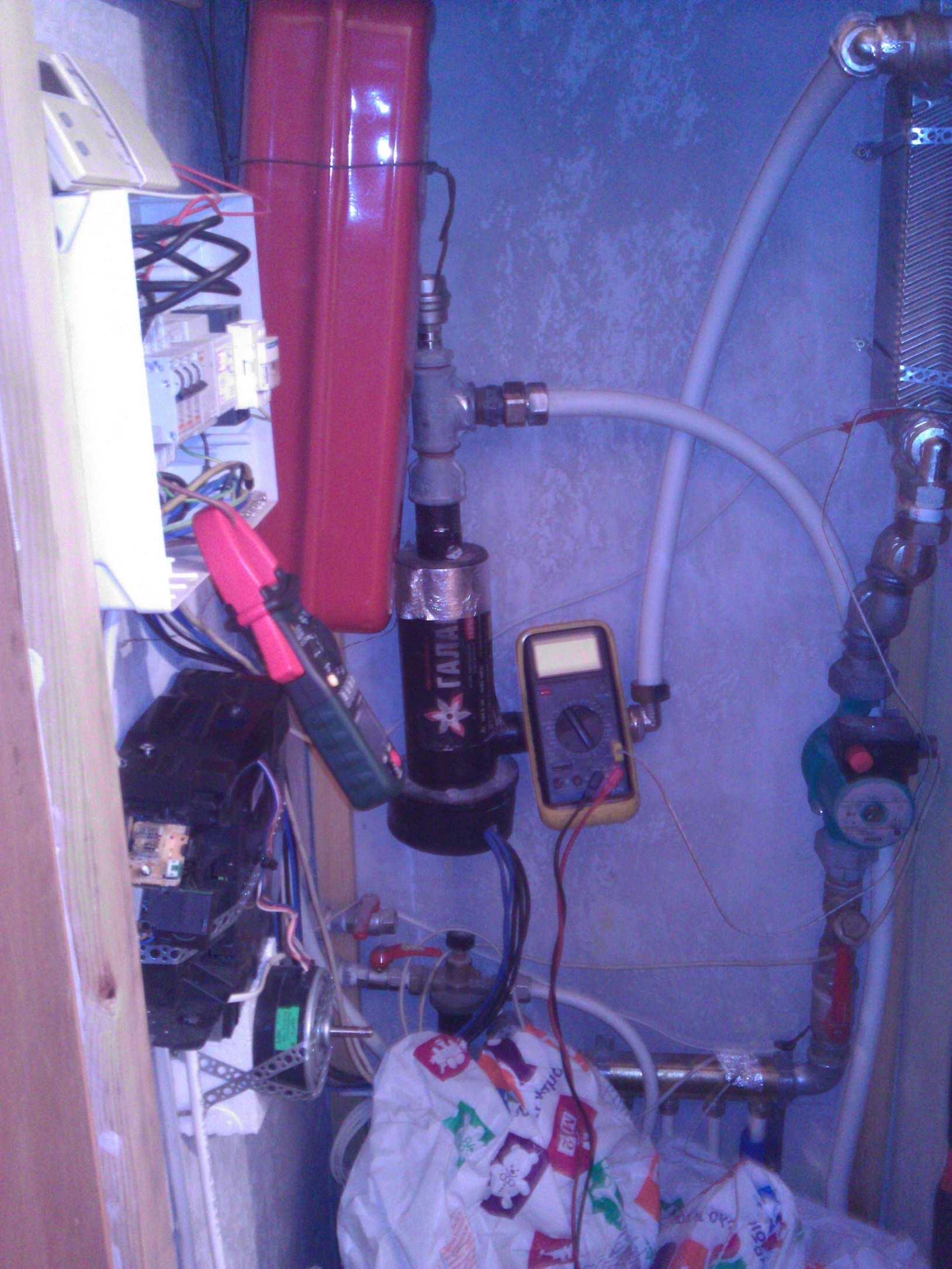

Dimonrb написа:Снимката: Кабелчетата с алуминиевата лепенка са за терморегулатор и за термометър.phoenix написа:17,5 kOm при каква Температура на датчика?Температурата беше 32C, а датчика е разкачен и удължен с кабел. Снимка ще направя по-късно.
Може ли една снимка на самия датчик, че ми стана интересно как е закачен към водата, без да е разпоен от платката, и ако не е разпоен, как е коригиран да мери вода?

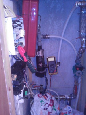

И един общ план:

при тези стойности на датчика следва извода, че датчика не е коригиран да мери вода.
Направи следния експеримент.
Спри всички радиатори без един, пусни го да работи на 28° и гледай дали ще направи водата при датчика около 30° и започва да се разтоварва от към разнод на ток.
Ако съм прав ще трябва до добавиш едни 15кома към датчика и да влезеш в диапазона на 18° - 20° на дистанционното и възможност за увеличаване. Сега си на ръба на възможностите според дистанционното.

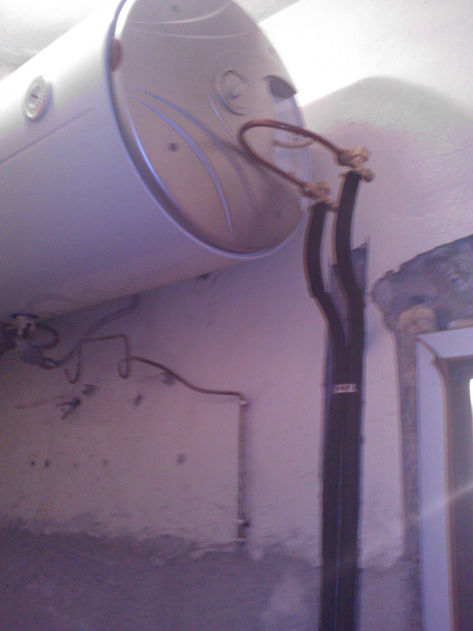

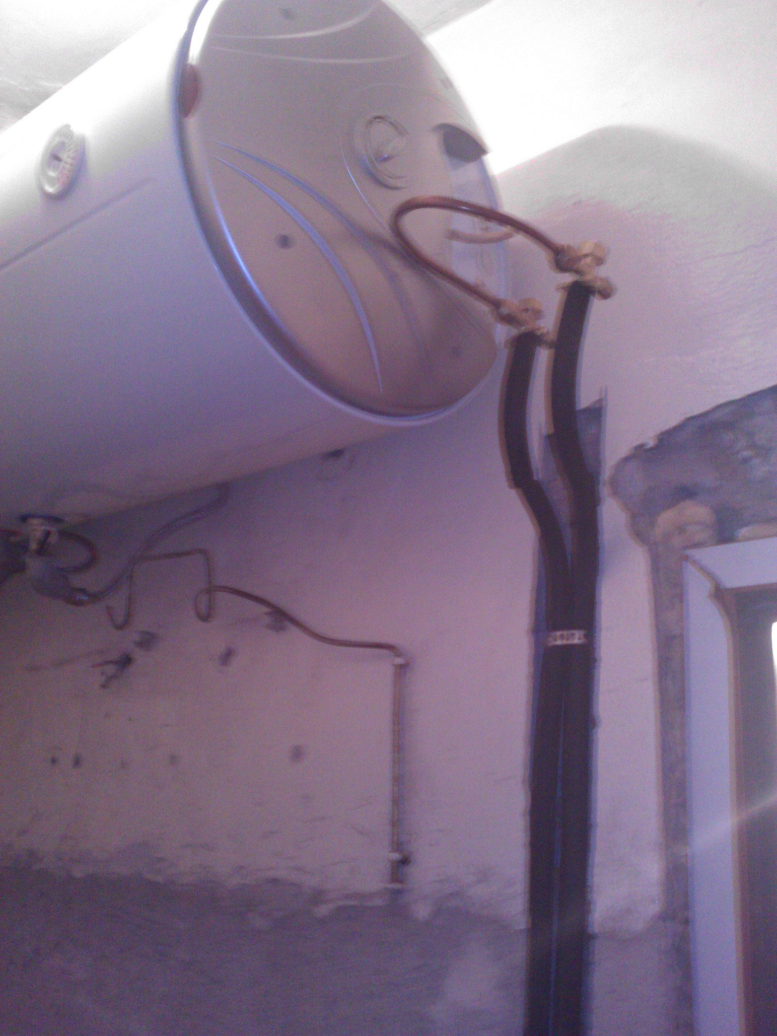

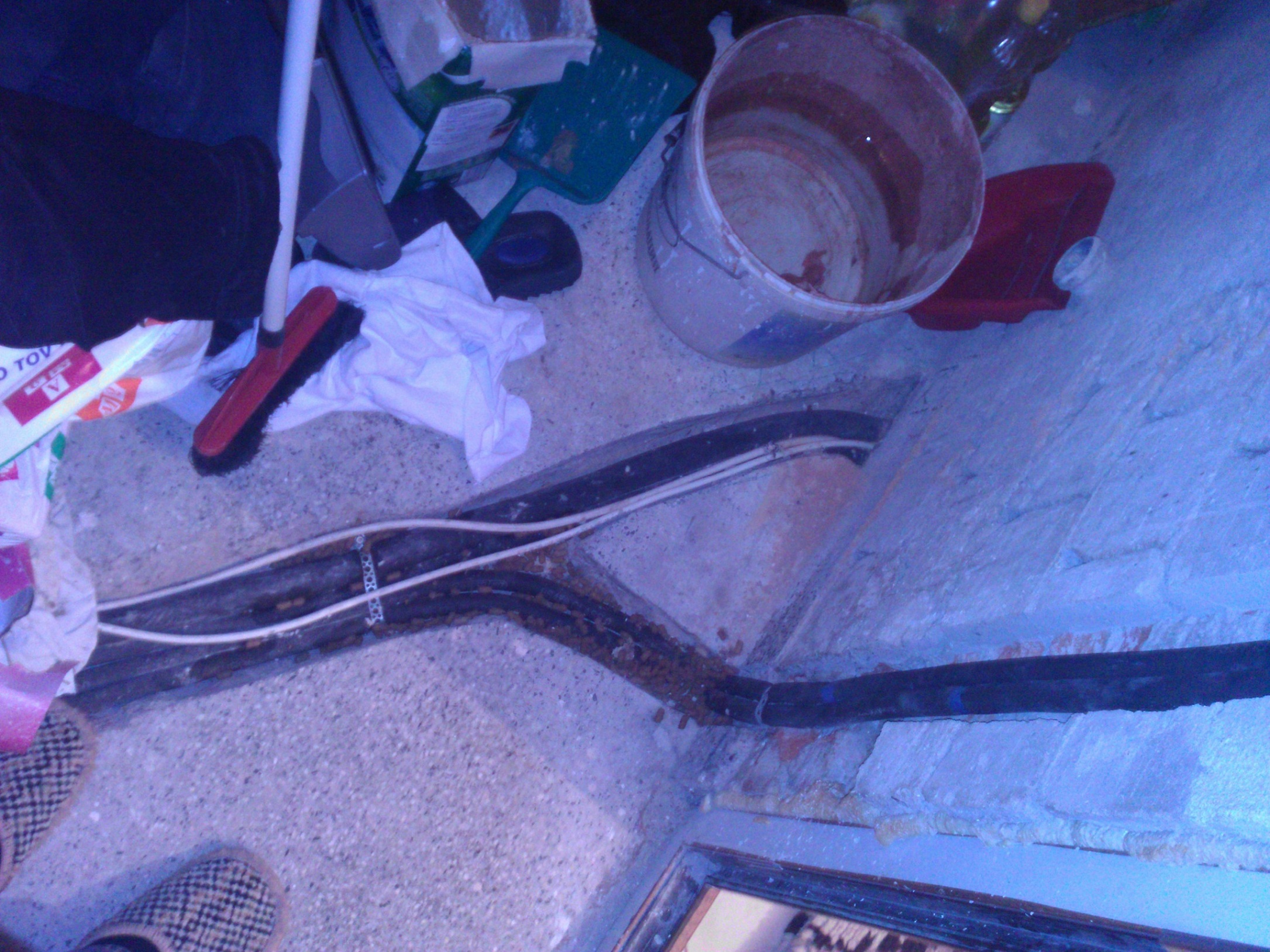

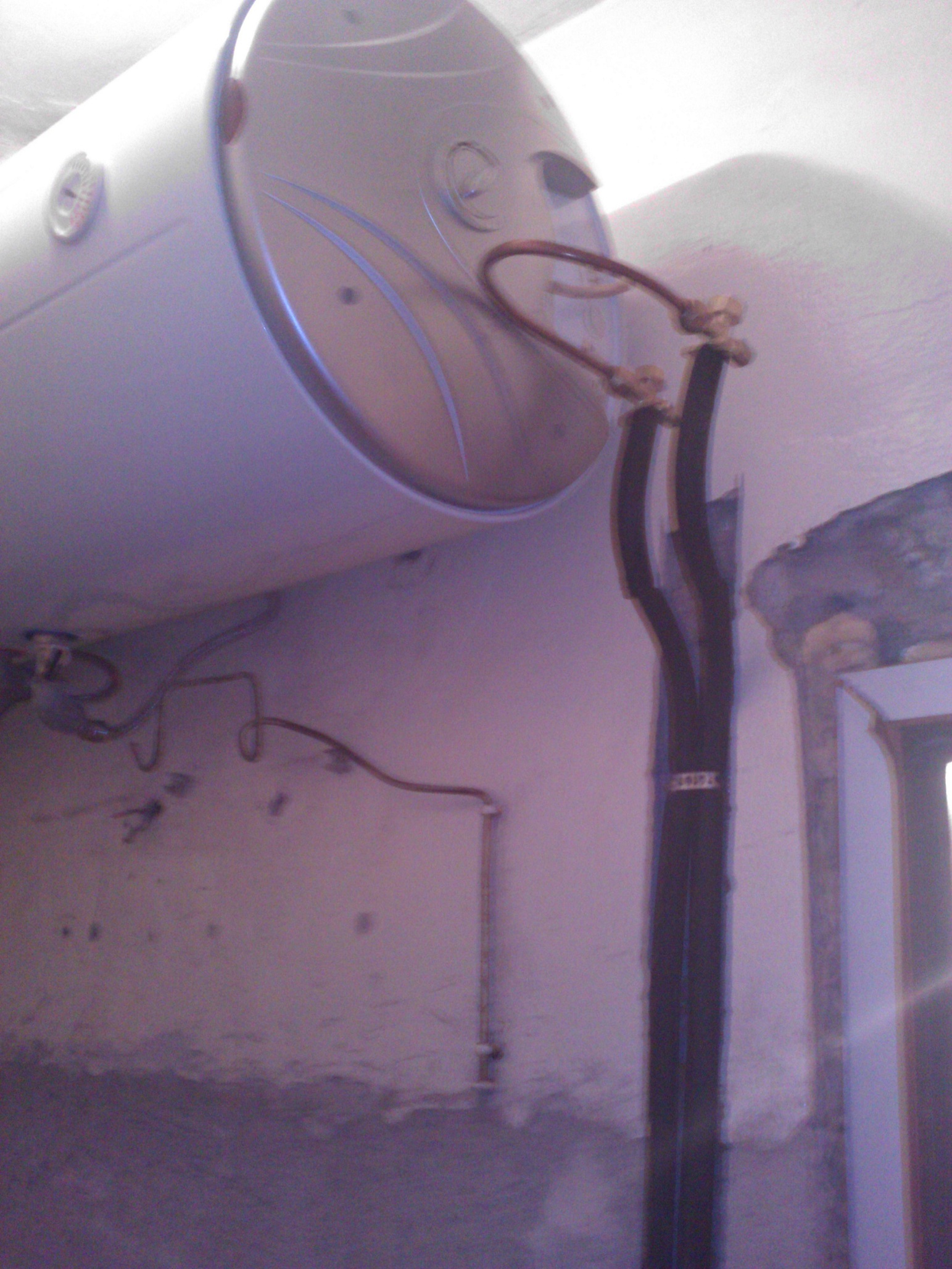

2v6 написа:И аз точно сега това си мислех, ако всичко е наред с компресора фреона и управлението, не би трябвало да вижда никакъв проблем да загрява водата в системата а оттам нататък аз да не мога да се стопля поради недостиг на глидери. То обаче колкото и да се пъне, не може да загрее. Тръбния път е дълъг в интерес на истината, защото Vanko68 преработи тръбата излизаща от компресора да топли бойлер. Т.е от компесора има едни 5м тръбен път до серпантината на бойлера (която вече я няма, защото бойлера протече и го смених) и след това още към 6м до ТО. Затова го и издирвам да дойде да махне това отклонение за бойлера и да провери количеството фреон, но като гледам колко хора го търсят, май ще трябва да намеря някой друг за тази операция.Dimonrb написа:...На мен ми прави лошо впечатление входящата температура на фреона (ако са точни измерванията). Толкова ниска температура води до товарене на компресора - възможно е да е от по-голямо количество фреон.
Вие си правете заключенията а за мен остава да довърша работата на Ванко и то бързо преди да е изгорял компресора и да трябва да го съдя за гаранция.
Та сега на въпроса, къде може да е проблема?
Данни:
Т на водата към радиаторите 40-42 градуса максимум, повече не може да направи, но по принцип не е и необходимо
Т на водата влизаща в топлообменника - 4 градуса по-малко от излизащата.
Т на фреона на входа на ТО - 46
Т на фреона на изхода на ТО - 42
Не си споменал и друго нещо - как ти е разположено външното тяло?
Иначе от увеличаване на радиаторите също има смисъл.
