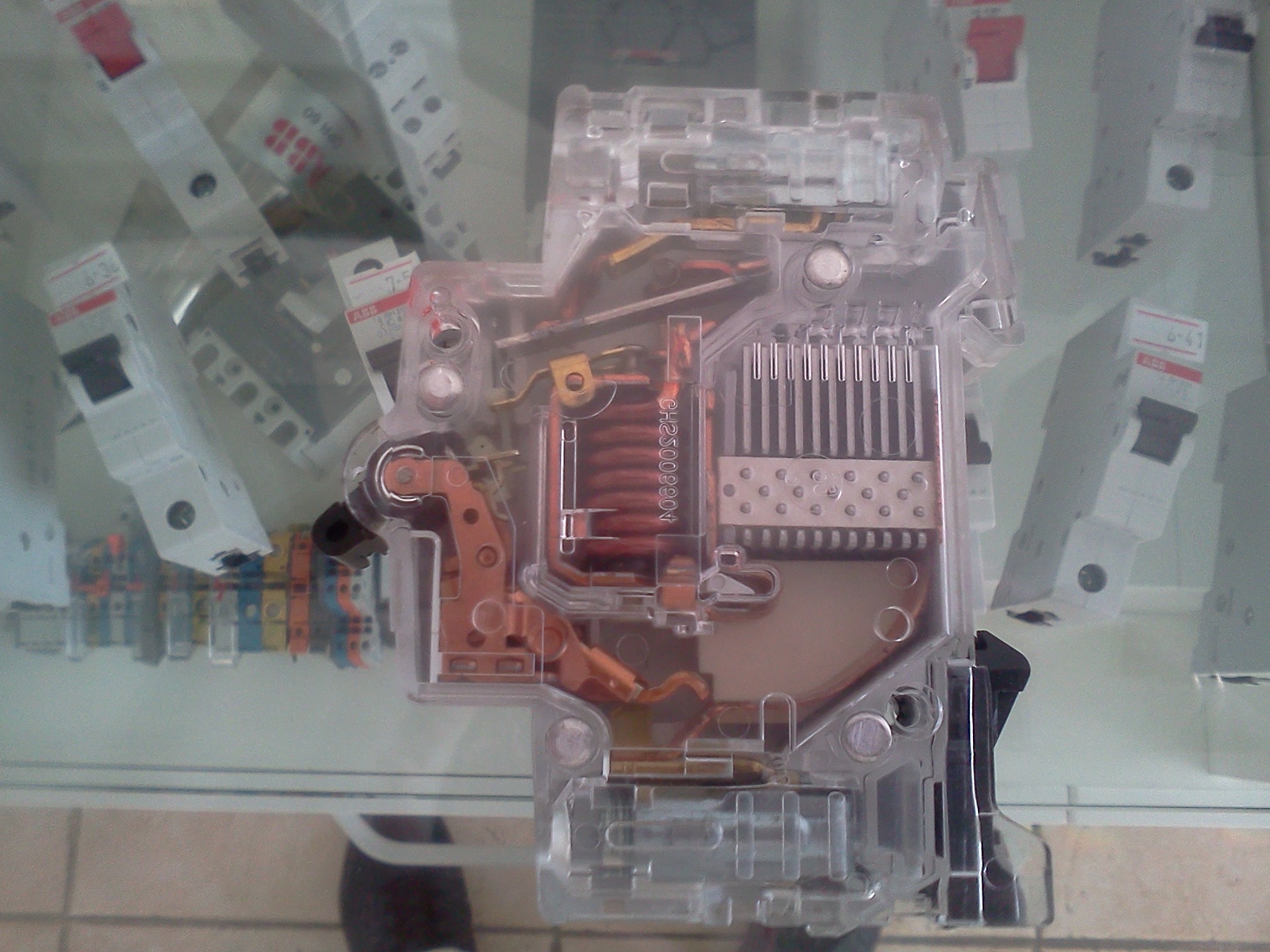

И сега в крайна сметка кой бушон е по-надежден? Лачения (полимерен) или керамичната антика. Кой ще се запали при евентуална авария в бараката с дървата? Кой ще улови и изгаси искрата, АП-то с дъгоуловителната камера (не и знам принципа на действие) или керамичния патрон пълен с кварцов пясък? И друго ме човърка.......контактната пластина при АП-то старее ли. Ако залепне (както се случва при контакторите), то се превръща моментално в обикновен стопяем бушон с тая разлика, че нищо не го предпазва да се разтопи като кашкавал и евентуално да предизвика пожар. Какво ще се случи и с бобинката на селеноида в такава ситуация.....

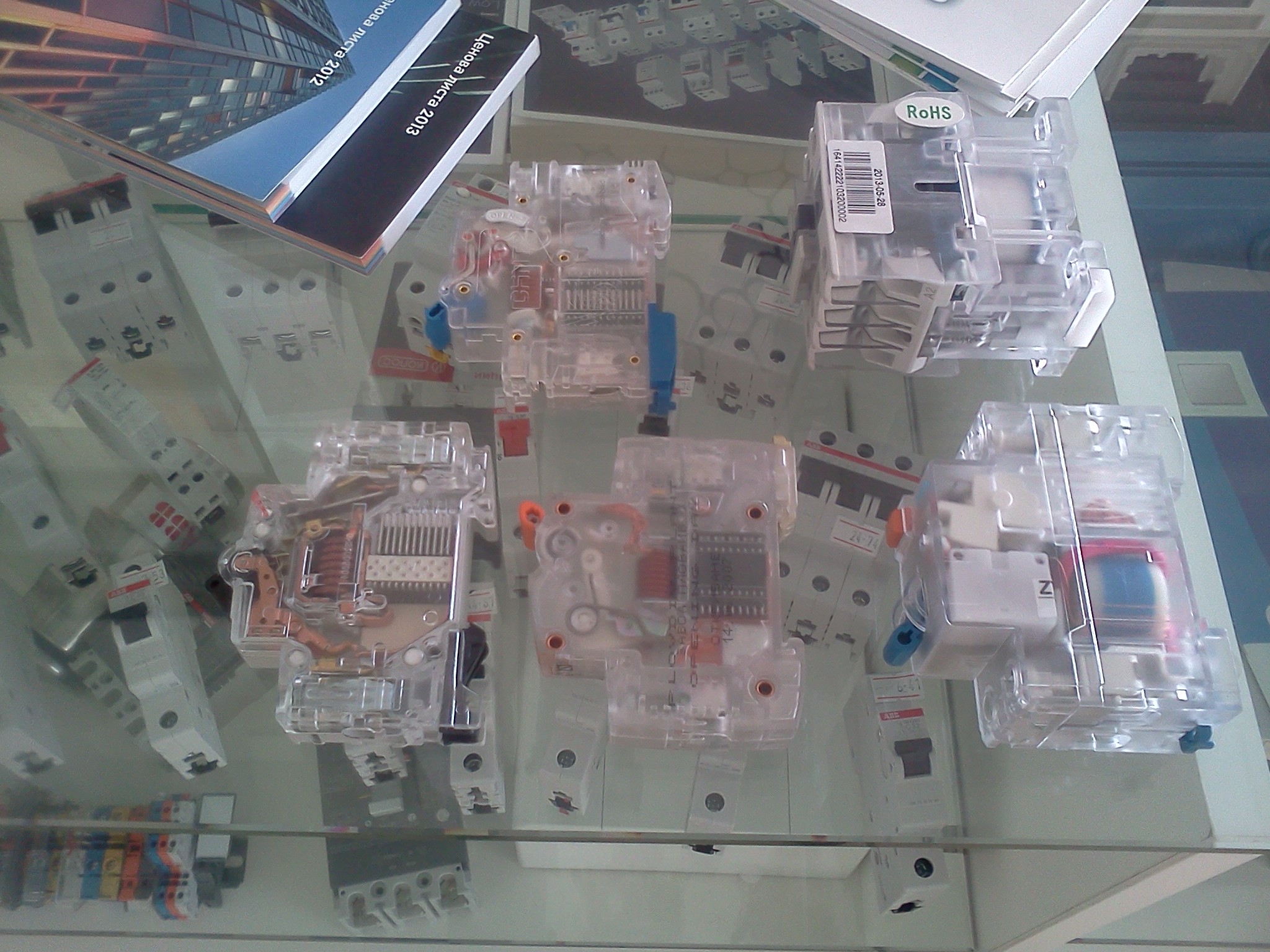

gogo7777 написа:И сега в крайна сметка кой бушон е по-надежден? Лачения (полимерен) или керамичната антика. Кой ще се запали при евентуална авария в бараката с дървата? Кой ще улови и изгаси искрата, АП-то с дъгоуловителната камера (не и знам принципа на действие) или керамичния патрон пълен с кварцов пясък? И друго ме човърка.......контактната пластина при АП-то старее ли. Ако залепне (както се случва при контакторите), то се превръща моментално в обикновен стопяем бушон с тая разлика, че нищо не го предпазва да се разтопи като кашкавал и евентуално да предизвика пожар. Какво ще се случи и с бобинката на селеноида в такава ситуация.....То затова има разлика в цената на АП-та, а не като показания по-горе подобие на АП с иглата в него

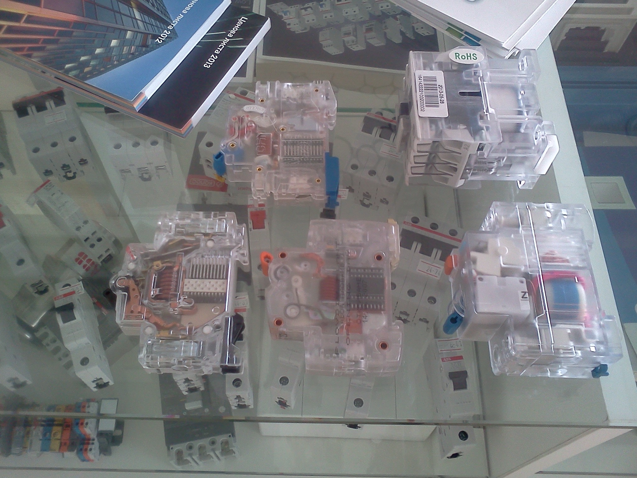

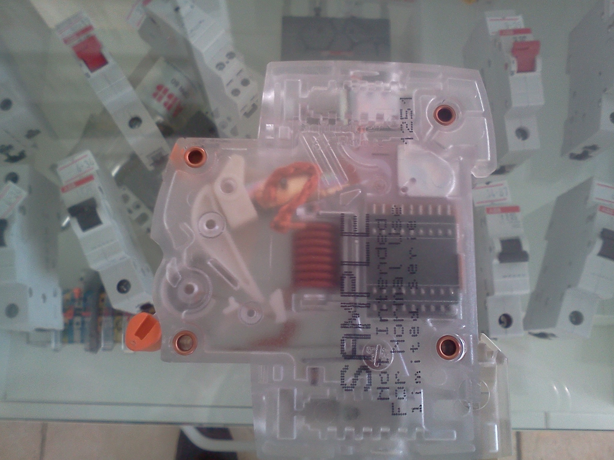

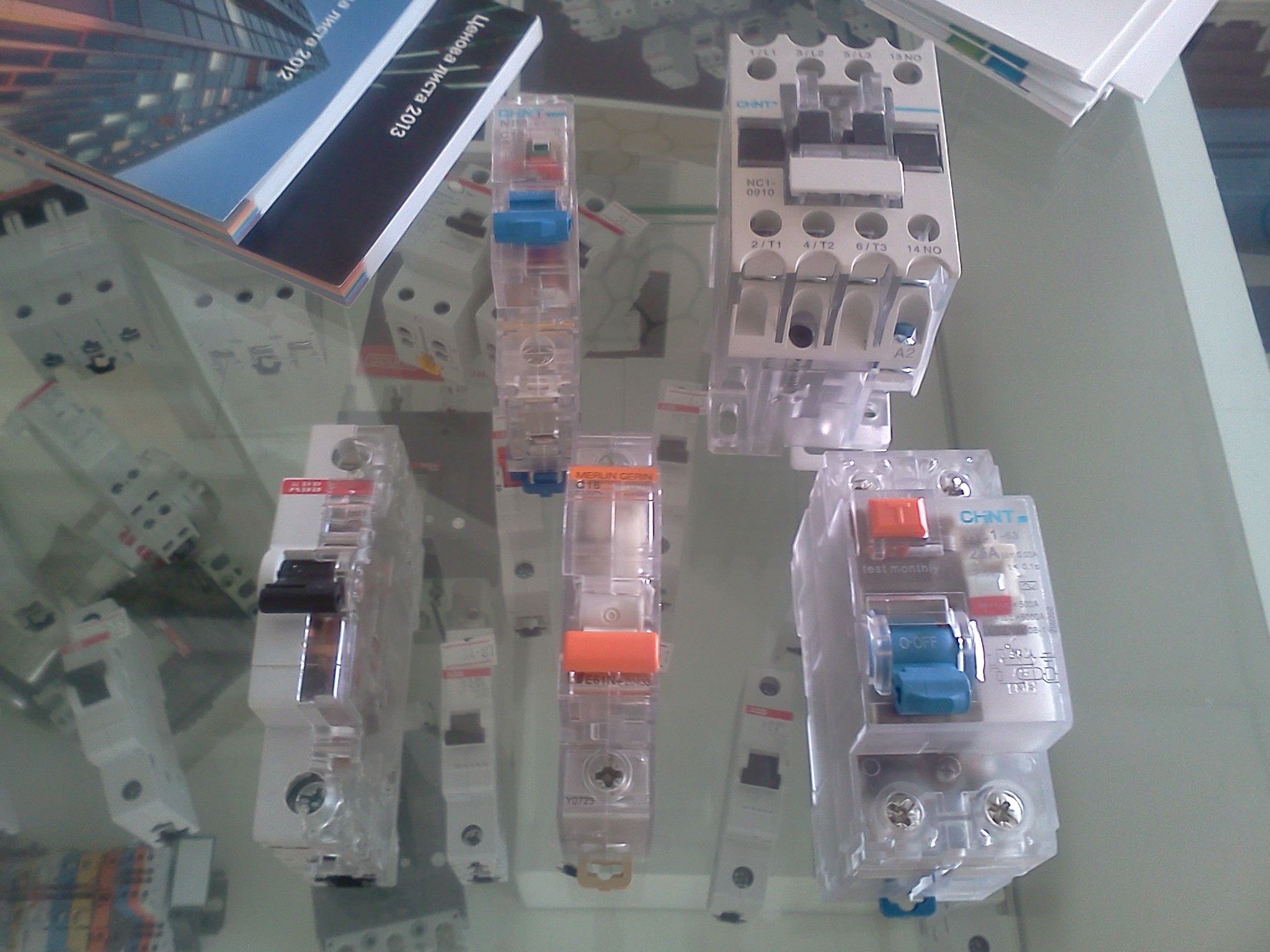

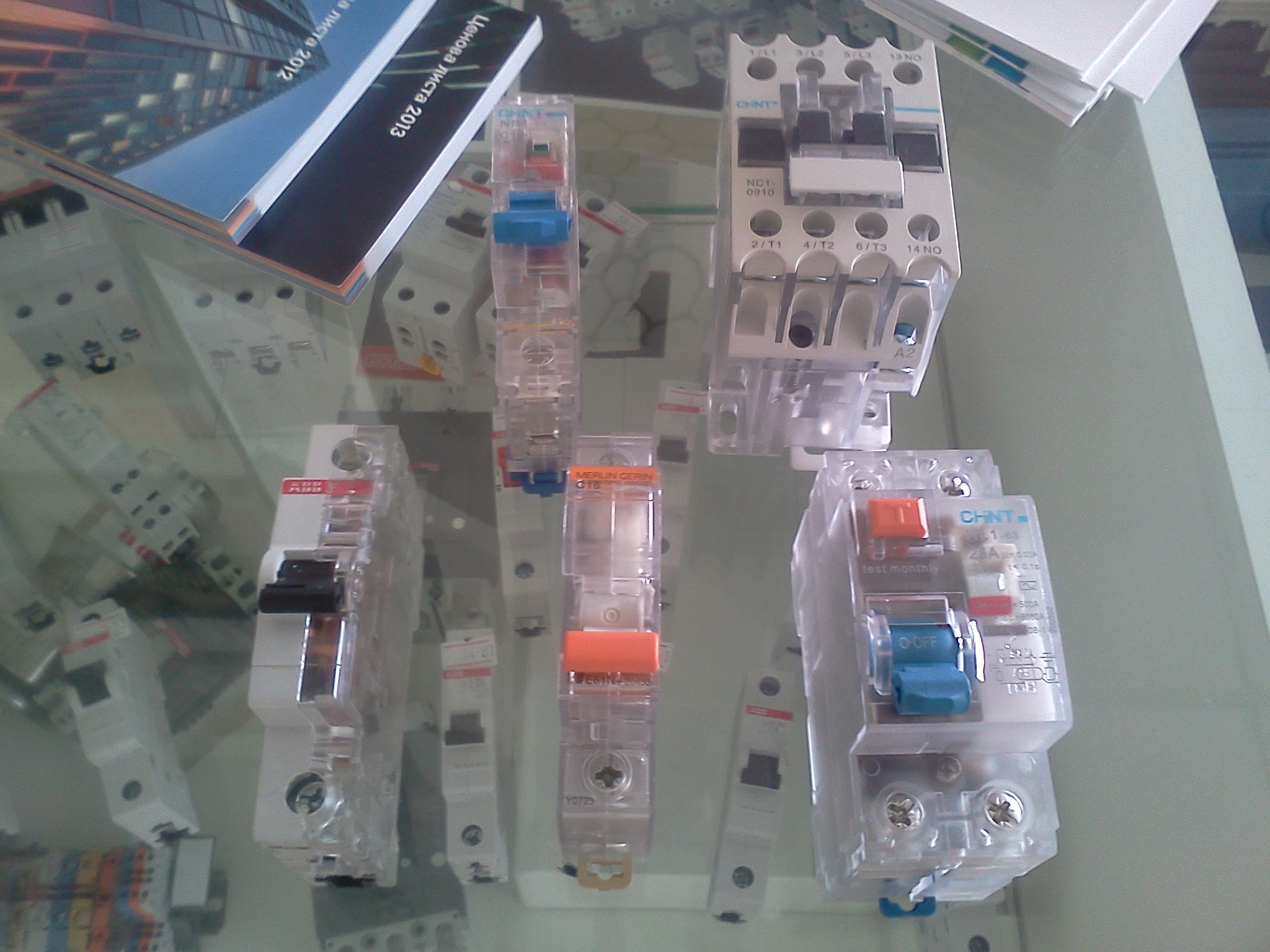

Малко снимки и от мен
Въпрос: Кой Ви допада най-много?

gogo7777 написа:И сега в крайна сметка кой бушон е по-надежден? Лачения (полимерен) или керамичната антика. Кой ще се запали при евентуална авария в бараката с дървата? Кой ще улови и изгаси искрата, АП-то с дъгоуловителната камера (не и знам принципа на действие) или керамичния патрон пълен с кварцов пясък? И друго ме човърка.......контактната пластина при АП-то старее ли. Ако залепне (както се случва при контакторите), то се превръща моментално в обикновен стопяем бушон с тая разлика, че нищо не го предпазва да се разтопи като кашкавал и евентуално да предизвика пожар. Какво ще се случи и с бобинката на селеноида в такава ситуация.....Всеки вид предпазители си има предимства и недостатъци! Никой от предпазителите няма да се запали при евентуално късо съединение, защото предпазителите не са самостоятелни устройства, а работят в система. При късо съединение, обикновено падат -

-предпазителя на кръга, в който е късото съединение
-главния предпазител в апартаментното табло
- главния предпазител в главното табло след електромера
- главния предпазител преди електромера АКО Е АВТОМАТИЧЕН. Ако е със стопяема вложка, той НЕ ГОРИ!
Това са фактите при сериозно късо съединение. Кой както иска така да ги интерпретира - дали е предимство или недостатък, това , че не изгаря винтовия предпазител. За мен е предимство, защото не ми се налага да викам аварийната група от EVN, за да ми вдигнат палчето на предпазителя, което е заключено в таблото! Предимствата за мен обаче си остават дотук! Знам какви са последствията от неволно даване на късо с фазомер във фасонка да речем.При защита с АП - само се чува звука от падането на предпазителя. При защита със стопяем предпазител, в шоуто се появяват и светлинни ефекти, а и самото шоу оставя отпечатък, освен в съзнанието и върху фазомера! От това също може да се направи някакъв извод за дървата и пожаробезопасността на уредите защитени с различни видове предпазители
Ако говорим обаче за цялостно изграждане на инсталацията само с винтови предпазители, то не смятам, че е целесъобразно, защото освен техническите им характеристики, са доста по-опасни за собствениците, а и не са дуракоустойчиви. При всеки възможен случай ги заменям с автоматични.
Относно залепването - след колко включвания под товар се случва едно залепване на един контактор? А колко пъти се включва един предпазител под товар, ако се ползва по предназначение!
Когато се взима някакво решение за бъдещето, няма как да знаем точно какво ще се случи и работим с вероятности. Е, по закона на вероятностите, по-добра защита за инсталацията и хората предоставят АП . Винаги има вероятност някой метеорит да падне и да удари къщата ви, но тази вероятност е твърде малка и ще се радвам следващия път защитниците на стопяемите предпазители да се съобразяват със статистиката, когато дават примери! Благодаря им предварително!

MIRO_073 написа:То затова има разлика в цената на АП-та, а не като показания по-горе подобие на АП с иглата в него...Малко снимки и от мен. Въпрос: Кой Ви допада най-много?Добре, похвали се дека си бил. Стига вече. Моят нито е прозрачен, нито нищо. Функционално изглеждат еднакви. Ако ще говорим за прецизността на изработката и колко е по-фина и малко по-лачена - не, благодаря. То и електротехническите продукти на СССР не са се славели с прецизност на изработката или финост, ама ще ни надживеят
Тани написа: Всеки вид предпазители си има предимства и недостатъци! Никой от предпазителите няма да се запали при евентуално късо съединение, защото предпазителите не са самостоятелни устройства, а работят в система. При късо съединение, обикновено падатНе ти трябва аварийна група. Оня ден правих ремонт на едно място, най-културно отидох до таблото, отворих го, свалих главният предпазител и се върнах обратно. За цялата работа ти трябва една права отвертка. А за стопяемите предпазители - аз пък съм виждал такива от по-малките да горят практически веднага. Това зависи от тока и зависи от типа на предпазителя..
