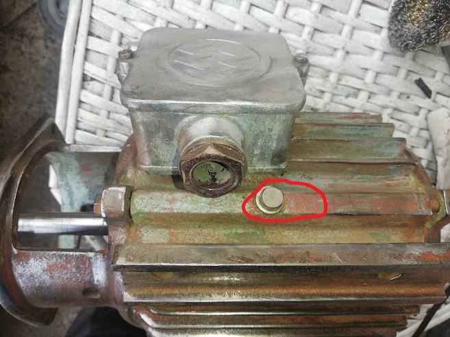

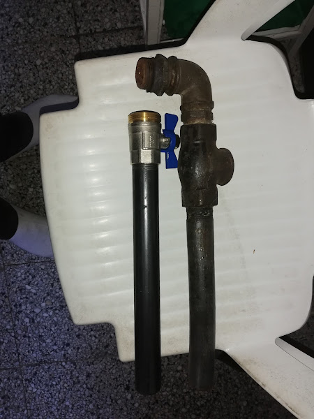

благодаря колега ...помпата е напълно ревизирана и пребоядисана .преди да я пръсна забелязах един болт ..за какво е ..а сложих кран нова тръба ,където се нанизва маркуча ...ще полива дръвчетата :rolleyes:
iliya_i - майстор
пет фев 04, 2022 10:08 pmfedoracore написа:
Заземяване.
fedoracore - напреднал
пет фев 04, 2022 10:20 pmiliya_i написа:
Заземяване.
това го пропускам :rolleyes:
