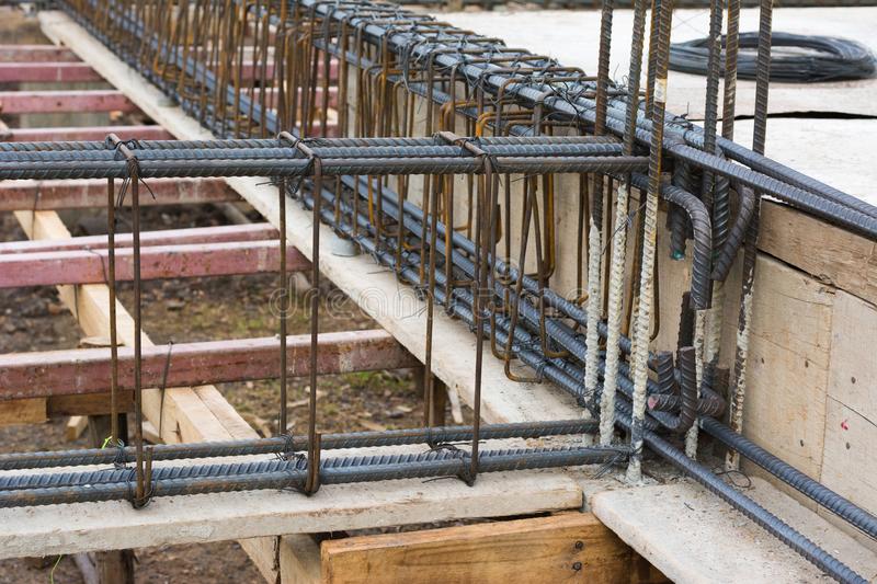

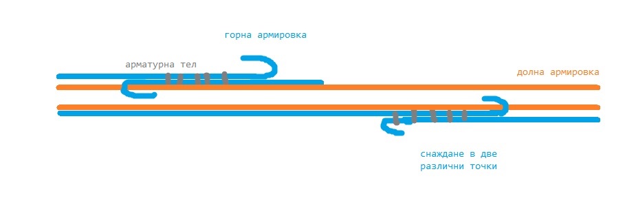

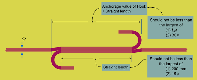

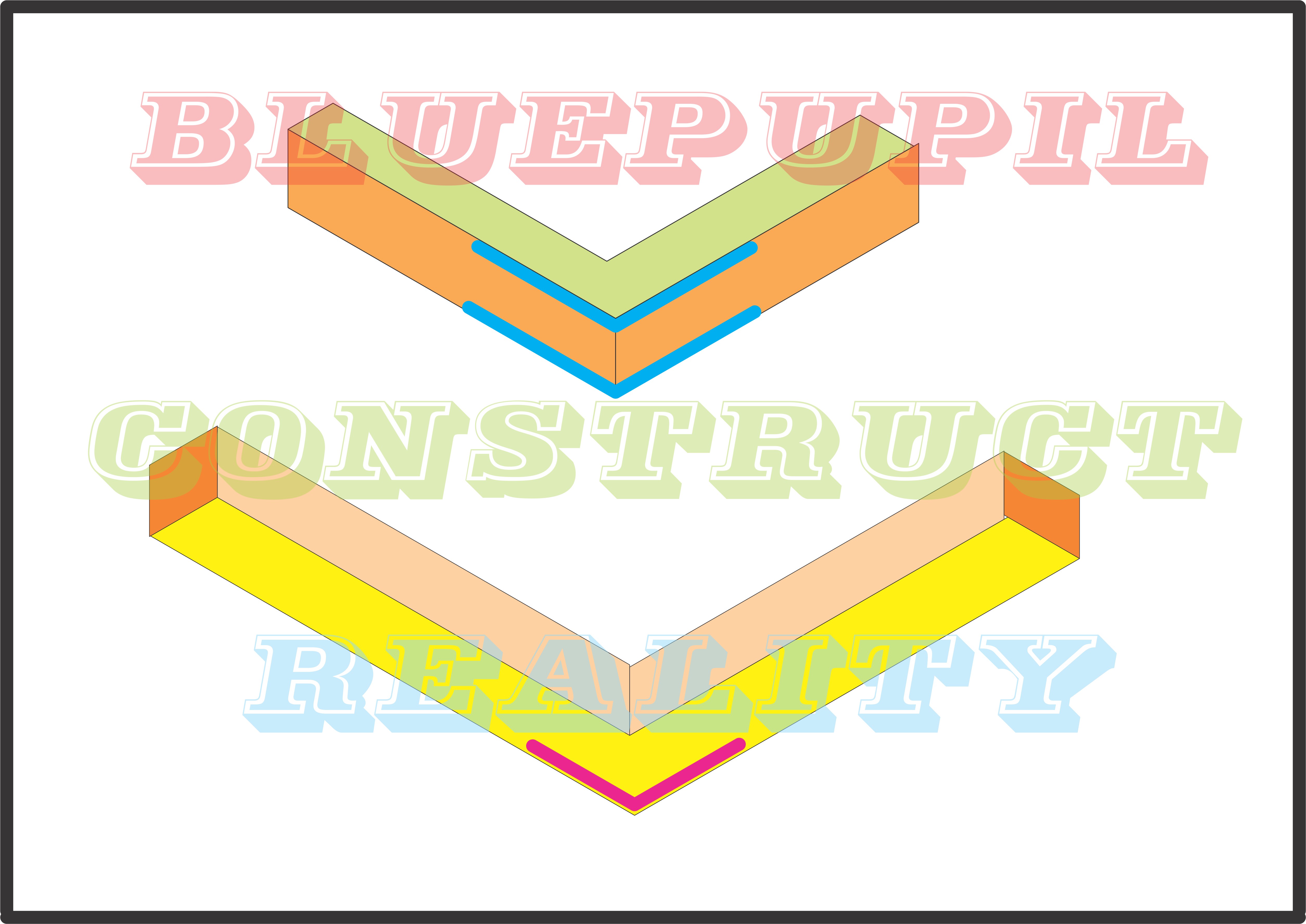

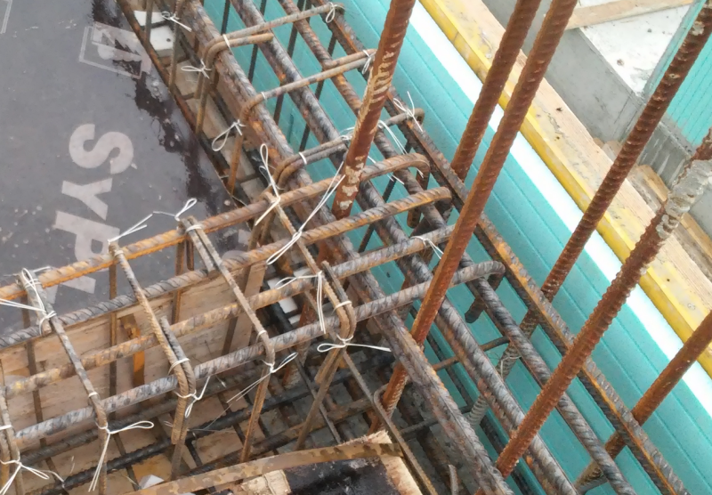

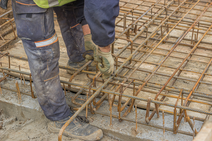

Биглите ф6.5 са през 15-20см, в местата на снаждане на армировката са през 10см. Прътите се снаждат с припокриване около 50-60см, като задължително завършват с куки. Само един от четирите пръта може да бъде снаден, така че да не се допускат две снадки на едно и също място. За ъглите да ти огънат ъглови пръти с по-голям радиус с рамена по 50-60см и куки накрая. Извади през определено разстоание по една тухла от най-горния ред, за да се образуват зъби.

Долна армировка N12 припокриване/разминаване заедно с куките 60см. Горна армировка N8 припокриване/разминаване заедно с куките 40см.

чет авг 16, 2018 7:31 pmBLUEPUPIL-2 написа: За ъглите да ти огънат ъглови пръти с по-голям радиус с рамена по 50-60см и куки накрая.

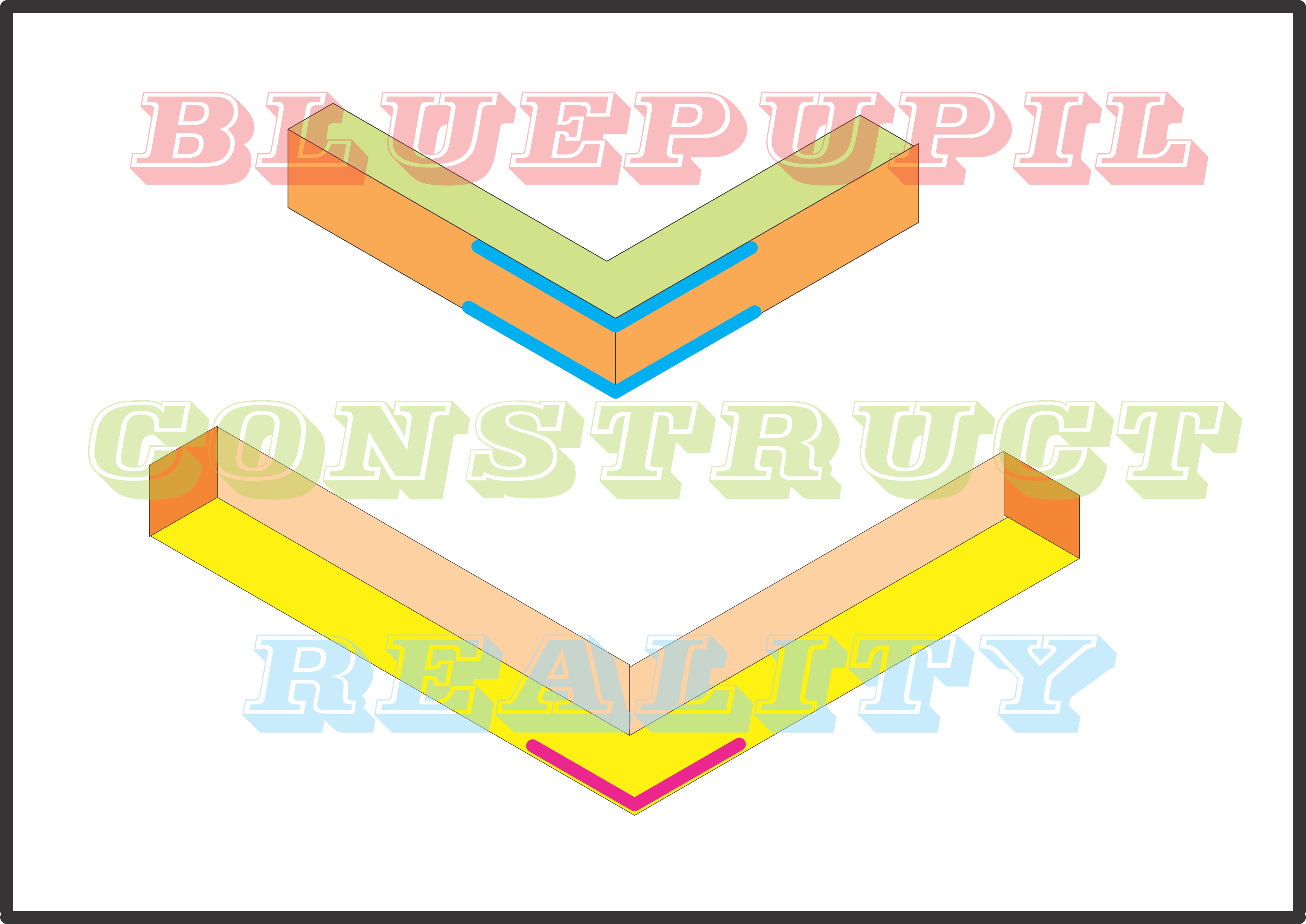

Относно снаждането на четирите пръта, ако правилно съм го разбрал трябва да е така, като долната армировка(оранжевите линии) ще има снадки съответно вляво и дясно от снадките на горната армировка.

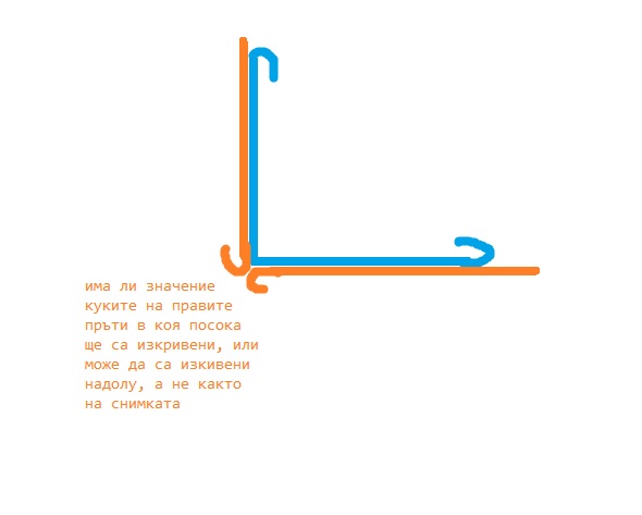

ПП При ъгловите пръти, щом раменете ще са по 50-60см, това означава, че снадените с тях прави пръти, ще завърчват в самия ъгъл на ъгловия прът. Правилно ли го разбирам?
снадки армировка.jpg (32.43 KиБ) Видяна 1750 пъти

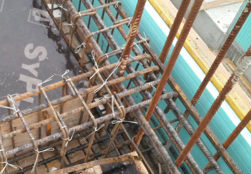

то, всъщност, при заваряването отпада само връзването с арматурна тел на пръти един към друг, нали? Сега ми остава да оразмеря прътите и да направя един чертеж къде да са куките и снадките, за да мога да дам поръчка за заготовки.
За ъгловата армировка, предполагам това е начина
ъглова арматура.jpg (23.51 KиБ) Видяна 1735 пъти
Руди
- Мнения: 1029
пон авг 20, 2018 2:38 pmnautilus33 написа: Аз не мога, на тъста ми можеМахни тия куки!?то, всъщност, при заваряването отпада само връзването с арматурна тел на пръти един към друг, нали? Сега ми остава да оразмеря прътите и да направя един чертеж къде да са куките и снадките, за да мога да дам поръчка за заготовки.
Не съм виждал надлъжни пръти с куки от десетина години,
на оребрено желязо не му трябва кука?! Не вярвам да вземеш
гладко желязо за надлъжна арматура, цената е една и съща!
Ако се заварява, достатъчно е 8-10 пъти диаметъра, едностранно заварено,
спестява се от дължината на желязото за сметка на заварката.
BLUEPUPIL-2
- Мнения: 948
пон авг 20, 2018 3:14 pmРуди написа: Махни тия куки!? Не съм виждал надлъжни пръти с куки от десетина години, на оребрено желязо не му трябва кука?!Това с червеното, можеш да го напишеш ето тук https://www.eng-tips.com/threadcategory.cfm?lev2=21 , ама не е хубаво да стои тука. Във форум където бетоните рядко виждат вибратор и в страна в която крайната якост на бетоните за непредставителни обекти е отчайваща. Ползването на ст. 500MPa със сравнително малка оребрена площ c тези бетони води до неизползване на на нейните възможности. При българския тертип на работа, още повече в домашна среда, за да няма куки се ползва или бетон с крайна якост 30МPa[за което няма прецеденти] или се увеличава дължината на закотвяне двойно. А за за по-евтината оребрена армировка на кангали виж това:
