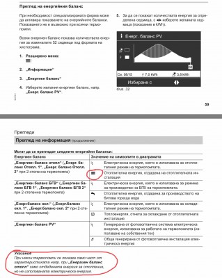

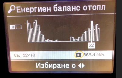

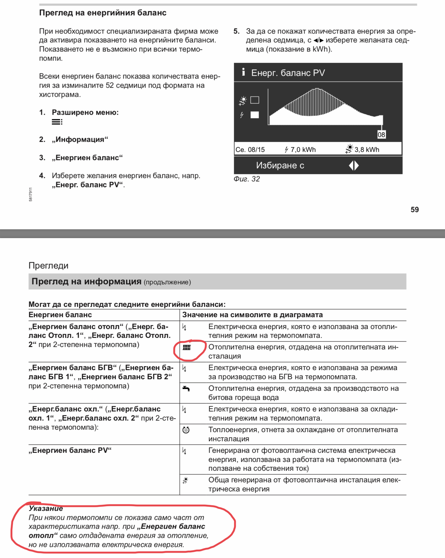

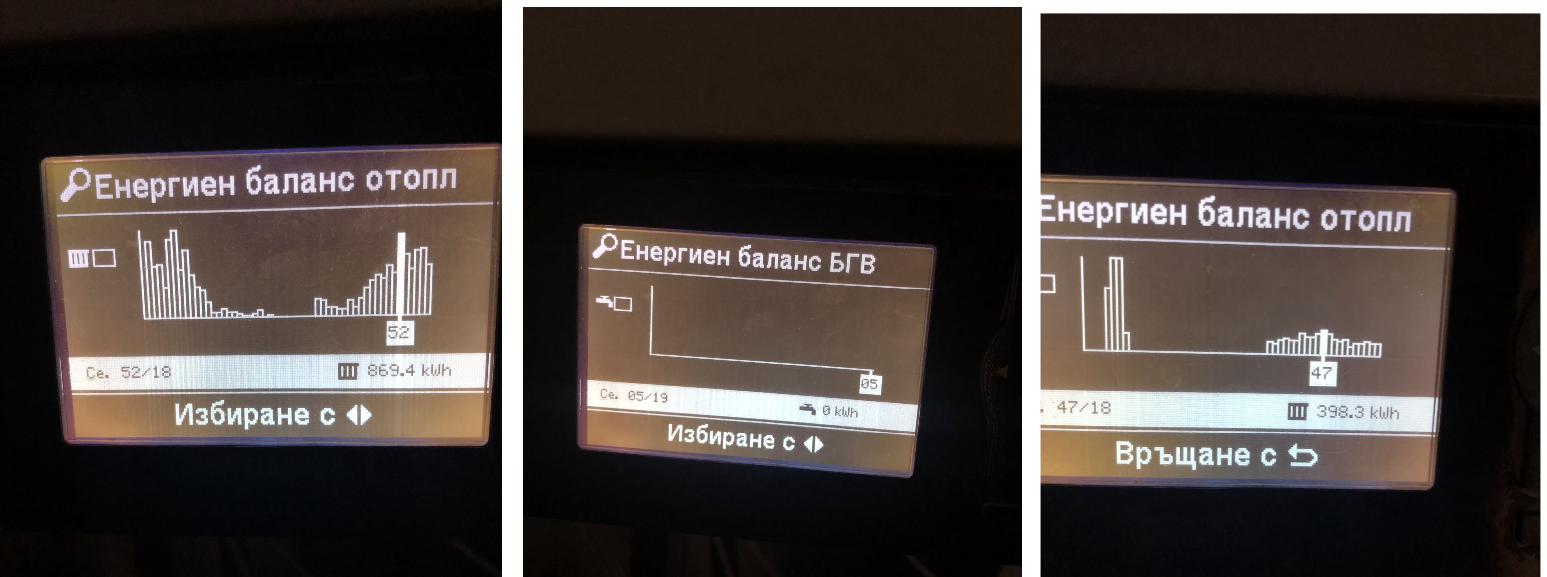

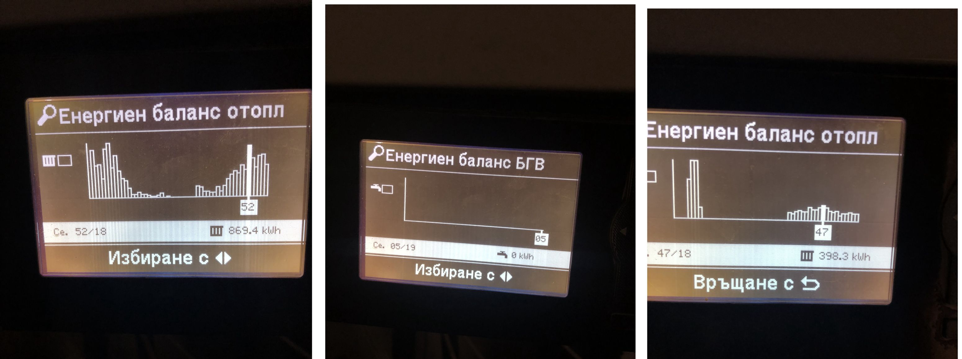

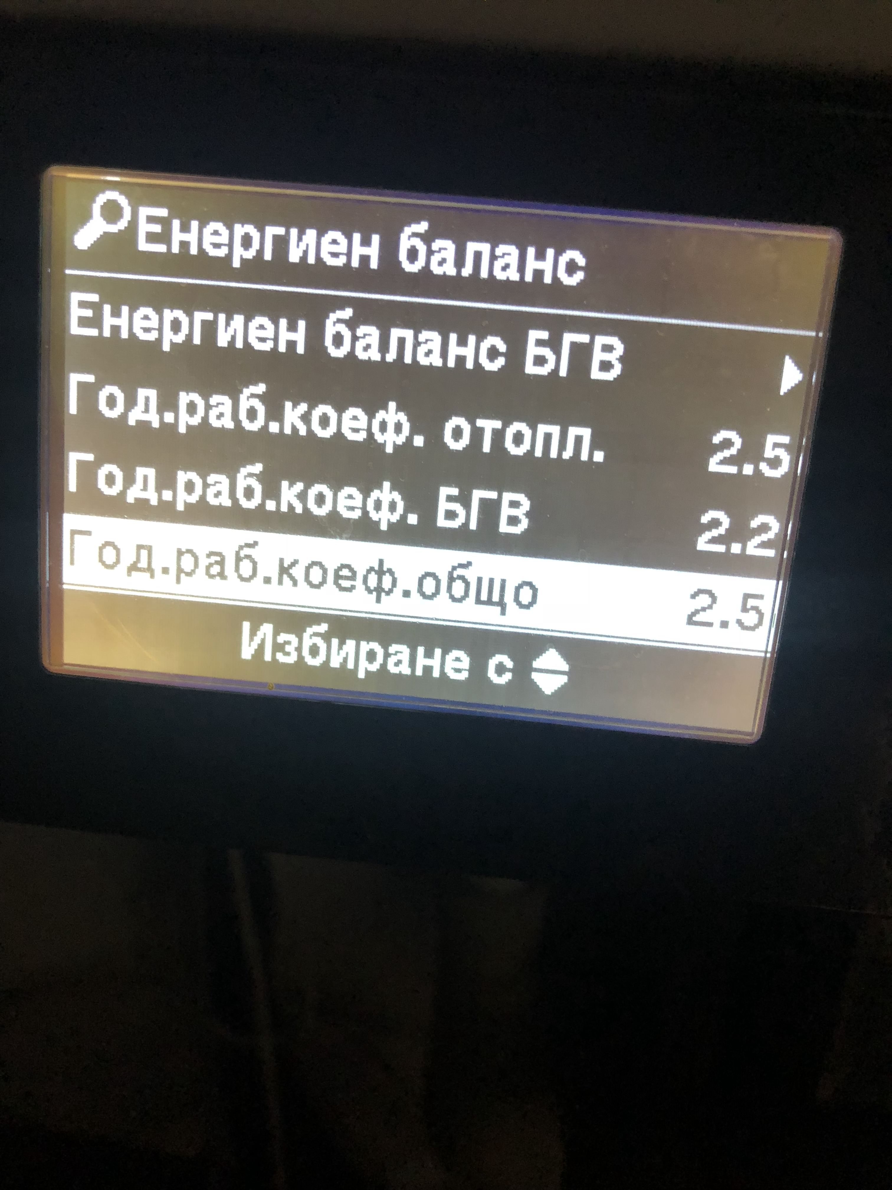

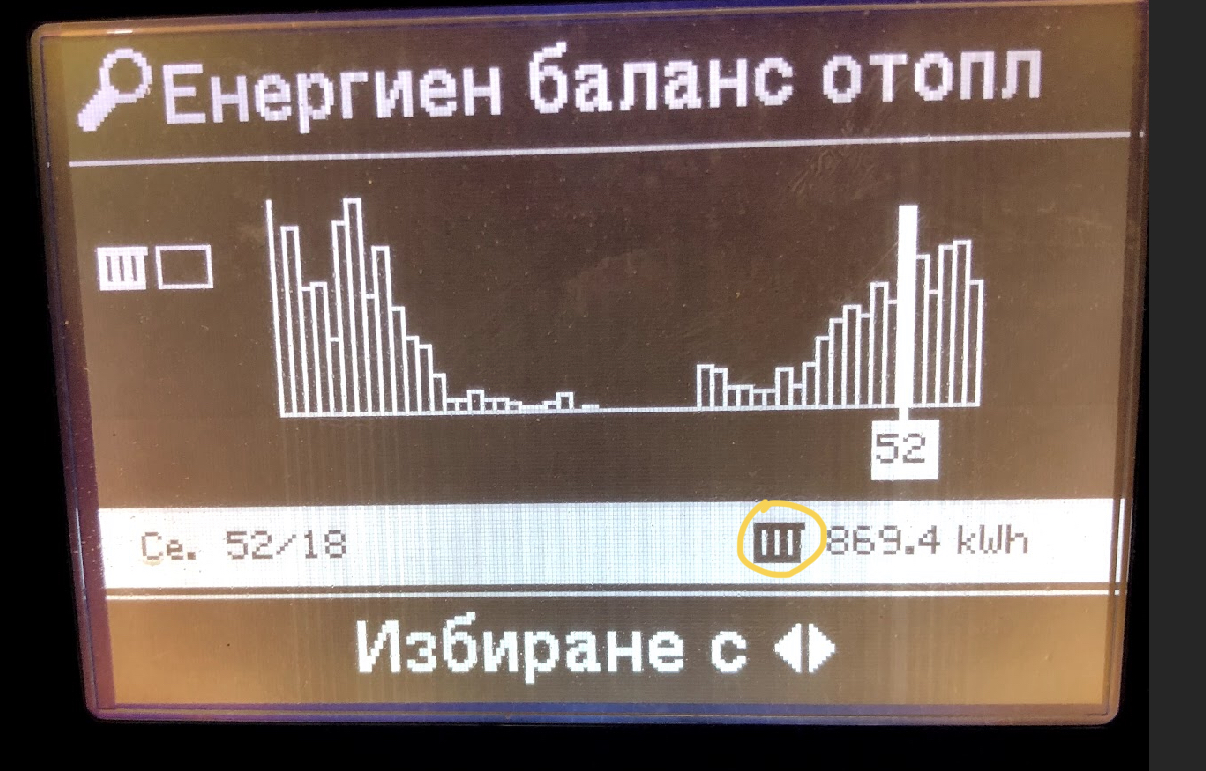

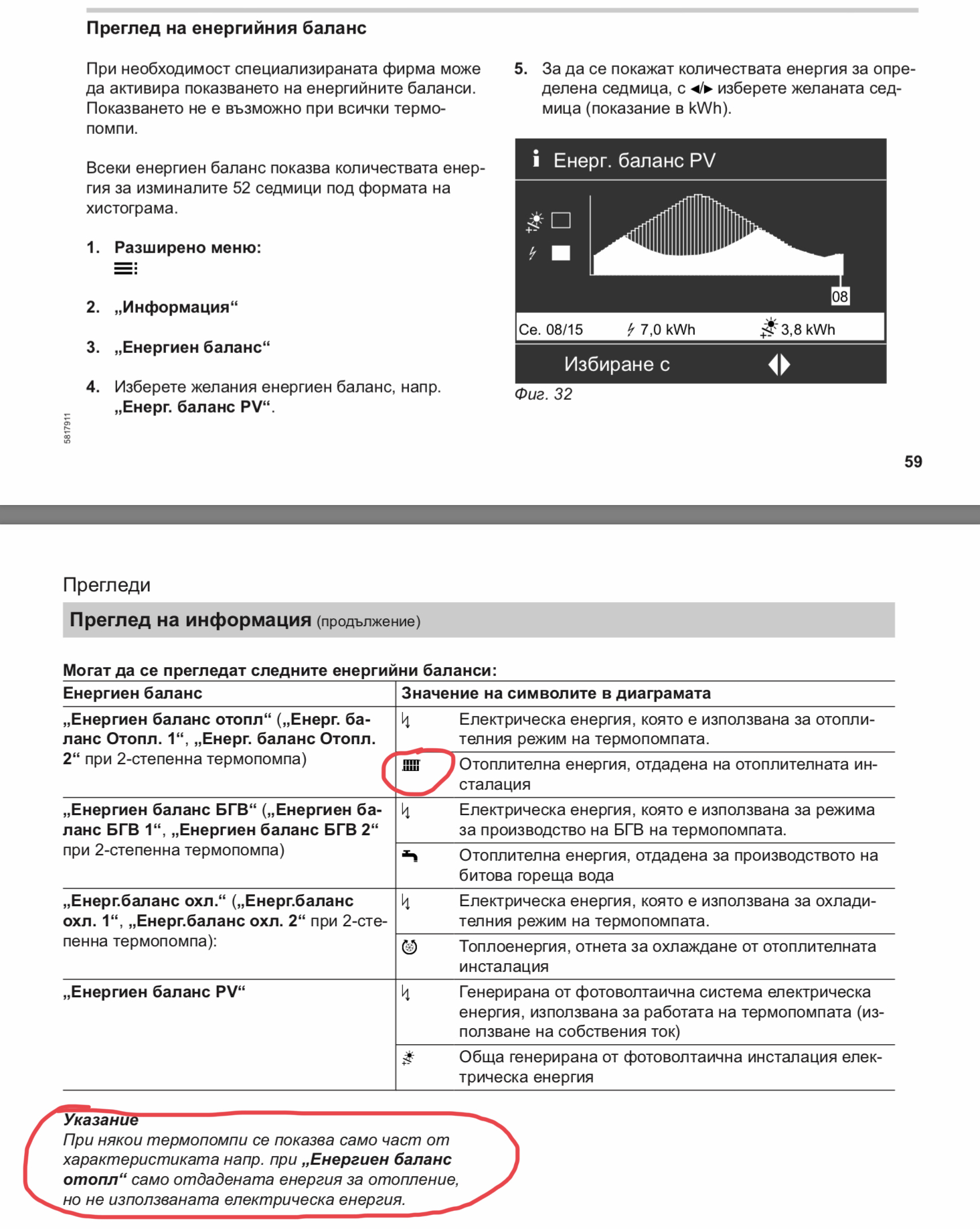

Имаме грешка с отчитането на енергията. Символа радиатор означавал отдадена енергия. Графиката от снимката на gadinko показва отдадената енергия, а не изразходената. Значи за 52-ра седмица изразходената енергия е 2.5 пъти по-малка.
869,4 / 2,5 = 347,76 kWh х 0,18 лв./kWh = 62,6 лв. за седмица. Това си е съвсем нормален разходи и нещата се забатачиха в нова посока. Аз на твое място бих сложил веднага по един монофазен електромер на термопомпите.
