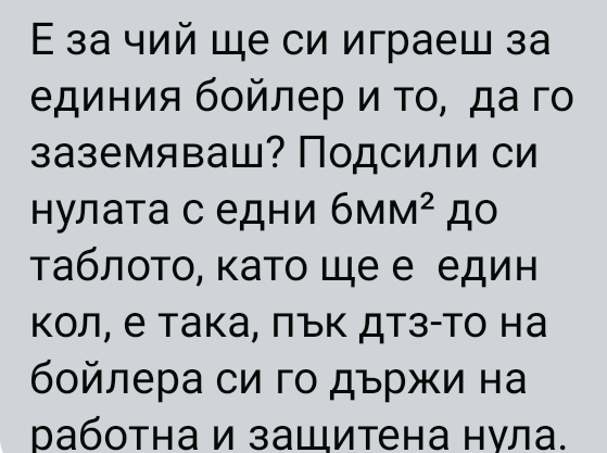

Това нещо с "6мм² до таблото" в превод какво значи, как става ?
Screenshot_20250616-224143 (1).png (48.85 KиБ) Видяна 1344 пъти
пон юни 16, 2025 10:51 pmMohicanSQL написа:
Става и така - пвоводник 6мм² (МЕДЕН) пъхаш в торбичка с шепа пръст. Желателно глина...
Проводника на края оголен според торбичката и наличната пръст - да може да направи добър контакт... :-D
Може и така ... Голяма кофа, повече глинеста почва и дълъг електрод.
Необходимо е периодично оросяване с "жълта, подсолена вода" ...
P.S В предвид късните часове, тоя пост да се счита за забавление..
gogo7777 - майстор

нед юни 15, 2025 10:33 pmprasse написа:
нед юни 15, 2025 10:13 pmMohicanSQL написа:
Отделно служителя от ЧЕЗ и отделно в група за Ел техници във фейса, казаха, че ако вържа бойлера за заземяването на електромера и стълба е много добра идея.
А за ДТЗ нещо споменаха ли ти, въобще? И що ли пък не се ги послушал (очевидно и ти имаш съмнения, май :rolleyes: , което е добре!)?
Най-опасната авария при бойлера е пробив в нагревателя към корпус. Мислиш ли, че един кол при стълба (без ДТЗ в инсталацията ти) ти е 100%-ва защита???
Слагай ДТЗ-то с трите бакъра!
Току що мина трети ел.техник. Каза същото като този от ЧЕЗ, че трябва да бия кола, също и че без кола ДТЗ няма да работи - спомена за късо разстояние и че предпазителя на бушона ще падне по бързо от ДТЗ-то. Погледна дали може да се вържа към заземяването на стълба и електромера и каза, че не става заради начина по който е вързано. Каза да сменя кабела с трижилен и да свържа корпуса на бойлера със зануляването. Така щял да падне бушона и гарантира, че няма да имам проблем ?
iliya_i - майстор
вт юни 17, 2025 8:33 pmMohicanSQL написа:
Ей и?
След девет страници ще го занулишли най-после този бойлер или ще продължиш да ровиш докато получиш 18-то мнение, което вече да съвпадне с твоето?
