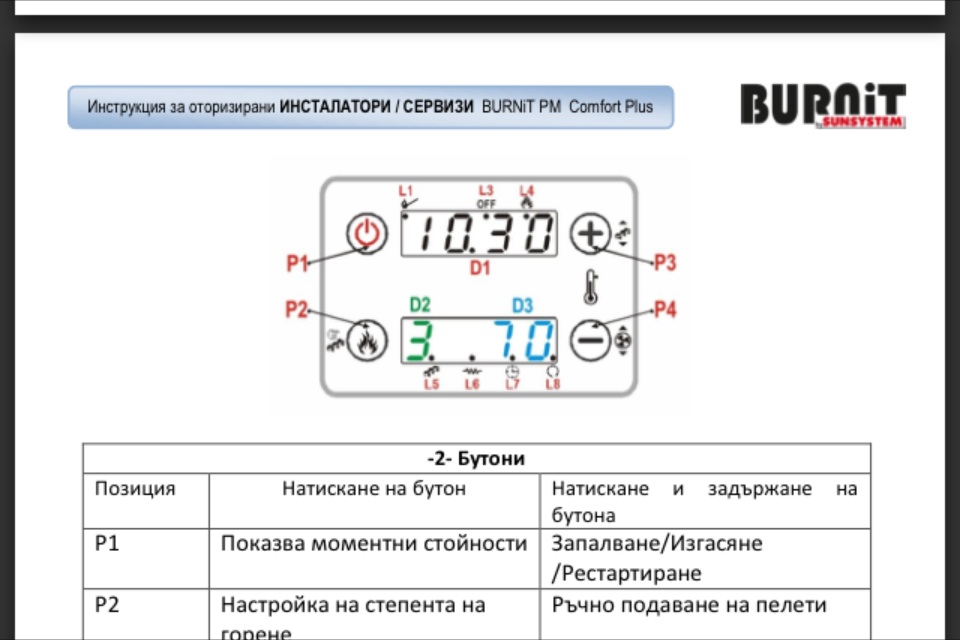

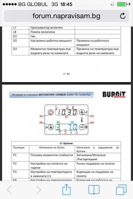

Здравейте,ще може ли някой да ми прати тия настройки за Burnit comfort 25 kw
.Моята инсталация беше по телефона, като ми каза натисни там и чети потребителската инструкция.Ще съм ви много благодарен ако ми дадете по прецизните настройки.Благодаря ви.

Здравейте,не искам да нахалствам но ще може ли някой да ми прати инструкции за този контролер за Burnit comfort 25kw.
Благодаря ви.
vask000@abv.bg
