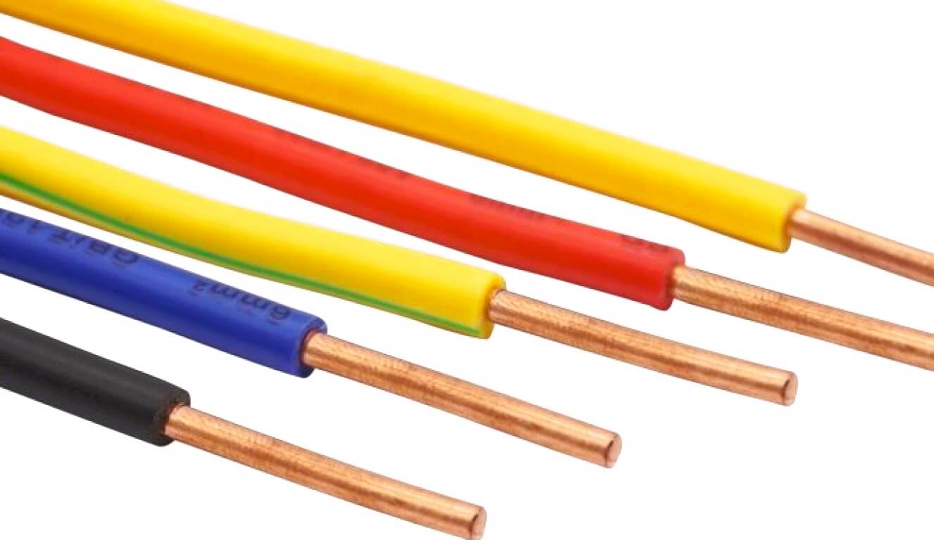

BLUEPUPIL - майстор
Ел. проводниците са:
А..По брой самостоятелни, линейни,
метални (медни) еденици
1..Единични- Single Core
2..Няколко единични, самостоятелно изолирани
и събрани заедно- Multi Core

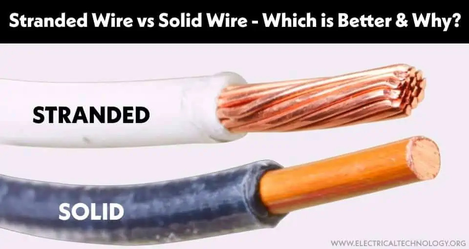

BLUEPUPIL - майстор
B..По брой на металните (медни)
влакна/нишки/цилиндри в една
самостоятелна линейна метална (медна)
еденица
1..Единично със сравнително голям диаметър метално (медно) влакно/нишка/цилиндър- Solid wire
2..Множество единични метални (медни) влакна/нишки/цилиндри със сравнително малък диаметър, оплетени заедно- Stranded wire
iliya_i - майстор
Блуе, и половината свят да цитираш, пак нищо не разбра.
И жило и жица се използват и имат различни значения.
Понеже терминологията на английски ти е по-понятна, ето ти кратък речник:
Core = нишка, жичка
Wire = жило, проводник
Едножичен проводник (плътна нишка)= Single Core
Многожичен проводник (няколко нишки, оплетени)= Multi Core
Едножилен кабел (Кабел съдържащ един проводник)= Solid wire
Може да бъде едножичен или многожичен.
Многожилен кабел (Няколко единични проводника, самостоятелно изолирани и събрани заедно в кабел) = Multi wire
Проводниците в него да бъде едножични или многожични.

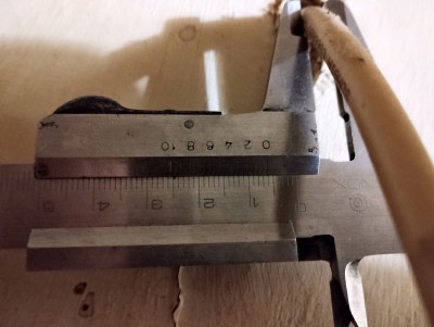

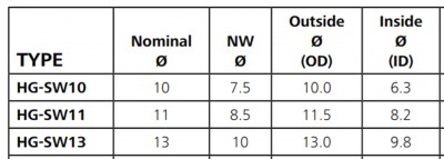

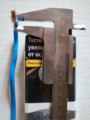

Гофре
Външно 11.5мм
Вътрешно 8.2мм
6мм2 е с диаметър 5-(мм)
Над 3мм "хлабавина"- Улиза с тел
Бетон отвор 10мм
6мм2 е с диаметър 5(мм)
Над 5мм "хлабавина"- Улиза с тел
С малко зор и без тел- с въртене.
Коаксиален кабел с диаметър 6+мм
Улиза в отвор в ст. бет., правен с бургия 10мм
