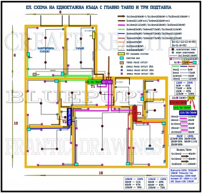

BLUEPUPIL - майстор
Ел. инжинер/(а)ката, трябва да анализира вашето предстоящо ел. потребление и да направи нужните изчисления на базата на следните предпоставки:
1..Demand factor
Цялата инсталирана ел. мощност, разделена на максималното възможно (едновременно) потребление.
Например верига с 10kW теоретично, максимално ел. потребление на всички налични консуматори, при която реалистичния сценарий от едновременно включване на консуматорите се равнява на 6kW.
10/6=1.66- 60%
2..Diversity factor
Касае индивидуалните консуматори. Например готварска печка 6kW, при която се ползва едновременно само фурната, плюс един котлон от 4-те, общо 3кW или 50%.
3..Utilization factor
Времето, през което даден консуматор е включен в ел. верига и потребява ел. енергия. Например, проточен бойлер, работи общо един, два, три или повече часа в рамките на 24 часа.
4..Maximum demand
Максималното сумарно количество необходима ел. енергия. Това е сумата от всички, теоретично налични консуматори, включени едновременно. Забележете, че говорим не за брой контакти, а за максимален брой консуматори, на максимална мощност, включени към тях.
По отношение на осветлението, можем да споменем числото 66%, което означава, че веригата за осветление, трябва да бъде изчислена за едновременно включване на 2/3 от осветителните тела във веригата. На практика се достига и надхвърля 100%, тъй като обикновено се работи с 1.5мм2 проводник, който съвсем безопасно позволява 1.8кW. Ако всяка една крушка е от 100W, то се получават 18 броя крушки (х100W), което е над това, което се наблюдава на практика в осветителните кръгове на една къща.
Последните години в световен мащаб и у нас се случва увеличаване на броя на контактите в жилищните сгради. Това не значи, че се е увеличило значително ел. потреблението. По скоро иде реч за удобство.
За да илюстрира ел. мрежата в къща, Blue Ви е подготвил една примерна схема на едноетажна къща 160м2 (10х16м), плюс два гаража или работилница с гараж 48м2 (6х8м).
Някой от колегите във форума са свръх критични, за да им угодим съм предвидил няколко нива на изпълнение на ел. инсталацията, по отношение сечението на проводниците и кореспондиращите киловати(ампери). Като най-високото ниво го има реализирано на практика (и то частично) само в жил. сгради от най-висок клас. Което значи, че има осигурен ел. капацитет за захранване едновременно на около 80% от всички ел. контакти (и пр.) на максимален товар от 100%.
Тук трябва да кажа, че съм работил по специфични промишлени сгради, при които в някои работни зони е имало изискване за 100%.
Един „академик“ заяви, че контактите се захранват с по 2.5мм2, всеки, 16А предпазител и не разреши да сложа за „фиксиран“ 2кW консуматор, 10А предпазител. Нищо, че за част от контактите на пазара, 16А са твърде много, започват да „нагарят“ и „миришат спечифично“. По тази логика един 16 амперов контакт, би трябвало да се справи съвсем спокойно с 3.5кW и не би следвало да се слагат 20А контакти за мощни готварски печки и 25А за заваръчни апарати работещи на по-високи амперажи в работилницата. На практика обаче този 16А контакт, често пъти „не се справя“ задоволително за по-дълги периоди от време при над 2.5 или 3кW в зависимост от модела и производителя.
На ел. схемата направена от Blue има главно табло (ГЕРТ), захранено по въздушен или подземен път с трифазен ток от 5х(10/16/25мм2), (40+/60+/100+кW). От главното табло излизат две трифазни линии (400V). Едната захранва работилницата 9kW(5х2.5мм2). Другата захранва зарядното за EV, 11kW(5x4мм2) или 22kW(5х6мм2). От главното табло се захранват трите подтабла. Всяко с различна фаза с кабел 3х(10/16/2х10/25/2х16мм2), (12.5/20/25/30/40кW). Към всяко подтабло са свързани 12 броя 16А контакти. Линии от подтаблата захранват разклонителни кутии. От тях се „достига“ до: 4бр. 16А контакти, 3бр. 20А контакти за кухнята или 1бр. 16А+ 2бр. 25А (монофазни) за работилницата. За избягване на ел. неприятности и пожари всеки контакт от 16А е ограничен до 3кW.
12бр. х 3кW= 36кW.
36кW
10мм2(12.5кW)- 35%
16мм2(20кW)- 55%
2х10мм2(25кW)- 69%
25мм2(30кW)- 83%
2х16мм2(40кW)- 111%
Всеки от 12-те броя контакти е захранен с кабели 3х2.5мм2, идващи от разклонителна кутия (или директно от подтаблото), която от своя страна е захранена с
3х(4/6/2х4/10мм2), (5/7.5/10/12.5кW)
4бр. х 3кW= 12кW
12кW
4мм2(5кW)- 42%
6мм2(7.5кW)- 62%
2х4мм2(10кW)- 83%
10мм2(12.5кW)- 104%
